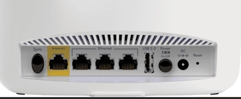

MaxH, Ik heb nog een vraag is er in significant verschil tussen het in bridge mode zetten van de ConnectBox en het uitschakelen van het wifi signaal van de CB?? En dan de eigen router de Orbi RBR50, aansluiten op poort 1 van de CB. Het netwerk wordt netjes door de ORBI opgezet. Of kan ik de CB toch beter in bridge mode laten zetten?
MaxH
Wanneer je beide als router inzet kan je problemen krijgen met de uitdeling van IP adressen. Persoonlijk(en dat heb ik zelf ook) zou ik de CB in bridge laten zetten en je ORBI alles laten regelen.
Gebruik je verder geen bedraad aangesloten apparatuur dan de connectbox in bridge.
Of simpelweg de ipv4 dhcp uitzetten 🙂
Ger Roos
Mannen, dank.  dus toch maar de CB in bridge mode. Voordeel van deze ORBI RBR50 is dat er telkens 4 poorten zijn om bedaart apparaten aan te sluiten. En laten we de ORBI de IP adressen toekennen! Jullie adviezen  en suggesties zijn zeer welkom.
Dan wint deze set het van de TP Deco M4 mede door de tri-band.
De 4 poorten zijn er effectief 3 of zelfs maar 2.
 je hebt 1 wan poort de gele die verbind je met 1 ethernetpoort op de voorgaande en vanaf  de eerste gaat de wan naar de Connectbox.
Hardop gedacht.
De Connectbox niet in bridge en de ORBi niet als router geeft drie poorten en kan elke unit direct aan de Connectbox. Mits het mogelijk en wenselijk is kabels te trekken. Ik zou persoonlijk geen apparatuur bedraad aansluiten zonder een aanvoer via de wan poort.

Dat is puur voor de eventuele meelezers, om aan te geven dat de 3 geen 4 poorten een pluspunt zijn. En de goed bedoelde tip die poorten niet te gebruiken zonder een draad naar de WAN aansluiting.
Dat heeft niks met moeilijker maken van doen, gewoon een tip voor practisch gebruik. Dit naar aanleiding van de laatste zin: Jullie adviezen  en suggesties zijn zeer welkom.
