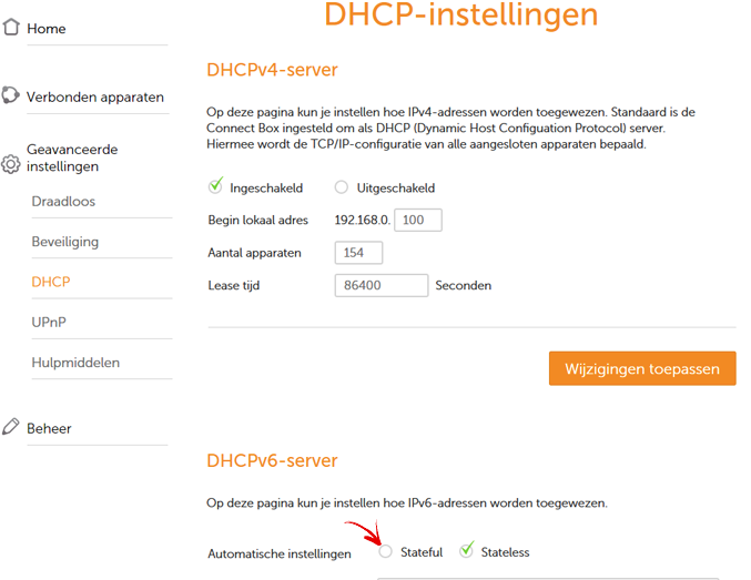

Alvast 2 mogelijke oorzaken:
Heb je Bosch/Siemens/Neff apparatuur die een wifi verbinding maken of hebben?
Als deze instellingen in je modem staan:
1. Log in op de modem
2. Ga naar 'Geavanceerde instellingen'
3. Klik op 'DHCP'
4. Vink bij automatische instellingen onder 'DHCPv6 Server' Stateful aan
5. Klik eronder op 'Wijzigingen toepassen'

@Heula IPv6 is geen oplossing voor je probleem met de Bosch/Siemens/Neff apparatuur.
Geen IPv6 is geen gemis, of je zou er iets heel specifiek mee willen doen, 2 op de drie is wereldwijd nog niet aangesloten op IPv6 en het werkt bij Ziggo nog niet, zoals het zou moeten werken.
Vaak wordt juist gevraagd om IPv6 uit te zetten voor een goede internetverbinding.
@Heula Siemens apparaten en de Home connect app heeft een vreemde werkwijze van IP opvragen, die niet geheel werkt zoals afgesproken tussen fabrikanten van netwerkapparatuur en dat veroorzaakt problemen met een aantal routers die dan de DHCP opnieuw op gaan starten, waardoor alles zijn verbinding tijdelijk verliest.
Zie dit topic waar mogelijke oplossingen te vinden zijn in verschillende berichten:
