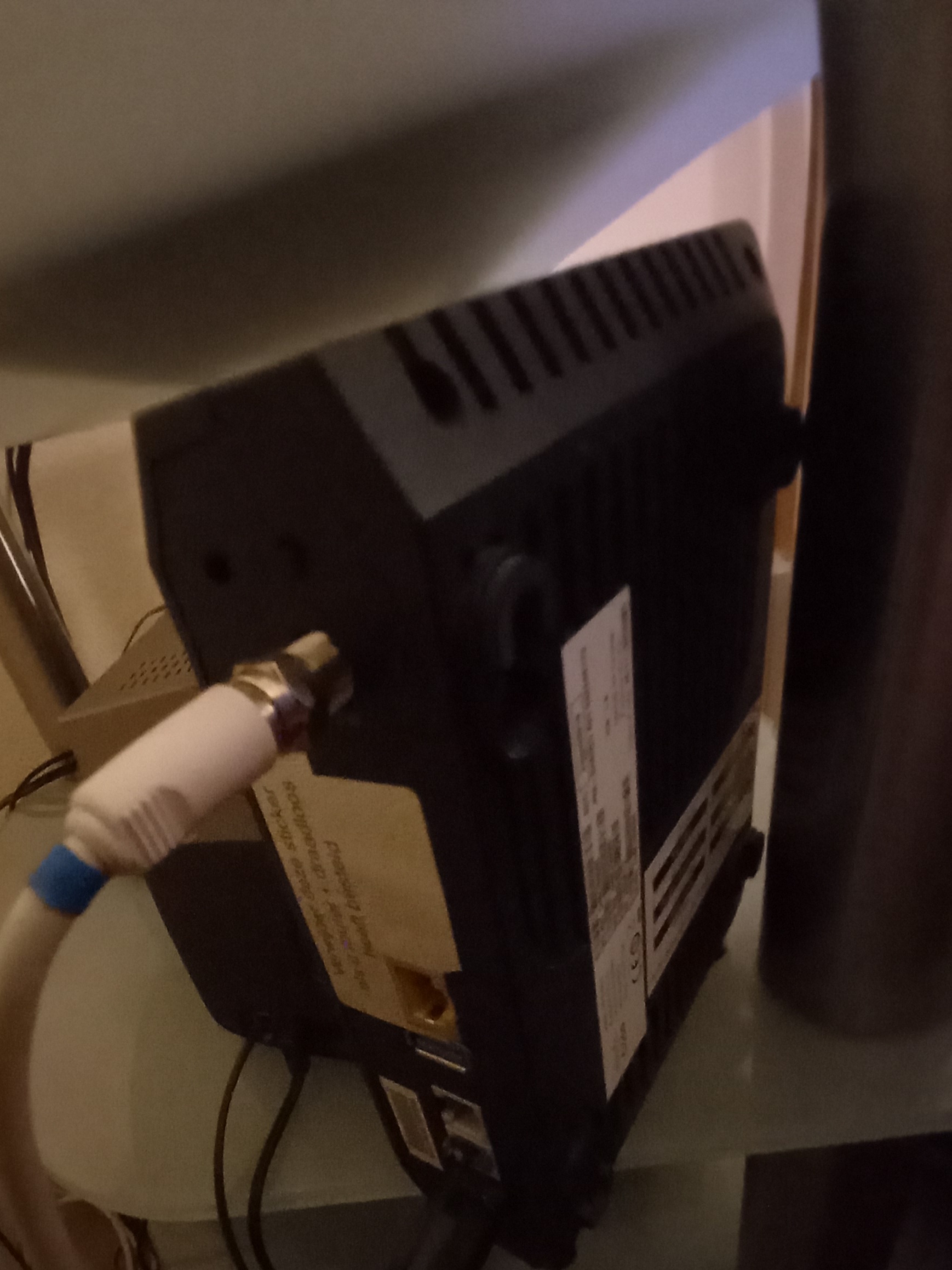

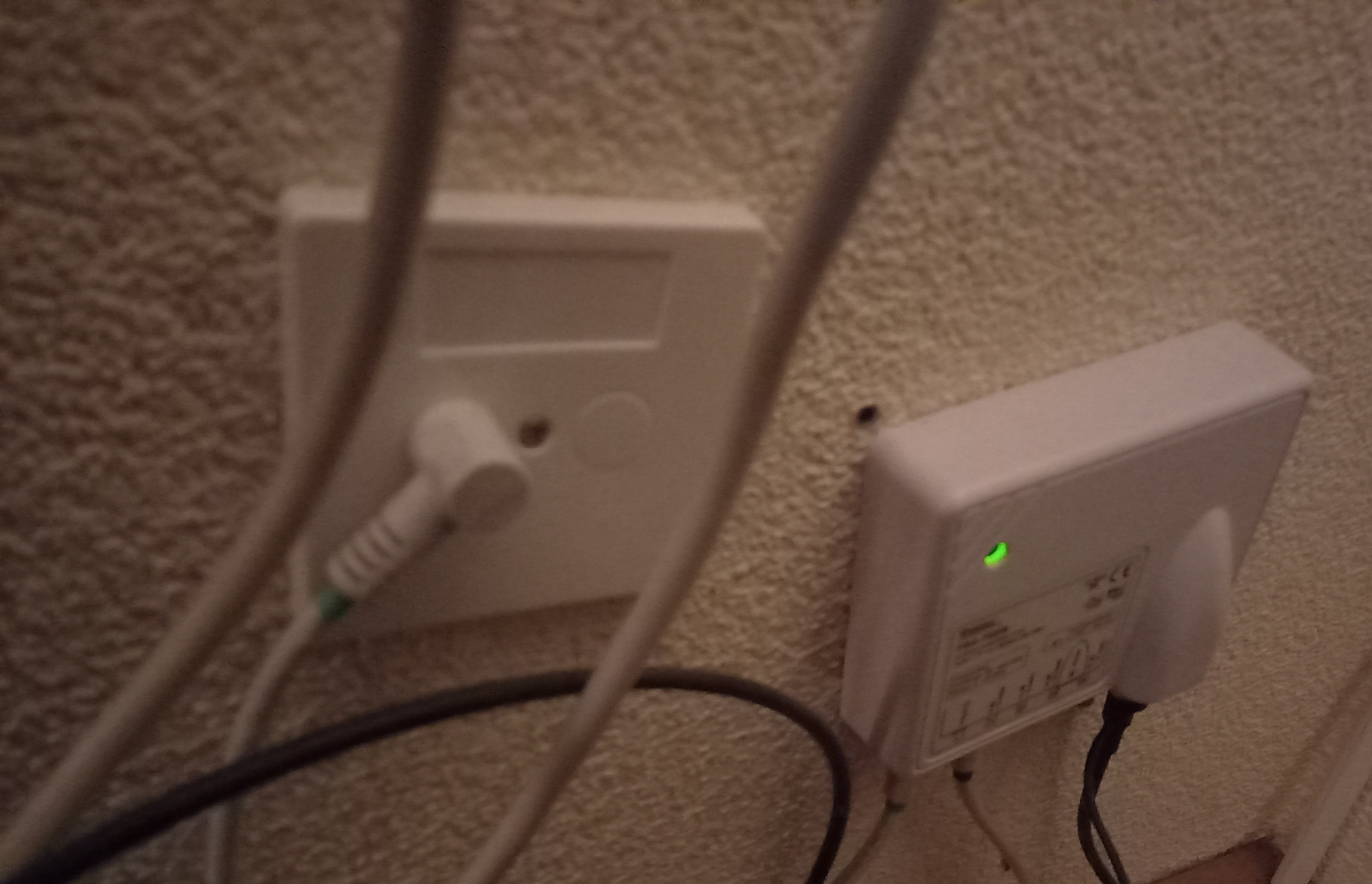

Kun je een foto hier plaatsen van de eerste plaats waar Ziggo je huis binnenkomt met eventuele splitters en versterkers en het modem op de foto?
Claudia Willems
Hallo Bert, dank voor je reactie. Kun je hier iets mee? Ja vreemd. Altijd als ik de kabel heb gebruikt. Dan zet ik de Mediabox aan/uit en dan is het weer ok.
@Claudia Willems Ik vermoed dat er iets geks gebeurt vanuit de versterker.
Vanwege allerlei verschillende vreemde problemen met een modem achter een versterker, is de huidige aansluit standaard al een paar jaar, wandcontactdoos - POA-01 splitter - 1 uitgang naar het modem en 1 uitgang naar de versterker.
Ziggo stuurt je daarom gratis een POA-01 splitter toe met een passende kabel naar het modem.
(Vraag bij contact om beide, een POA-01 en kabel van splitter naar modem.)
