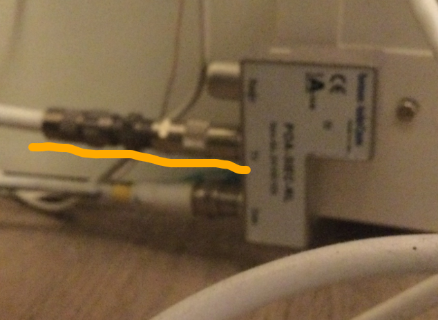

Het kan ook aan de eerste wandcontactdoos (en/of 2e) liggen met de eerste splitter, dan helpt een nieuwe Mediabox XL niet.
Kun je een foto hier plaatsen van de eerste plaats waar Ziggo je huis binnenkomt met eventuele splitters en versterkers op de foto?
En eventueel ook een foto van een andere wandcontactdoos waar de Mediabox XL op aangesloten zit?

Hierbij de foto van waar ziggo binnenkomst. Daarna splitst ie niet meer tot tv (en modem)..

Dit is al een risicovolle situatie met 2 verlopen ertussen:
Hoelang is de kabel tussen splitter en de Mediabox XL?

Je bedoelt tussen dat punt op de foto en de mediabox? Een meter of 5
gr
Ik zie nog een oude kabel.

Het signaal op zowel het modem als mediabox lijkt op het eerste oog wel in orde.
Ik kan een 2-weg splitter toesturen zodat het signaal nog iets beter wordt. De kabel naar het modem kan ik evt. ook versturen om te vernieuwen. Ik weet alleen nog of dit het gemelde probleem gaat verhelpen.

We hebben zelf geen coaxkabel van 5 meter voor digitale televisie op voorraad. Als dit echt het probleem is, dan moet ik verzoeken om @Wolthuis180577 zelf de kabel te vernieuwen. Maar zo ver zijn we nog niet in onze analyse ;-).
