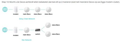

Ja, dat klopt. De 3 Deco's vormen samen 1 mesh wifi netwerk !
In welke mode staat de Deco set? Is dat Wifi-Router of Access-Point mode? U kan dat instellen/controleren in de Deco app ( start de app, kies "meer", kies "Geavanceerd" en controleer "Bewerkingsmodus" ).
Als u de Deco's alleen hebt voor het verbeteren van wifi, dan is AP mode de enige juiste mode. In AP mode staan bijna alle Deco functies uit en zijn de Deco's eigenlijk 'simpele' wifi stations, die samen een Mesh wifi netwerk vormen en geheel opgaan in de rest van uw netwerk.
In deze mode kan u bijna niets instellen in de Deco set, maar dat is ook niet nodig, want de Ziggo Modem/Router blijft de 'baas' in uw netwerk en daar moet u alles instellen.
In Wifi-Router mode staan alle Deco functies wel aan. B.v. de firewall functie schermt het Deco wifi netwerk geheel af, de DHCP functie geeft de wifi verbonden apparaten een IP-nummer uit de 192.168.68.xxx range en met 'Parental Control' kan u e.e.a. instellen voor uw kinderen.
In deze mode kan u wel alle instellingen aanpassen, maar dat hoeft niet. Als u e.e.a. gaat aanpassen, dan is enige kennis daarvan beslist noodzakelijk!
Zowel de firewall, als de eigen IP-range kunnen verbindings-problemen veroorzaken, als u de Deco's in router mode in uw netwerk wil integreren.
Leest u dit eens: Leidraad voor TP-Link DECO, misschien staan daar nog wat tips in die u nog niet kent.

Zie dit:
https://www.tp-link.com/nl/support/faq/2879/
En zet ze in AP modus! Def staan ze in RTR!
En dit is heel belangrijk, anders werkt het niet goed.
