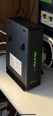

kun je een foto van het modem maken

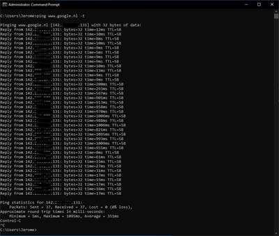

 hierbij trouwens ook de reden dat ik om qos instellingen vraag, dit gebeurt alleen zodra ik alle bandbreedte gebruik dus het probleem is niet super aanwezig maar aangezien ook de next mini en dergelijke nu alleen internet gebruiken om tv te streamen en er steeds meer producten ook internet gebruiken dacht ik het zou best fijn zijn om deze optie te hebben.

Dit soort bufferbloat problemen oplossen met goede QoS/SQM vraagt vrij veel CPU power, zeker voor de gigabit abbonementen van Ziggo. Een Ubee 1318 heeft als het goed is een 1.5Ghz dual core ARM chip, waarmee SQM tot zo'n 500Mbit nog wel zou moeten lukken.
Met de Ubee in bridge naar een krachtige router met SQM (fq_codel of cake) kun je dit zelf oplossen en ongestoord downloaden en gamen of andere toepassingen gebruiken die weinig latency nodig hebben.
