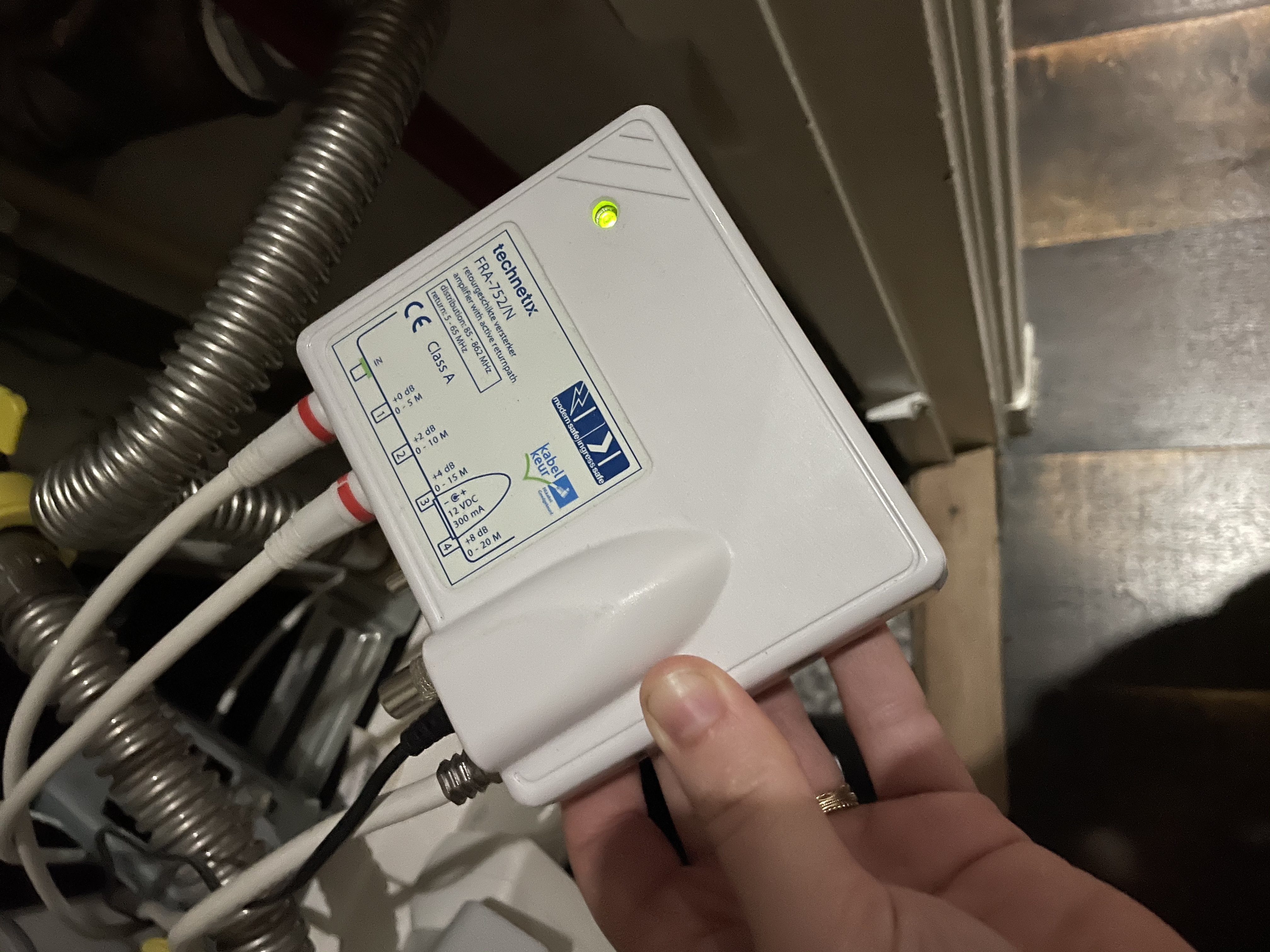

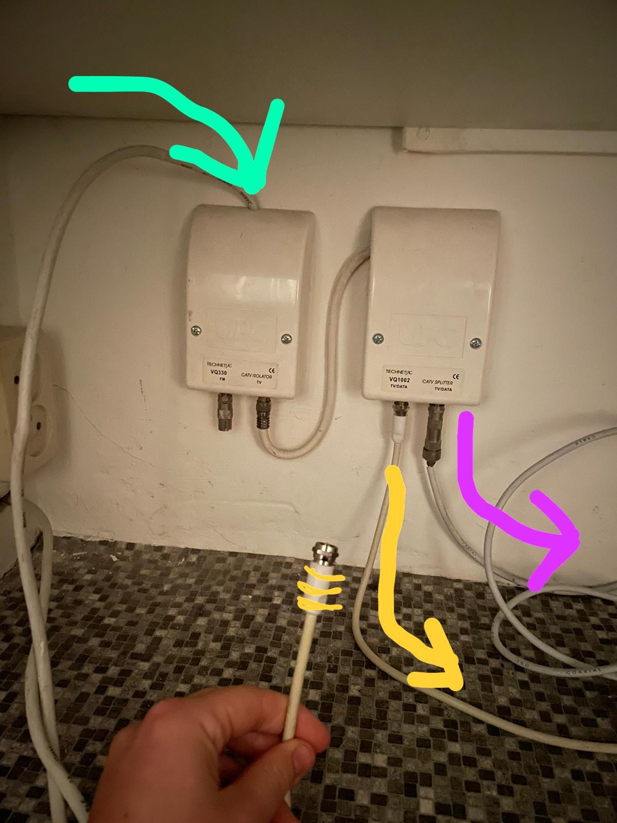

De coax hoofdaansluiting is op onze eerste verdieping. Via een versterker (foto 1) wordt de bedrading gesplitst. Een coax kabel gaat naar onze Ziggo Connectbox die de eerste verdieping van draadloos internet voorziet. Dit werkt uitstekend. De tweede coax kabel gaat naar de derde verdieping (foto 3: coax komt binnen via blauwe pijl).

De foto met gekleurde pijltjes is de aansluiting op de derde verdieping toch? Dan is dat zeker niet de hoofdaansluiting (laat staan dat die meteen vervangen moet worden).
