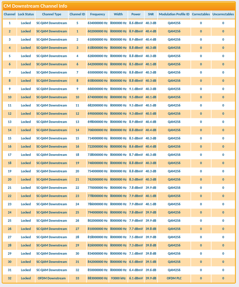

Overigens zou ik je wel adviseren om een attenuator op het modem te plaatsen om het signaal iets te dempen. In de downstream wordt bijna 10 dBmV bereikt, wat een waarschuwingsgrens is. Het signaal is hier vergelijkbaar sterk en ik gebruik zelf een 3 dB attenuator. Aangesloten op POA-01-B en deze attenuator, toont mijn modem nu 6/43 dBmV gemiddeld. Verder zie ik dat DCID 17 (730 MHz) mist op jouw modem, nogal vreemd.

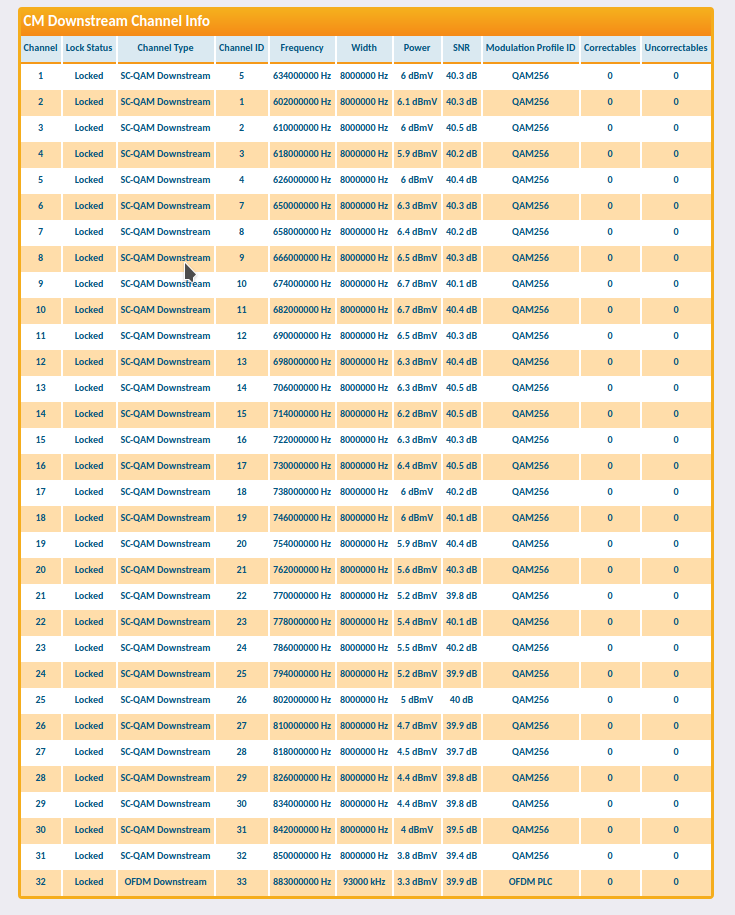

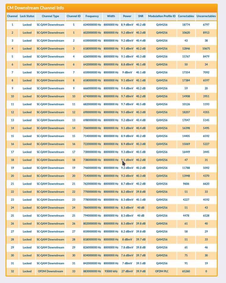

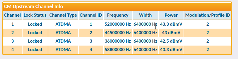

@tobiastheebe Vandaag heb ik de 3 dB attenuator op de modem gezet. Zie bijgevoegd screenshots voor het resultaat. De errors van het eerst overzicht zijn voornamelijk gekomen door werkzaamheden van ziggo in de wijk  (storing van een kwartier).  De power op de download channel zijn +/-3 dBmV afgenomen en op de upload channels iets (0.2) toegenomen op.
Ziet er prima uit!
