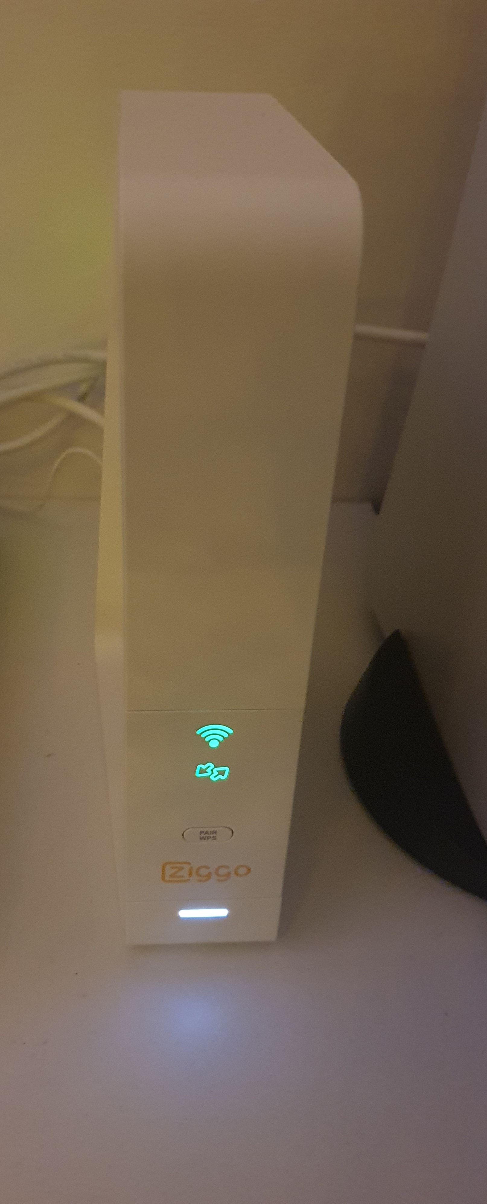

@Mark Ziggo de monteur was inderdaad bezig voor mij. Hij heeft hier op locatie niets gevonden wat de verbinding van 1 Mb zou moeten geven.
Dus toen heeft hij verschillende helpdesks gebeld en toen is de volgende eruit gekomen:
Hij moest een ticket aanmaken want de bootfile in mijn connectbox was niet goed. Hij gaf aan dat het alleen op voip stond en dat wifi verbinding dus niet ingeschakeld was hierdoor. Hij heeft een ticket geraised en internet zou binnen 2 uur terugkomen en dat kloptte ook.
Dus ik heb weer internet en mijn snelheid is prima +/- 460 - 480 Mb.
Dus ik raad aan, mochten mensen deze issue ook hebben, vraag of iemand dit wilt controleren, de bootfile in de connectbox.
Verder gaf hij ook aan dat er iets mis is met de wijkcentrale en dat meerdere mensen in mijn buurt deze issue zou kunnen hebben.
Ik ben in ieder geval weer geholpen.
Enige is dat op mijn connectbox nog steeds groene lampjes branden die niet zouden moeten branden ( wifi en verbinding teken).
Echter onderste lampje is wit, dus ik vind het prima zo, ik raak niets meer aan.
