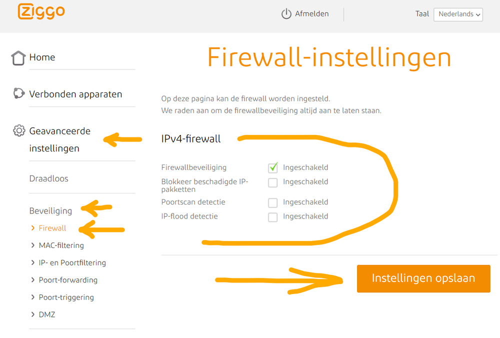

Zet de Firewall instellingen in ieder geval als volgt:

Mocht je problemen ervaren, laat het hier even weten, mogelijk moet er een aanpassing in je modem gedaan worden om de data stream niet onderbroken te laten worden.

@Z51/Hom_18  wat Bert bedoelt is dat in de modeminstellingen de instellingen van het plaatje overgenomen dienen te worden en dan opgeslagen/toegepast moeten worden.

@Z51/Hom_18 Het werkt zelfs een stuk beter, ook voor je eigen configuratie.
Dit zijn oude instellingen die vroeger bepaalde hackstreams tegenhielden, maar aangezien tegenwoordig allerlei streams gebruikt worden als VPN, IP telefonie, videostreams, Teams, Teamviewer en dergelijke, slaat die beveiliging daar ook vaak op aan en ben je ineens je verbinding kwijt.
Ik zet de instellingen al uit sinds 2004, in alle routers die ik installeer en dat zijn er honderden+ sinds die tijd, om uitval bij streams te voorkomen.

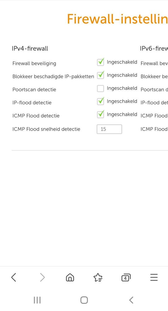

Z51/Hom_18
Er staat bij mij iets meer in dacht ik straks gezien te hebben.  2 keer een flood regel.
Daarna nog ern getal in een veld. Weet zo even niet meer. Niet ingelogd nu

Z51/Hom_18
Screenshot van Firewall instellingen. Screenshot_20220907-084756_Samsung Internet.jpg
Vink alles uit behalve Firewall beveiliging @Z51/Hom_18

Getal 15 kan blijven staan of ook weg?
Werkt toch niet.
Als de flood detectie uitstaat, dan heeft het getal geen werking.
