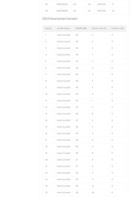

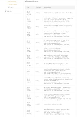

Enkele weken geleden hier een bericht neergezet dat tijdens het terugkijken het beeld hapert, geluid wegvalt en nu stopt het terugkijken omdat ik geen verbinding heb.
Op die momenten kan ik gewoon YouTube kijken op mijn tablet, dus er is internet
Als ik de diagnose start op de Next geeft hij soms aan "traag".
Heb al wel een andere switch besteld die bij de Next ligt om te proberen.

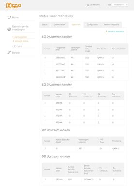

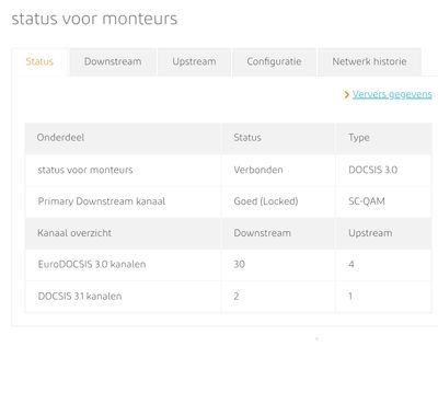

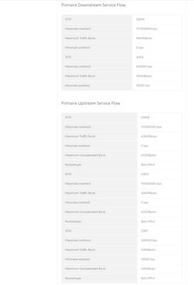

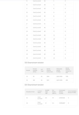

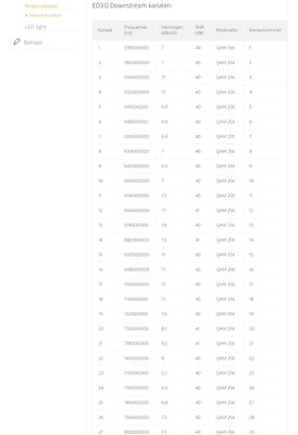

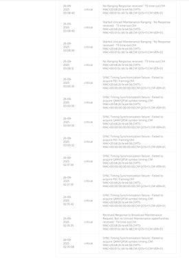

Maar misschien zien jullie iets vreemds in de diagnose rapporten die ik uit de modem heb gehaald.
Modem is ook gereset, als advies op de website na een test die ik moest doen na een error cs2205 of iets in die geest. Heb 5 verschillende gehad. Ook 3300 of 3305 geloof ik
Bedankt alvast
