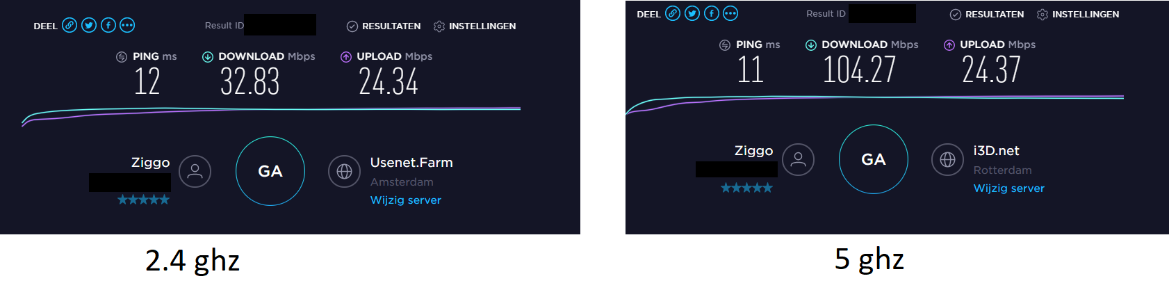

Kanalen zijn nu goed ingesteld, maar hoe kom het dat ik dan toch zo slecht verbinding heb op mijn 2.4 ghz?
Ik betaal voor het volgende:
Naam
Internet Complete
Downloadsnelheid
250 Mbit/s
Uploadsnelheid
25 Mbit/s
Ik snap dat wifi altijd wel een slechter verbinding heeft dan met een kabel, maar toch....
32.83 vind ik wel echt bar weinig. Overigens met 5ghz heb ik een 104.27. Dat vind ik nog wel oke.
Heb jij een idee?
Mijn laptop lag overigens 1 meter van de wifi booster vandaan.

Die 250 mbps ga je überhaupt nooit halen met de 2,4Ghz, omdat dat niet mogelijk is, maar 33 mbps is inderdaad wel wat laag.
Wat komt eruit als je deze speedtest gebruikt?
http://www.dslreports.com/speedtest
En kun je ook een speedtest doen via een bekabelde verbinding? Om er zeker van te zijn dat je dat wel haalt.
Je ziet in ieder geval in de WiFi analyzer dat er genoeg andere WiFi netwerken zijn, die storen allemaal op elkaar. Dus een optimale verbinding/snelheid, ga je niet krijgen via de WiFi.
Je kunt kijken of een ander WiFi kanaal voor een betere snelheid zorgt 🙂

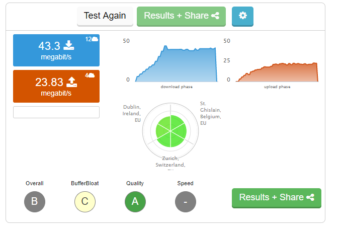

Daar kan ik niet echt een antwoord op geven. Dat is zo verschillend per situatie, het is in ieder geval vaak max 80 Mbit/s.
Is het plaatje van deze speedtest het resultaat van een bekabelde test? Zo ja, dan is deze snelheid veel te laag.
Ja, het wisselen van de kanalen kan het verbeteren, maar ik vermoed dat het niet extreem veel resultaat zal opleveren.
Al is 40 Mbit/s in principe meer dan genoeg om goed te kunnen Netflixen hoor 🙂 Daar heb je een snelheid van 4-10Mbit/s voor nodig.
