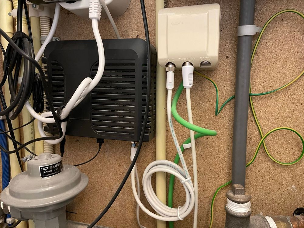

Dit is het enige dat er tussen zit.
De groene komt uit de "grond" en die gaat via de splitter door naar de kamer voor TV (mediabox).
De witte (korte kabel) gaat naar het modem.
@mad-max Dankjewel voor het delen van de foto! Zo te zien ontbreekt er een aansluitpunt (AOP) die hoor direct bij het begin van de groene kabel te zitten. Ruis van buitenaf kan nu eenvoudig interfereren op de groene kabel. Dit zie ik ook terug als ik het modem uitlees. Het lijkt mij verstandig dat er een netwerkmonteur langskomt die kosteloos een AOP komt plaatsen op de groene kabel en de ruis op het signaal verhelpt. Ik heb een afspraak met een monteur geregeld op maandag 21 februari 2022 tussen 8 en 13 uur. Mocht het op deze datum niet schikken dan is de afspraak te wijzigen via Mijn Ziggo > Mijn Gegevens > Mijn Monteursafspraken. Neem voor het monteursbezoek wel goed de richtlijnen m.b.t. Coronamaatregelen door. Zo houden wij het monteursbezoek voor iedereen veilig. Laat je weten wat jouw bevindingen zijn na het monteursbezoek?

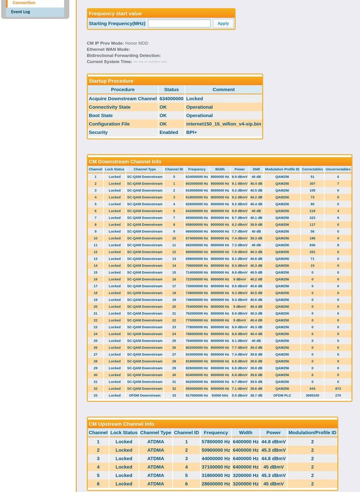

@mad-max Hartelijk dank voor je zeer uitgebreide terugkoppeling! Ik heb jouw verbinding even bekeken en zo op het oog ziet het er verder prima uit. De uncorrectables op kanaal 31 en 32 kan ik niet verklaren op basis van wat ik qua signaal terugzie. Aangezien je verder op dit moment ook geen storingsklachten hebt stel ik voor dat we de komende week anders even de vinger aan de pols houden. Op het moment dat je problemen ervaart, noteer dan de datum + tijd, dan kan ik dit vergelijken met de data in onze meting.
Beste @Paul , nadat ik 2 dagen geleden het nieuwe ubee1318zg modem geïnstalleerd heb, vallen mij de vele uncorrectables op in het modem. Het modem is aangesloten via een tras 1000/B AOP waarop een POA 01-B splitter zit. Het modem is aangesloten via een technetix rla++ kabel op de eerste aansluiting van de splitter. De tv is op de tweede aansluiting aangesloten. Horen deze vele uncorrectables en criticals/errors in het logboek voor te komen?
Uncorrectables horen 0 te zijn.
De upstream hoort boven de 35 dBmV te zijn.
Een gratis Ziggo monteur zal je zeer oude AOP moeten komen vervangen om deze problemen te tackelen.
@Ossenaar Goed dat je via dit topic ook even aan de bel trekt! Wat expert @Bert aangeeft klopt. De uncorrectables (niet corrigeerbare fouten) horen 0 te zijn. Het upstream signaal hoort daarbij ook boven de 35 dBmv te zitten. Daarnaast is het het aansluitpunt *(Type TRAS 1000/B) een verouderd type aansluitpunt. Het lijk mij verstandig dat er een monteur langskomt om dit kosteloos te vervangen door een nieuw type AOP. Ik verwacht dat hiermee de problemen met het signaal, en daarmee de uncorrectables, gelijk verholpen zullen zijn. Ik heb een afspraak met een storingsmonteur voor je ingepland op maandag 07-03-2022 tussen 12:00 en 18:00 uur. Mocht het op deze datum niet schikken dan is de afspraak te wijzigen via Mijn Ziggo > Mijn Gegevens > Mijn Monteursafspraken. Neem voor het monteursbezoek goed de richtlijnen m.b.t. de Coronmaatregelen door, zo houden wij het voor iedereen veilig. Laat je weten wat jouw bevindingen zijn na het monteursbezoek?

Maandag is de monteur langs gekomen en heeft mijn AOP vervangen door een TRISZ-DG300. De splitter en de modemkabel werden goed bevonden. Echter zoals in de bijlagen te zien is, lopen de uncorrectables bij de downstream nog steeds op en is het upstream signaal nog steeds te laag rond de 15dBmv 😞
Wat zou ik nog kunnen doen om dit te verbeteren?
@Ouweland Goed dat je ook via dit topic even aan de bel trekt! Ik heb voor jou ook een Ubee1318ZG modem geregeld ter vervanging van je Cisco 3928 modem. Binnen 2 a 3 werkdagen kun je het Ubee modem met de pakketdienst van Post NL in huis verwachten. Het Cisco modem hoeft niet retour en mag je inleveren bij de milieustraat. Laat maar weten hoe het nieuwe modem jou bevalt.
@Ossenaar Dankjewel voor de terugkoppeling! Goed dat de monteur het aansluitpunt vervangen heeft. Ik begrijp dat je constateert dat het aantal errors op de down en upstream nog steeds oploopt. De upstream op het signaal is, op basis v.d. data uit het modem ook te laag. Als ik nu een blik werp op de verbinding lijkt alles er goed uit te zien. Maar spijtig genoeg krijg ik niet alle data uitgelezen. Kun je het modem eens resetten door het 30 seconden van de stroom te halen en daarna weer in te schakelen? Mogelijk dat ik daarna wel alle signaaldata te zien krijg.

@SierraNL Mogelijk moeten dan ook oude aansluit materialen vervangen worden, omdat een nieuw modem veel meer en andere frequenties gebruikt.
Kun je een foto hier plaatsen van de eerste plaats waar Ziggo je huis binnenkomt met eventuele splitters, versterkers en het modem op de foto?
Dan kunnen die gelijk meegestuurd worden.
Hoi @Bert , dat zou maar zo eens kunnen. Bij deze de foto.AOP en modem
