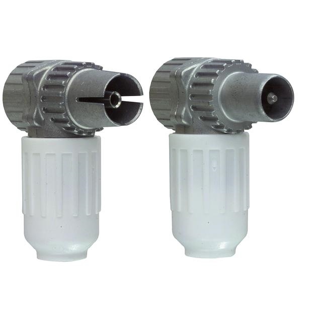

Welke connector kan ik het beste gebruiken om een coax kabel te verlengen?

Ik heb kokwi 3 gebruikt om te verlengen, maar er zijn meer mogelijkheden.

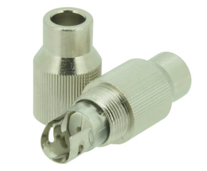

Heb de kokwi 3 gekocht.
