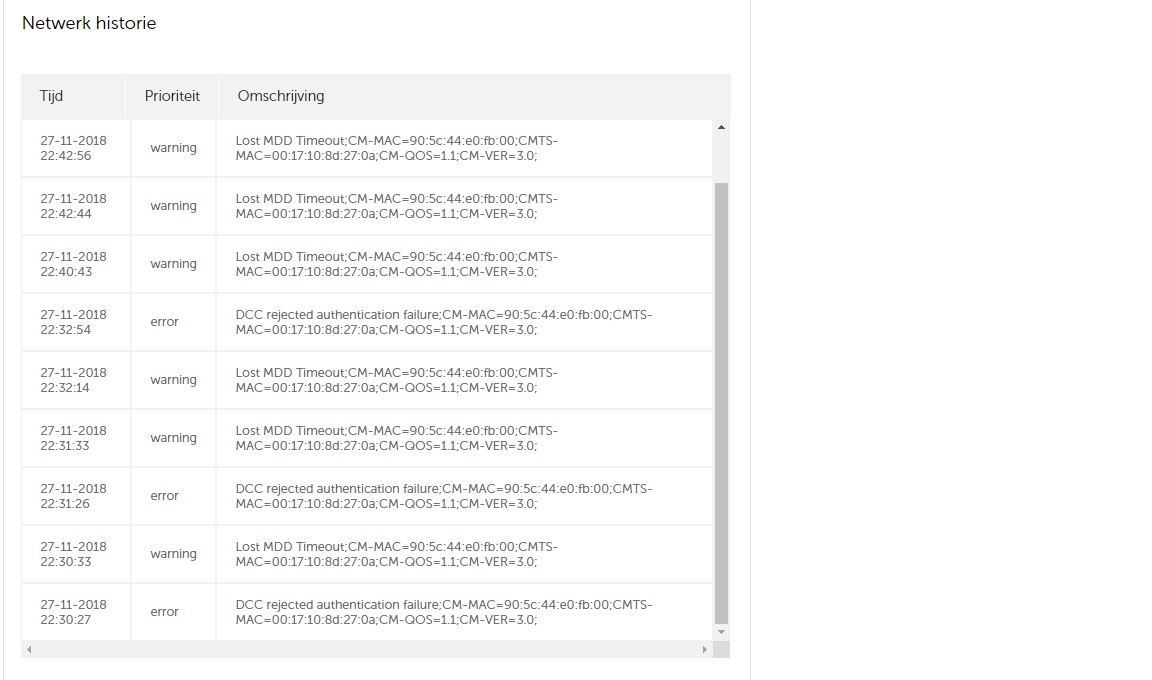

De Connect Box valt telkens uit en start dan opnieuw op. Dit gebeurt ongeveer elk half uur. Hierdoor minutenlang helemaal geen internetverbinding (niet via kabel en niet via WIFI). Erg vervelend. Via google zag ik veel community topics hierover, maar als ik daarop klik krijg ik de volgende melding: "Sorry, je kan deze pagina niet bekijken. We hebben deze pagina verplaatst naar ons archief of deze pagina maakt deel uit van een besloten groep."

Tsja.. hij blijft ze geven, zie onder. Maar wat is de oorzaak? En hoe kan het opgelost worden?

ArChie.DVB
Er is sprake van signaalproblemen (downstream). Iets wat Ziggo verder mag onderzoeken. Ligt niet aan de Compal Connectbox, maar aan het niet goed 4G afgeschermd zijn van de coax infrastructuur.

ArChie.DVB
Jan F. wrote:
Zijn die signaalproblemen volgens u ook verantwoordelijk voor een uitval en herstart van de modem?
Yep, het modem heeft allerlei DOCSIS management berichten van de CMTS nodig voor de werking. Als die uitblijven als gevolg van signaalproblemen kan het modem op een gegeven moment niet veel anders meer dan de kabel interface maar resetten in de hoop dat het na herinitialisatie beter gaat. Een reset neemt echter de oorzaak van de storing niet weg en dus blijft het modem van tijd tot tijd resetten totdat de oorzaak wordt weggenomen en het modem weer normaal kan communiceren met de CMTS.
Er is hier een monteur nodig die in ieder geval het AOP vervangt en dan vervolgens meteen controleert of het modem geen grote hoeveelheden post Reed Solomon errors meer logt op de downstream kanalen die last kunnen hebben van 4G interferentie. Als dat wel het geval blijft dan zal die monteur verder moeten zoeken naar delen van de coax infrastructuur die niet goed 4G afgeschermd zijn.
