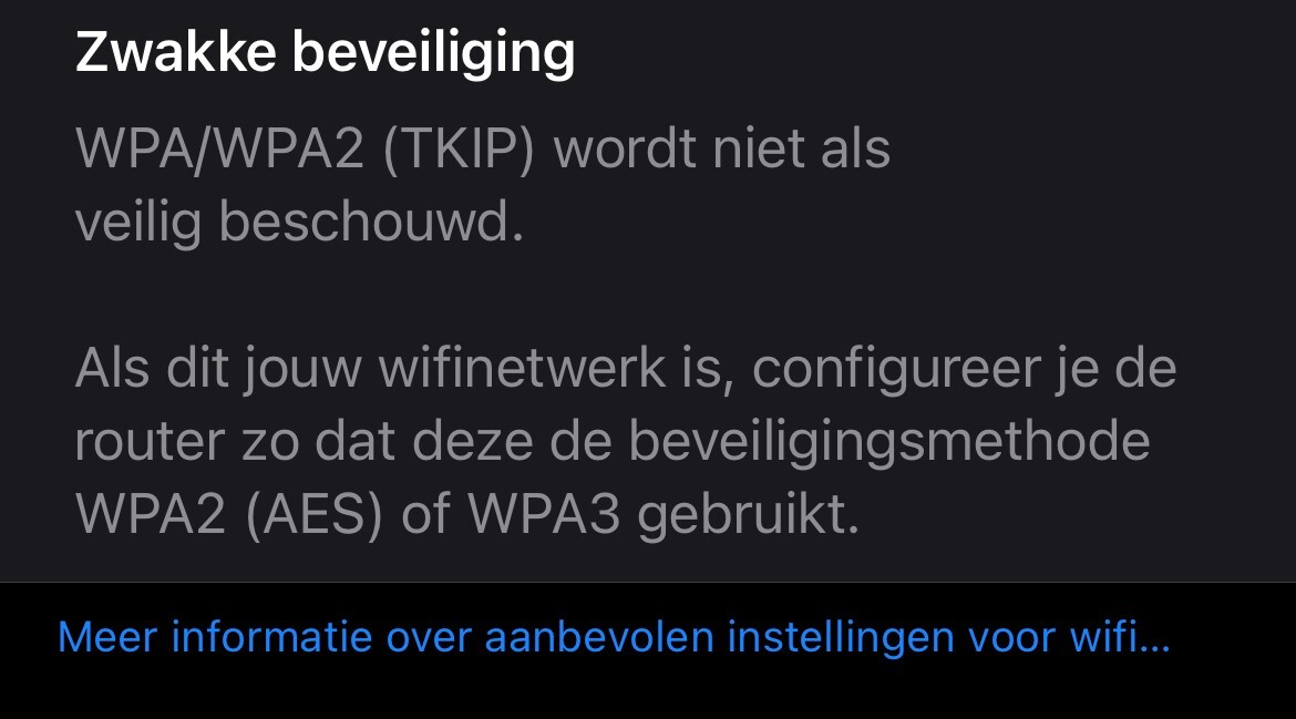

Mijn iPad geeft na de update naar iOS 14.0.1  bij wifi instellingen aan dat mijn WIFI netwerk een zwakke beveiliging heeft. en raad terecht aan dit aan te passen. De tekst van de boodschap is " WPA/WPA2 (TKIP) wordt niet als veilig beschouwd. Configureer je router zo dat deze de beveiligingsmethode WPA2 (AES) of WPA3 gebruikt.  Kan iemand mij vertellen hoe dit te doen?

Ik kreeg ook de melding op iphone, ik heb de instellingen veranderd zoals tom heeft aangegeven.
maar krijg als nog de melding. zwakke beveiliging, welke moet ik precies hebben?
Tom.
WPA2-PSK
Mriek
oke, daar stond hij al voor dat ik er naar ging kijken, enig idee waarom dan als nog de melding krijg?
