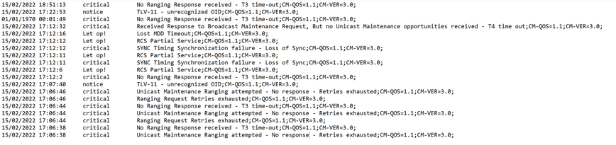

De log laat duidelijk zien dat er signaalproblemen waren van 17:06 tot 17:12. Om 17:06 mislukte het ranging-proces naar het CMTS (router bij Ziggo), m.a.w. het modem kon geen verbinding naar 'buiten' opbouwen. Om 17:12 is er instabiliteit in de downstream zichtbaar. De T4 timeout geeft aan dat er gedurende 30 seconden geen communicatie naar het CMTS mogelijk was, dit resulteerde in het opnieuw opstarten van de tuner en daardoor het modem zelf, waarna de verbinding was hersteld.
Het is aannemelijk dat het dagelijks opnieuw opstarten van het modem door deze instabiliteit in het signaal wordt veroorzaakt. Hopelijk lost het plaatsen van een AOP dit op, anders is verder onderzoek nodig.

Hierbij de gegevens van de netwerk historie:
