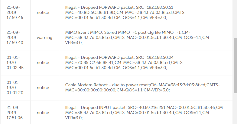

ik heb een connect Box met de volgende software/hardware versie's:
Conform standaard specificaties:DOCSIS 3.0
Hardware versie:5.01
Software versie:CH7465LG-NCIP-6.12.18.25-2p5-NOSH
Beschikbaarheid:0day(s)22h:15m:20s
Netwerk toegang:Toegang tot internet
Port 443 is geforward ik heb een server draaien met Plex en die gaat naar buiten via een reverse proxy onder 443. Zodra hier verbinding mee is valt het modem uit met de volgende melding :

Hallo natsu welkom op de klant helpt klant Community. Zou je kunnen laten zien hoe je portforwarding eruit ziet in de instellingen? En kun je meer over je eigen netwerk vertellen? Ik zie een ongebruikelijke range van 192.168.50.x in je screenshots. Verder heb ik zelf ook wel eens met Plex gespeeld. Het staat me bij dat ik nooit portforwardings nodig had om content op een andere locatie af te spelen. Ik hoop dat anderen op de Community je hierbij kunnen helpen!

Hallo Anne,
Natuurlijk, ik heb het adres standaard 192.168.1.X naar 192.168.50.X veranderd. de Media server draait op 192.168.50.51 en zit daar op vast. ik heb een website draaien met daarin verschillende applicatie's die door middel van reserve proxy naar de goede locatie gaat. website.com/plex als voorbeeld. Als ik dit buiten mijn netwerk doe is dit geen probleem doe ik dit binnen mijn netwerk crasht mijn modem.
Hierbij de reverse proxy van Plex :

Gevalletje NAT loopback issue denk ik. Daar is al meer over geschreven op dit forum.
https://community.ziggo.nl/thuisnetwerk-software-101/nat-loopback-problemen-compal-connectbox-nas-se...
Ik kan je niet vertellen of het op de lijst staat om gefixed te worden. Wel weten we dat nieuwe firmware meestal erg lang op zich laat wachten.

Daar zou het best wel eens mee te maken kunnen hebben efok dank voor de reminder. De NAT loopback issues met de Compal Connectbox wordt nu aan gewerkt. De nieuwe firmware moet grondig getest worden, dat laat nog een tijd op zich wachten. Maar we zijn hier dus wel mee bezig 🙂
natsu Ik begrijp dat van binnenuit je netwerk via een externe url op internet (server buiten je eigen netwerk) toegang wil krijgen tot iets binnen je netwerk. Dit kan problemen opleveren. Instellingen op de Plex server hebben daar ook weinig invloed op. Je kan binnen je interne netwerk ook 192.x.etc in de adresbalk invullen om Plex te benaderen als workaround.
Je oplossing door zelf Proxyservers te maken is erg gaaf! Maar dit ondersteunen we niet. Ik raad je aan om de modem in bridge mode te zetten en een losse router te gaan gebruiken voor al je huidige en toekomstige geavanceerde netwerk wensen.
