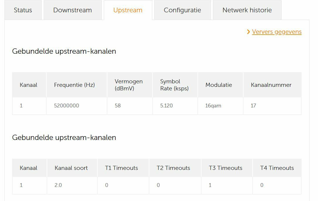

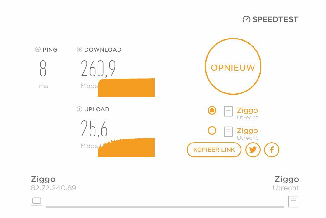

Echter waar ik voorheen met gemak de down en upload snelheden haalde (we hebben een 250/25 abonnement) is de upload snelheid nu heel instabiel en max. 15 Mbps.

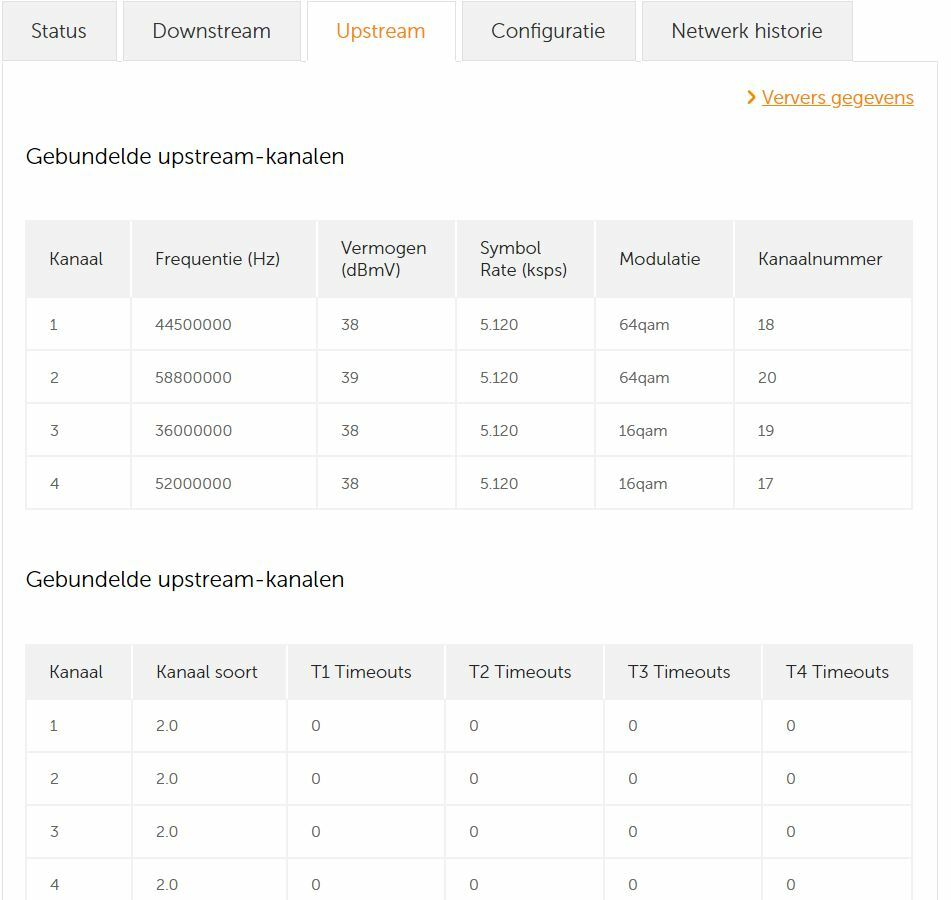

Als ik bij het modem in de Netwerk status kijk zie ik dat hij maar één upstream kanaal gebruikt. Is dit normaal?

Update: "Oude" modem is ondertussen alweer "up & running" en alles doet het weer zoals vanouds. Telefoon heeft weer gewoon data over de WiFi. Toch misschien een item waar Ziggo wat dieper in moet duiken. Want ik denk dat er toch meerdere mensen met Android telefoons moeten zijn die hier tegenaan lopen.

Ziet er goed uit.
TOP, veel internetplezier gewenst.:relaxed:
