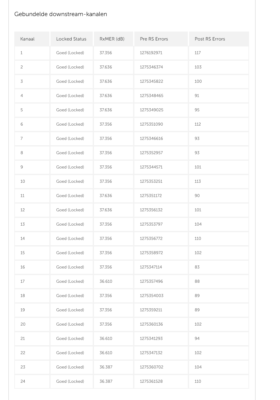

Ook bij de gebundelde downstream geen enorme errors meer:
