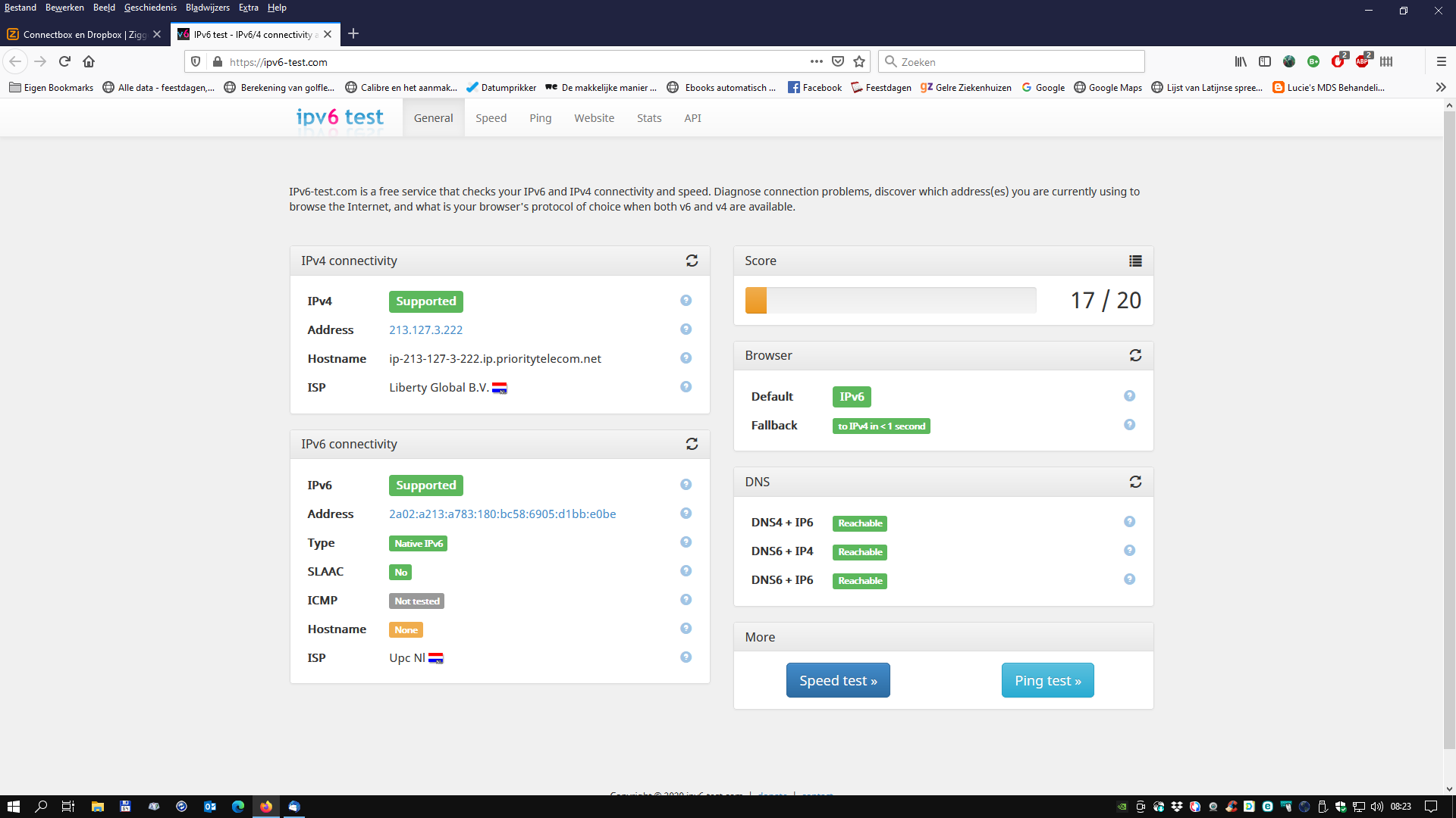

heb je ipv4 dual stack of dslite https://ipv6-test.com

Hieronder het resultaat van de test.

je heb of dslite of full dual stack die combinatie zorgt waarschijnlijk voor problemen bij dropbox
een moderator kan het voor je omzetten naar ipv4 only

internet diensten willen nog weleens op een dual stack verbinding automatische ipv6 gebruiken ook als dat niet beschikbaar is voor die dienst wat dus voor problemen zorgt

full dual stack, dslite, ipv4,
als je wilt weten of je full dual stack of dslite heb kun je dat terug vinden in het modem bij configuratie https://community.ziggo.nl/deel-je-tips-en-suggesties-91/waar-vind-ik-de-up-en-downstreamwaarden-van...
dit is uit ervaring bij andere die problemen hadden met een diens als dropbox vpn etc waarbij het omzetten naar een ipv4 profiel de oplossing was

dropbox zou gewoon ipv6 ready moeten zijn idd https://help.dropbox.com/nl-nl/installs-integrations/desktop/system-requirements#ipv6
maar in het verleden is weleens geweest dat ipv6 problemen gaf bij een citrix
