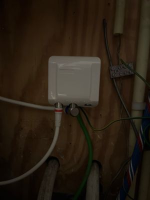

Voor de zekerheid: kun je een of meerdere foto’s plaatsen van de hoofdaansluiting (het AOP) in de meterkast of woonkamer, inclusief (een) eventuele splitter(s) en/of signaalversterker?
Rob60
Het AOP en aftakelement (TRAS-1000/DIO-01 + UMU-1006) zijn verouderd, na ontvangst van het nieuwe modem kun je het beste een monteursafspraak aanvragen om deze te vervangen door een TRISZ-DG300/FISO-X11 + POA-254/TPS-258/POA-550, dit is kosteloos. De modem- en TV-kabel zijn prima en up-to-date.
