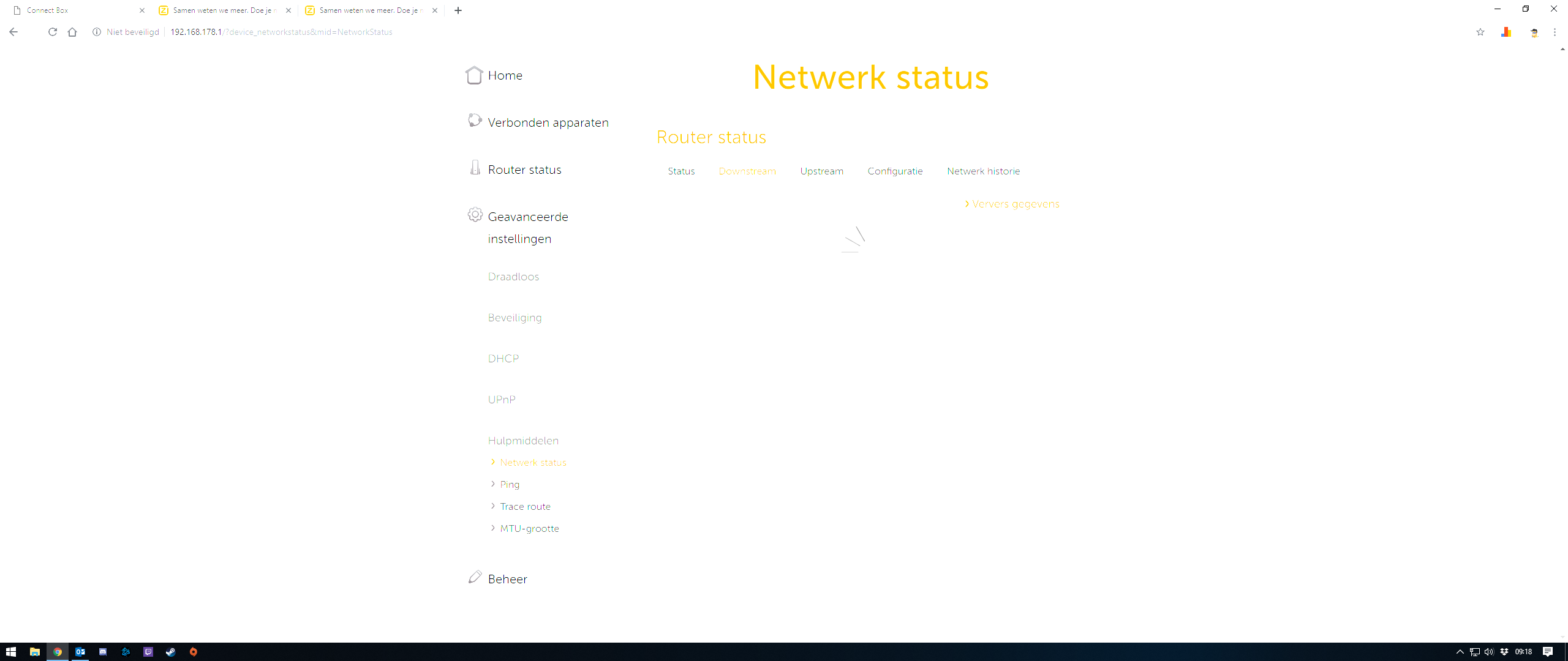

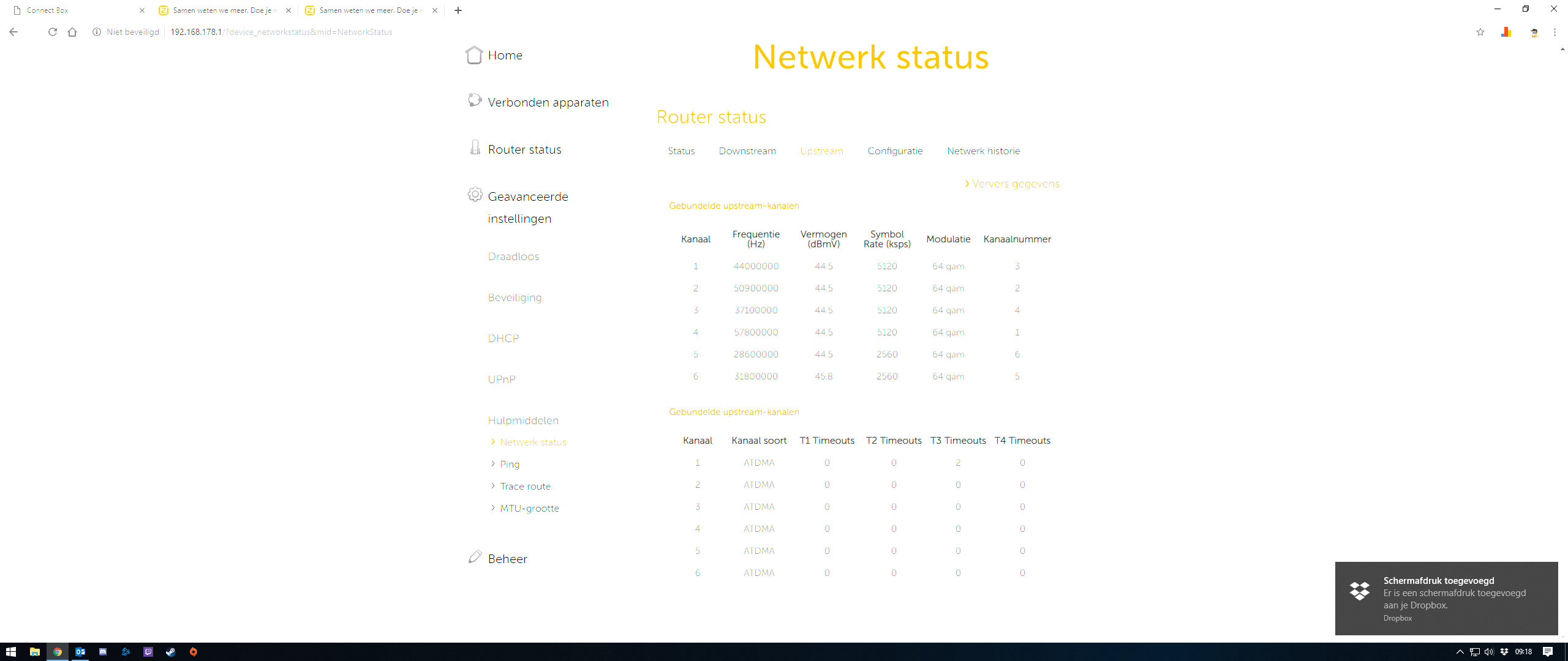

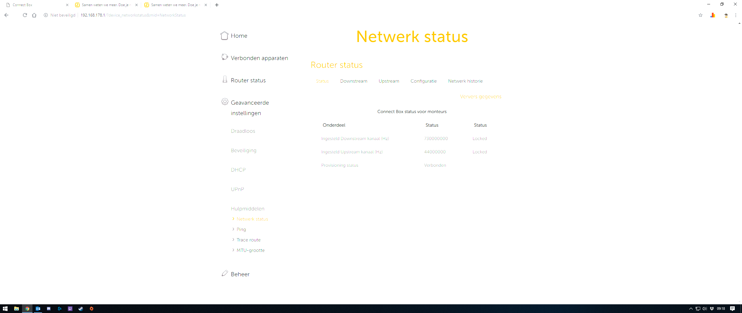

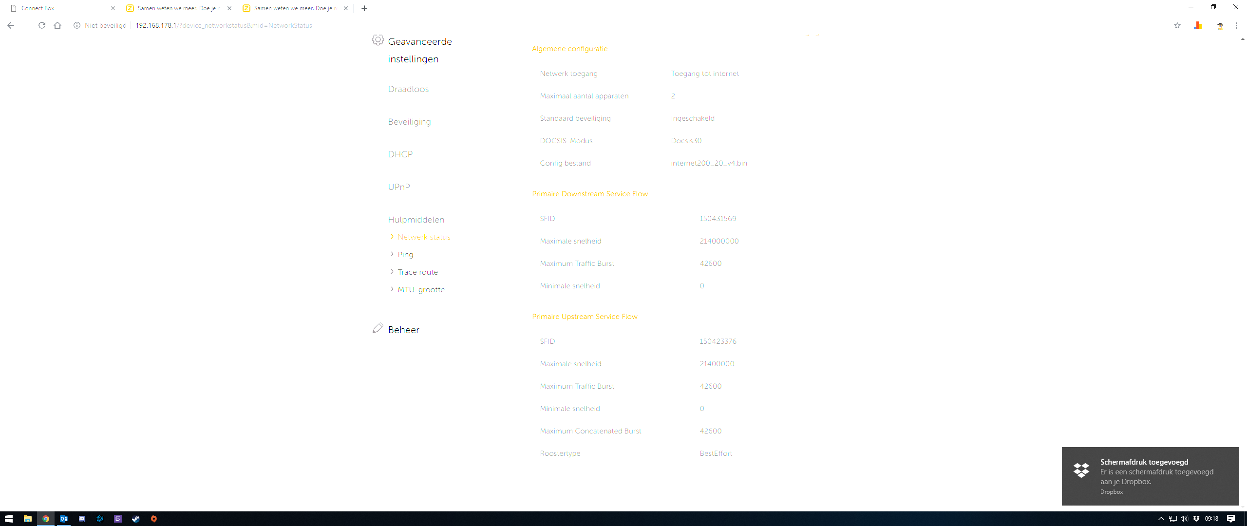

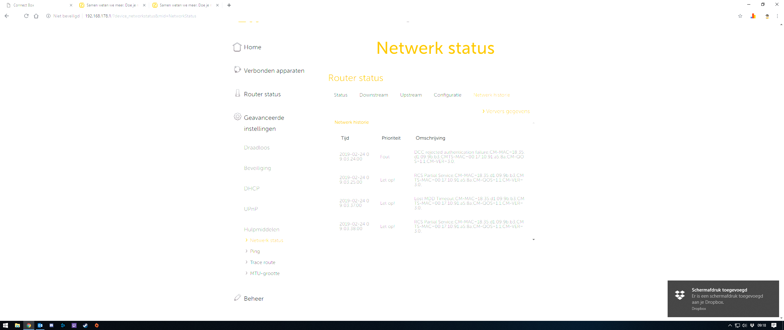

Daarnaast heb ik geprobeerd om via de router wat gegevens op te vragen zoals Down- en upstream. Echter wordt alleen de Upstream geladen. De Downstream laadt niets.
Tevens heb ik een aantal screenshots bijgevoegd in de hoop dat er iemand is die mij van dit vervelende probleem af kan helpen.

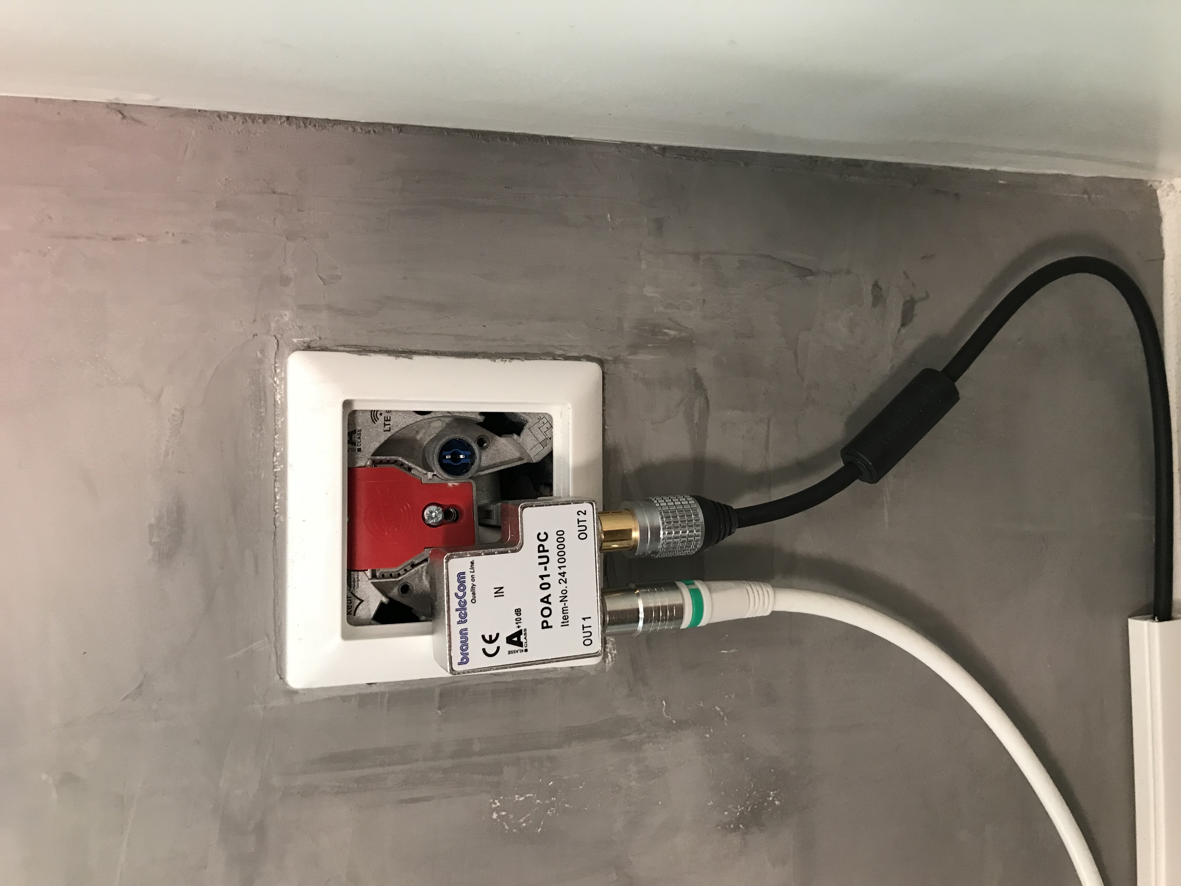

Nou dit AOP moet vervangen worden. Kun je na het verwijderen van de Splitter zien dat de aanvoer een groene Coax kabel is? Als dat niet zo is, dan zit het echte begin van de Ziggo aansluiting ergens anders. Dan moet eerst ff worden uitgezocht hoe het geheel precies in elkaar zit. Is die kabel inderdaad groen, dan kun je meteen een monteur gaan bestellen voor gratis vervanging.
Dat je ConnectBox geen downstream waarden van het Modem laat zien is heel opmerkelijk.
Een Factory Reset lijkt me voor de hand liggen.

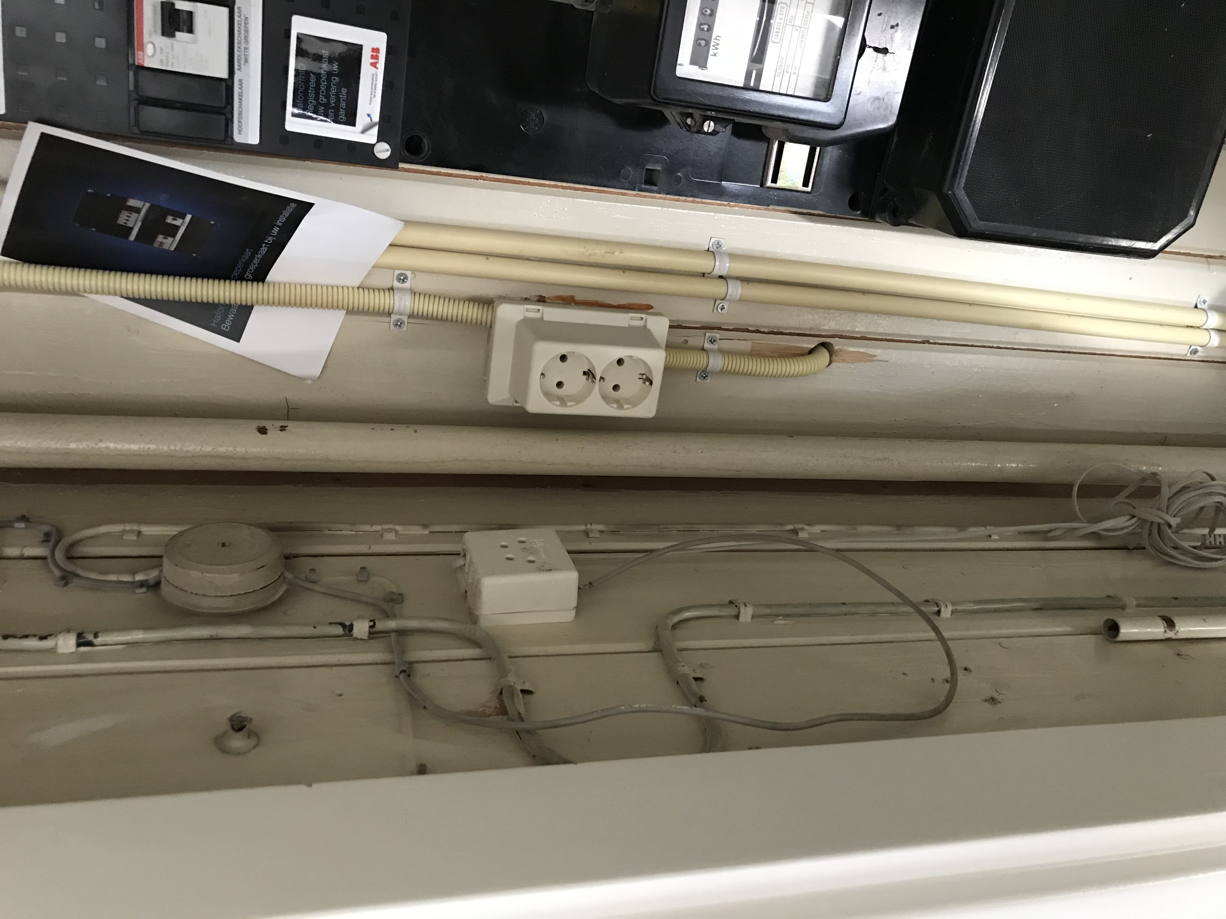

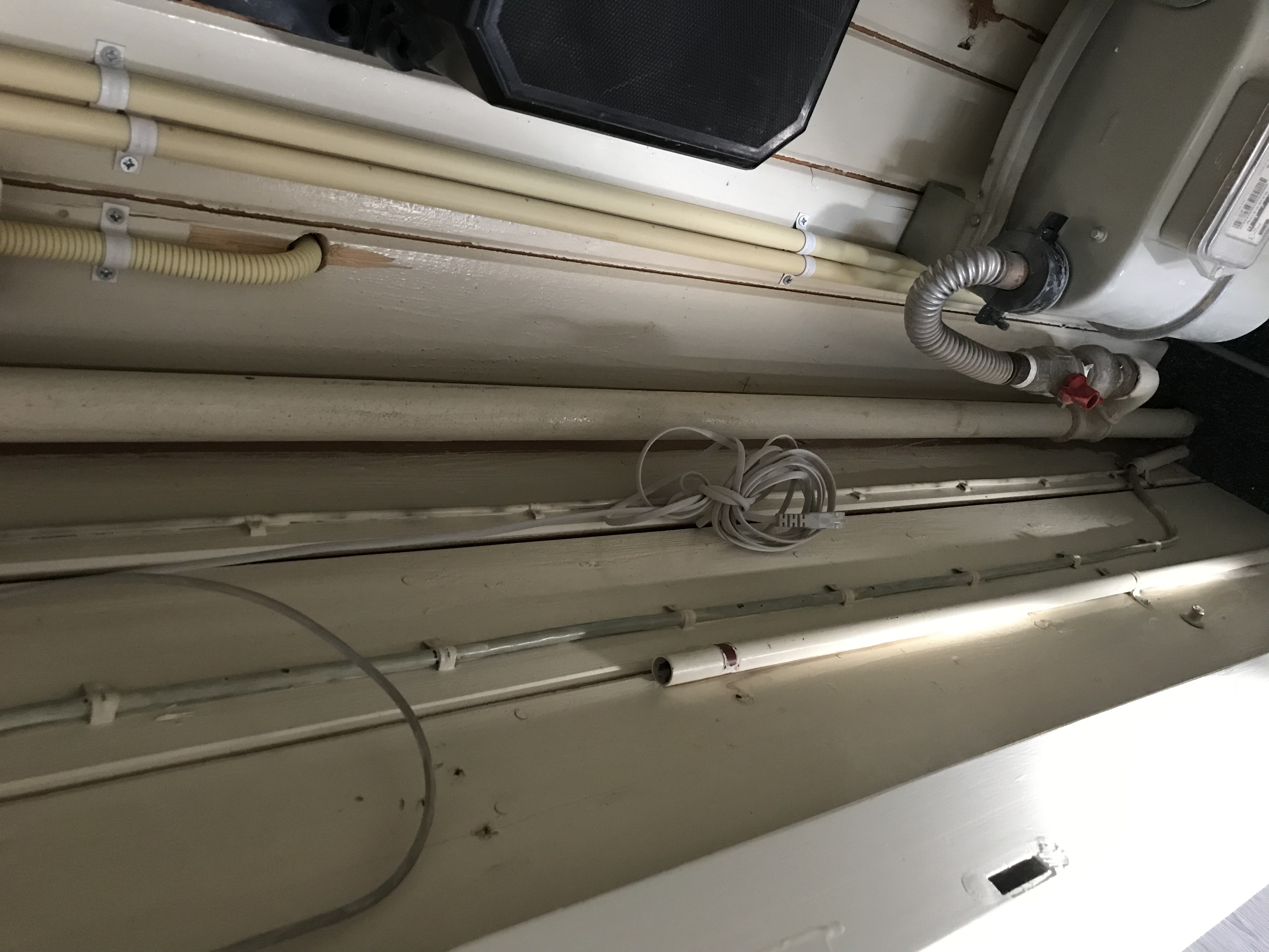

Negatief. Er komt een witte draad uit bij het AOP.

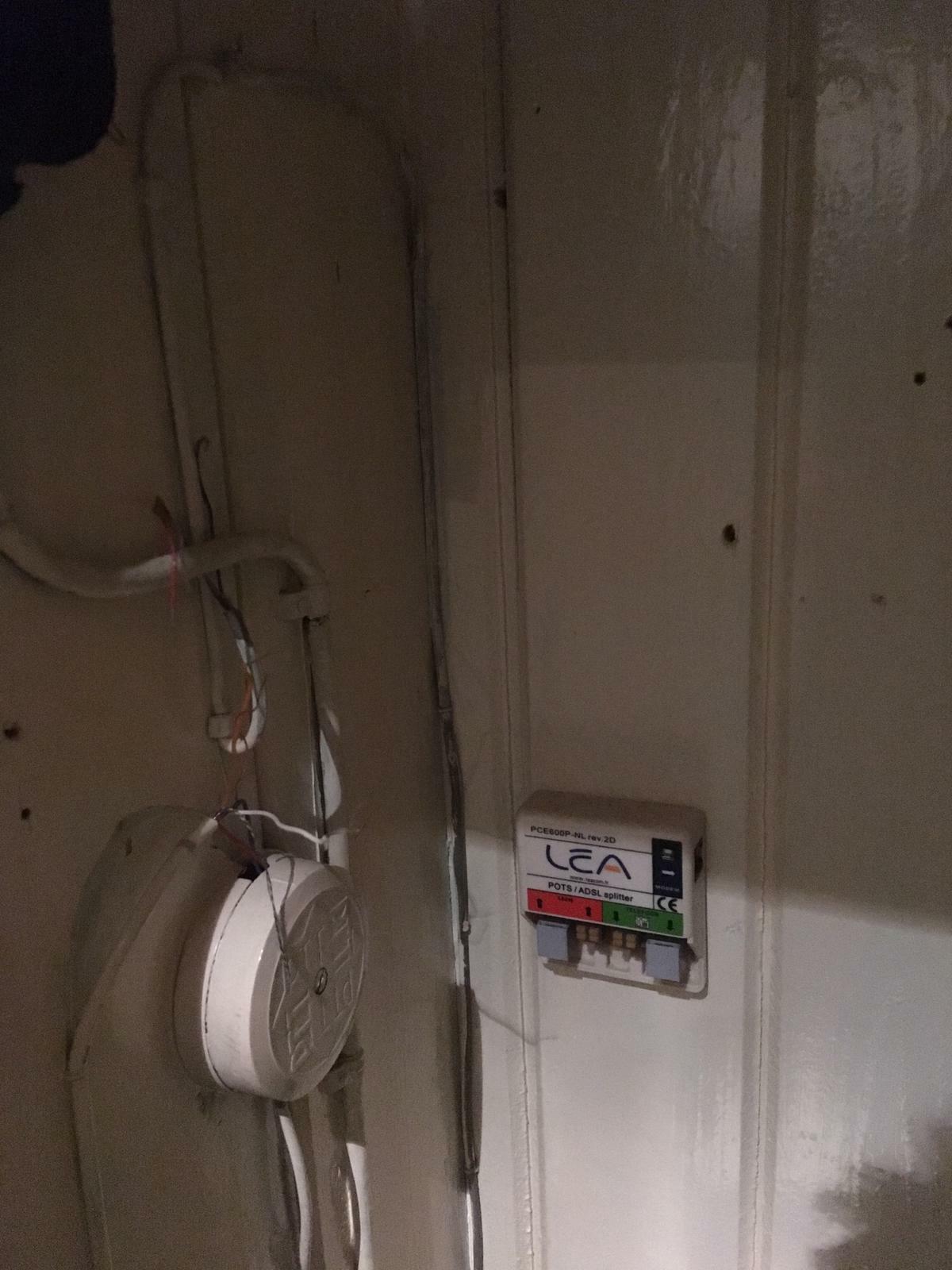

Bijgevoegd heb ik nog de foto van de meterkast, maar daar zie ik geen groene kabel. Kan het zijn omdat het appartement al wat ouder is dat er nog een andere kleur draad werd gebruikt?
De connectbox had ik al een aantal keer teruggezet in fabrieksinstellingen, ook dit heeft geen invloed op het inladen van de downstream.

Be rt Hier lijkt de groene Ziggo kabel zoek.
Wat kun je het beste doen in zo'n geval?
Ziggo het laten uitzoeken?

Taaci Zou best wel eens een raar ConnectBoxje kunnen zijn, als er na Factory Reset ook geen Modem Downsteram waarden te zien zijn.

Ik zou eerste nog een keer proberen zonder de splitter, dan weet je zeker dat het niet aan de splitter ligt.
Als het wel aan de splitter ligt, kan Ziggo een nieuwe opsturen.
In een aantal appartementencomplexen in den lande is de binnen bekabeling door de aannemer aangelegd met als gevolg diverse soorten en kleuren kabels, maar net wat er leverbaar was binnen een bepaald budget vermoed ik.
Als dit de eerste plaats is waar Ziggo je huis binnenkomt en zonder de splitter is er geen verbetering, dan komt een Ziggo monteur dit gratis vervangen

hanh Ik heb nog wat onderzoek gedaan maar ik kan echt nergens een groene kabel tevoorschijn toveren. Dit gebouw is gerenoveerd. Mogelijk hebben ze, zoals Be rt aangeeft, andere kleur bedrading gebruikt. Dat is natuurlijk zoeken naar een speld in een hooiberg.
De maat van een maat van mij woont ook in dit complex. Volgens hem komt de groene draad binnen in de meterkast.
Ik heb hem gevraagd een foto te maken zodat ik weet welke kabel het precies is.
Zodra ik hiervan een foto heb (in de loop van morgen), dan deel ik die met jullie.

Zojuist foto’s ontvangen. Ook daar wordt ik dus niet veel wijzer van.
Hebben jullie enig idee? Monteur bestellen bij Ziggo?

Hij heeft voor mij het AOP vervangen zoals hierboven al aangegeven werd. Daarnaast heeft hij onderzoek gedaan naar de oorzaak.
N.a.v. het renoveren van mijn appartement hebben ze de oorspronkelijke groene kabel een stuk verlengt de woonkamer in. Hiervoor is een witte kabel gebruikt. De monteur kon op zijn apparatuur zien dat er op 1.50M vanaf het aansluitpunt NU een storing/instraling in de kabel zit. Mogelijk is de groene kabel niet goed verbonden met het verlengstuk welke is aangelegd door de aannemer bij het renoveren.
Gelukkig voor mij loopt de groene kabels langs de buitenmuur en komt zo de woning binnen.
Komend weekend ga ik op onderzoek uit en probeer ik het probleem te ondervangen door het verlengde stuk terug te trekken, opnieuw te verlengen/aan te sluiten.
Als dat niet mogelijk is neem ik contact op met de aannemer en mag hij de muur open trekken, kabel juist aansluiten en de muur weer herstellen! 🙂

Ik heb vanmorgen BAM over de vloer gehad, geregeld door Ziggo.
Aan de buitenzijde van het appartement hadden ze de groene kabel verlengd met een witte kabel. Hier hadden ze alleen het hart van beide kabels aan elkaar gedraaid en een stuk tape eroverheen.......
BAM heeft beide kabels afgedraaid, een speciale verbinding ertussen geplaatst, afgetaped en middels krimpkous afgesloten.
BAM heeft de kabel doorgemeten en is 100% in orde. TV werkt 10x sneller met zappen o.i.d. en internet/wifi heeft volle sterkte en geen uitval meer.
Euvel is verholpen! :grinning:
Nogmaals dank naar iedereen die hulp heeft geboden. Ik ben blij met de service!
