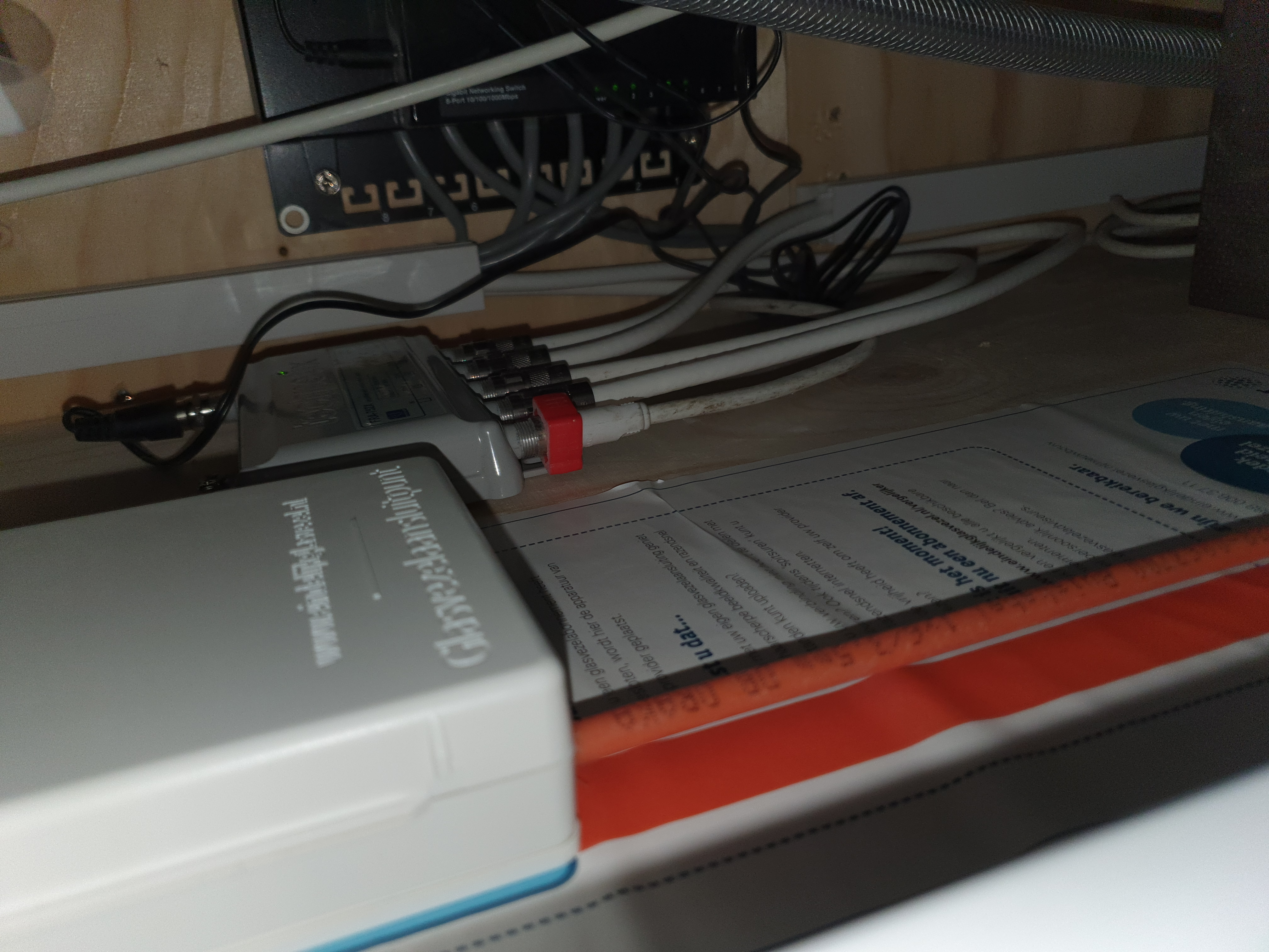

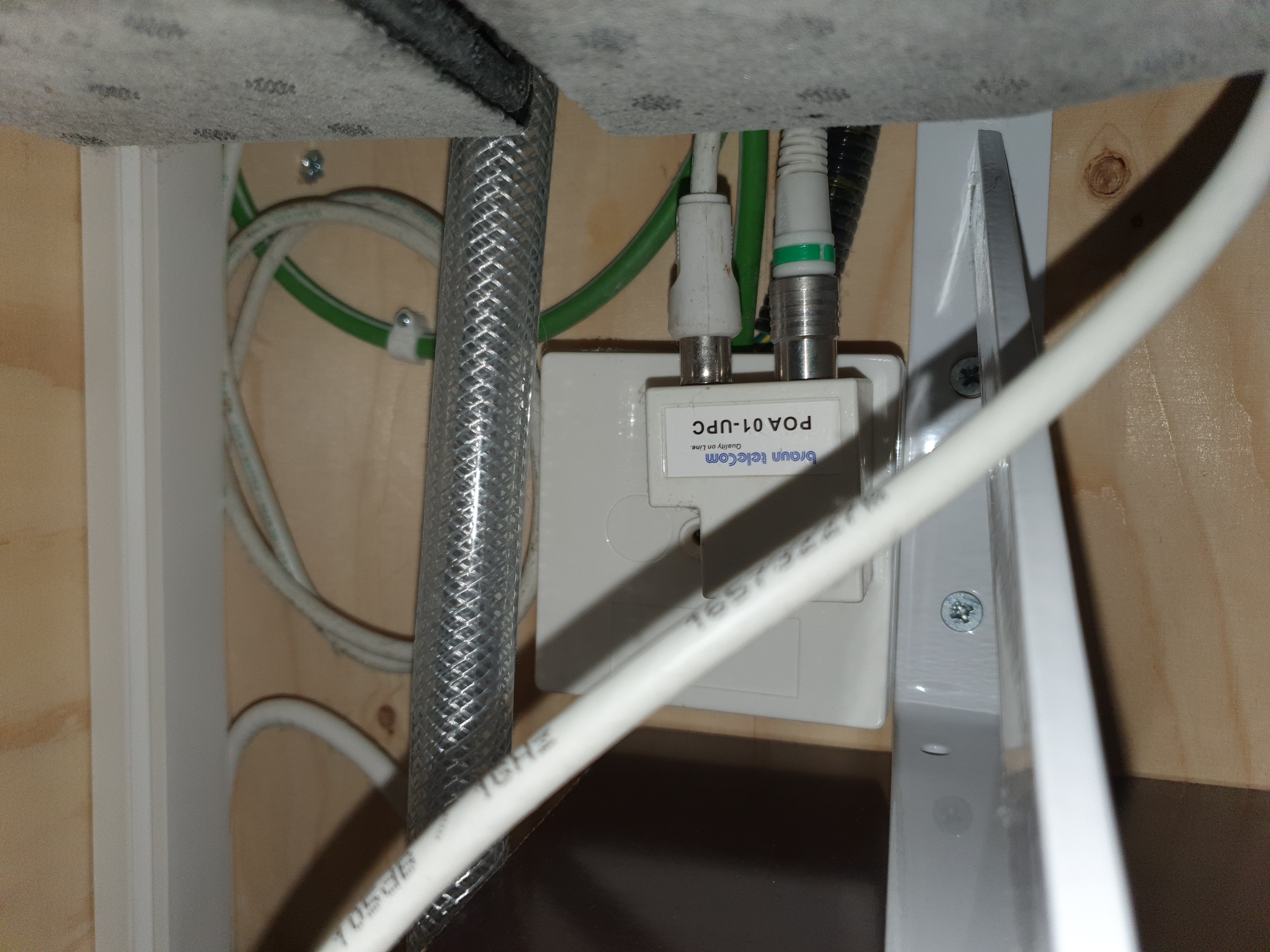

Zou je wat foto's kunnen maken van je aop (hoofdaansluiting) en wat daar op aangesloten zit?
(Bijvoorbeeld Splitter, Kabels, Modem, Signaal versterker)
(Zit bij veel mensen in de meterkast)

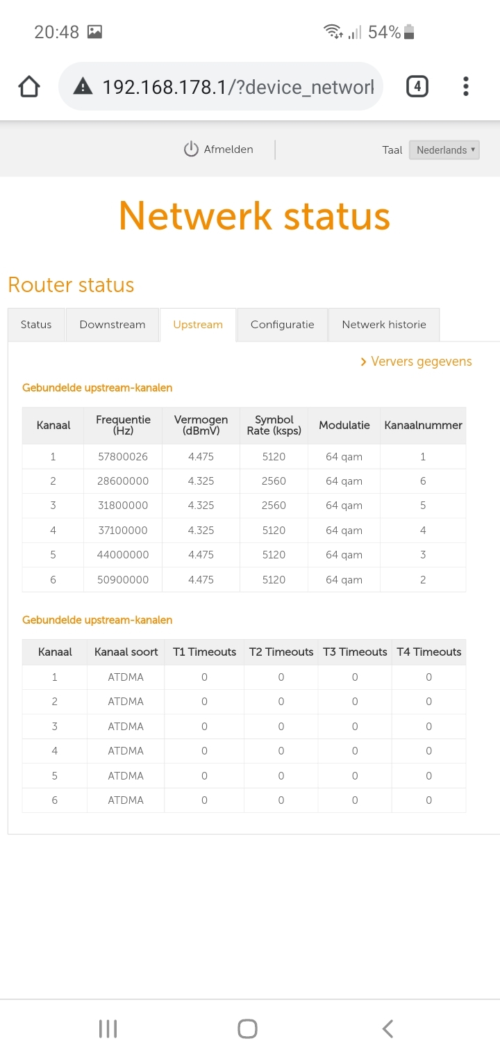

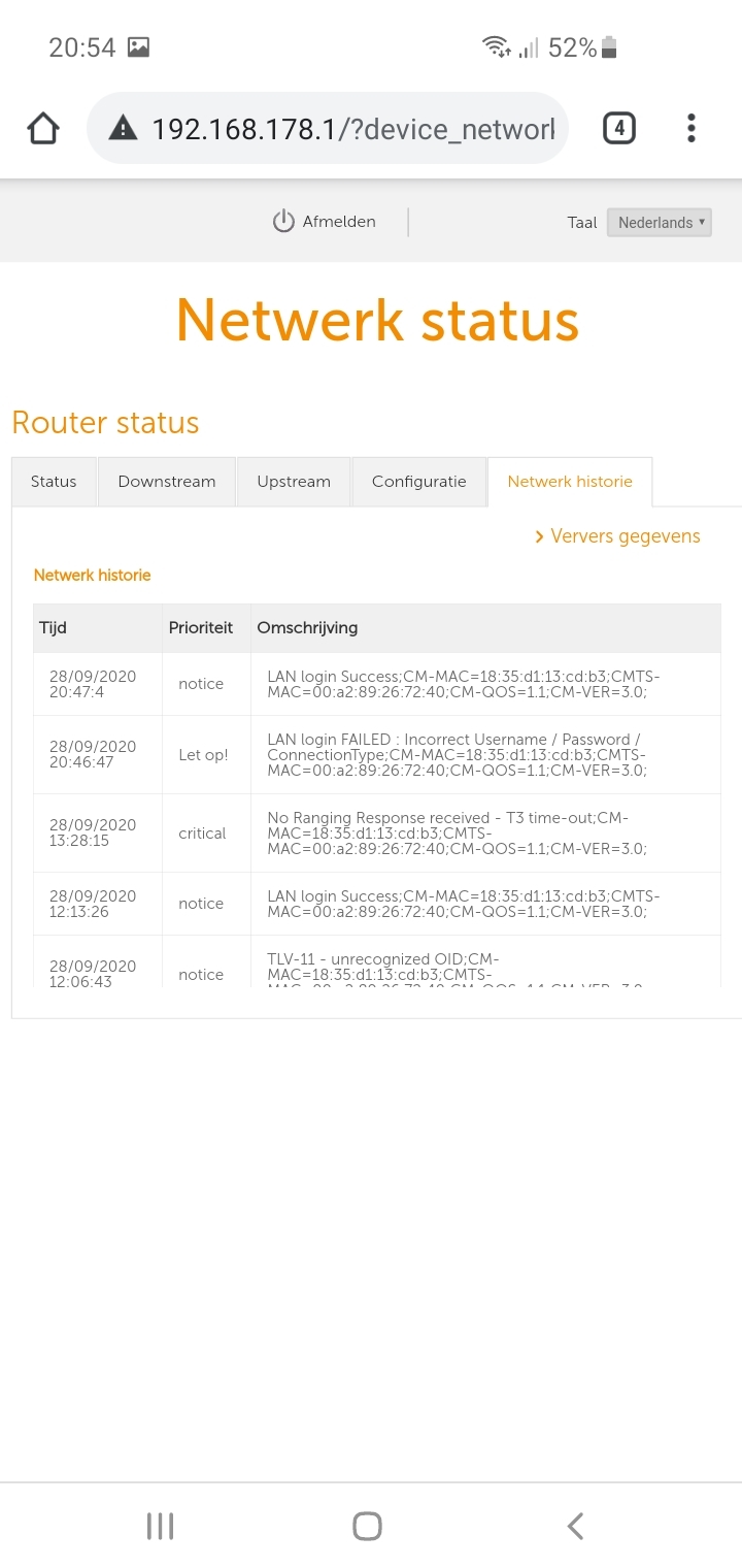

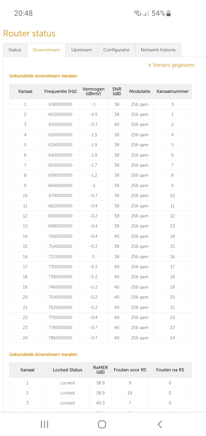

Om je signaal te kunnen beoordelen:
Kun je de up- en downstream waarden en netwerkhistorie van je modem hier posten?
Instructies:
https://community.ziggo.nl/deel-je-tips-en-suggesties-91/waar-vind-ik-de-up-en-downstreamwaarden-van...

Zou je ook nog de netwerkhistorie kunnen delen?

Volgensmij ging er iets mis met de foto plaatsen?
Pilotter
Tom.
Dank!
Pilotter
ja was iets te snel met uploaden

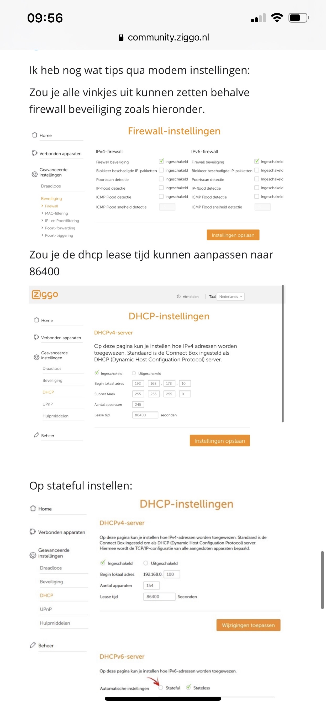

Zou je de volgende instellingen willen toepassen:
Zou je het kapje van de poa-01 splitter kunnen halen?
Deze kan voor signaal problemen zorgen.
Start daarna je modem opnieuw op.
(1 minuut van stroom halen)
Pilotter

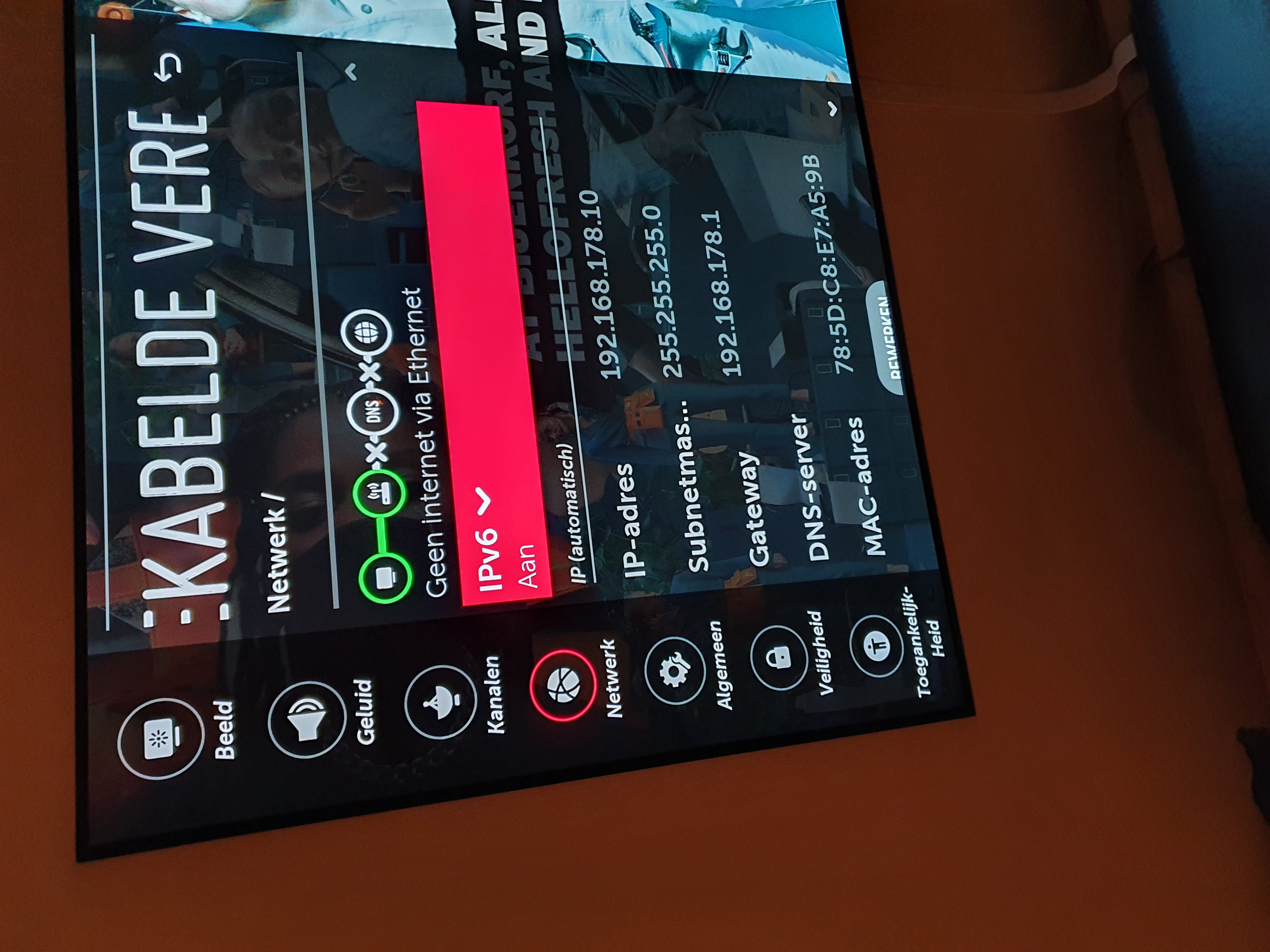

kapje ging er iets moeilijker af als in het filmpje, heeft er al die tijd gewoon werkend opgezeten. heb de modem weer opgestart na een minuut vd stroom te hebben gehaald. maar bekabeld werkt het niet. geen dns.

Kun je ipv6 op uit zetten?
Pilotter
op de tv ipv6 uitgezet. heeft geen effect.
