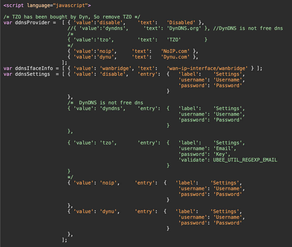

Geertvo
Hi Paul,
Onder de kop DDNS (advanced instellingen) van het modem staat: This page allows you to add a dynamic DNS address from DynDNS.org or No-IP.
Als je naar Dyndns.org gaat kom je terecht bij Dyn.com (zonder u) van Oracle.
Daar heb ik dan ook een account.
Als ik naar de html pagina van het modem kijk: script language="javascript">
/* TZO has been bought by Dyn, So remove TZO */
Hieruit blijkt dat Dyn (zonder u) bekend is.
Ik begrijp niet waarom deze optie dan ook niet als DDNS provider te kiezen is, of mogelijk is dit een fout dat e.e.a. (nog) niet doorgevoerd is.
Lijkt me dat Oracle toch een solide partij is als DDNS provider.
Groet Geert
Geertvo
Als TZO in het script vervangen zou worden door Dyn is het probleem opgelost.
Dyn (Oracle) is de nieuwe eigenaar van TZO.
