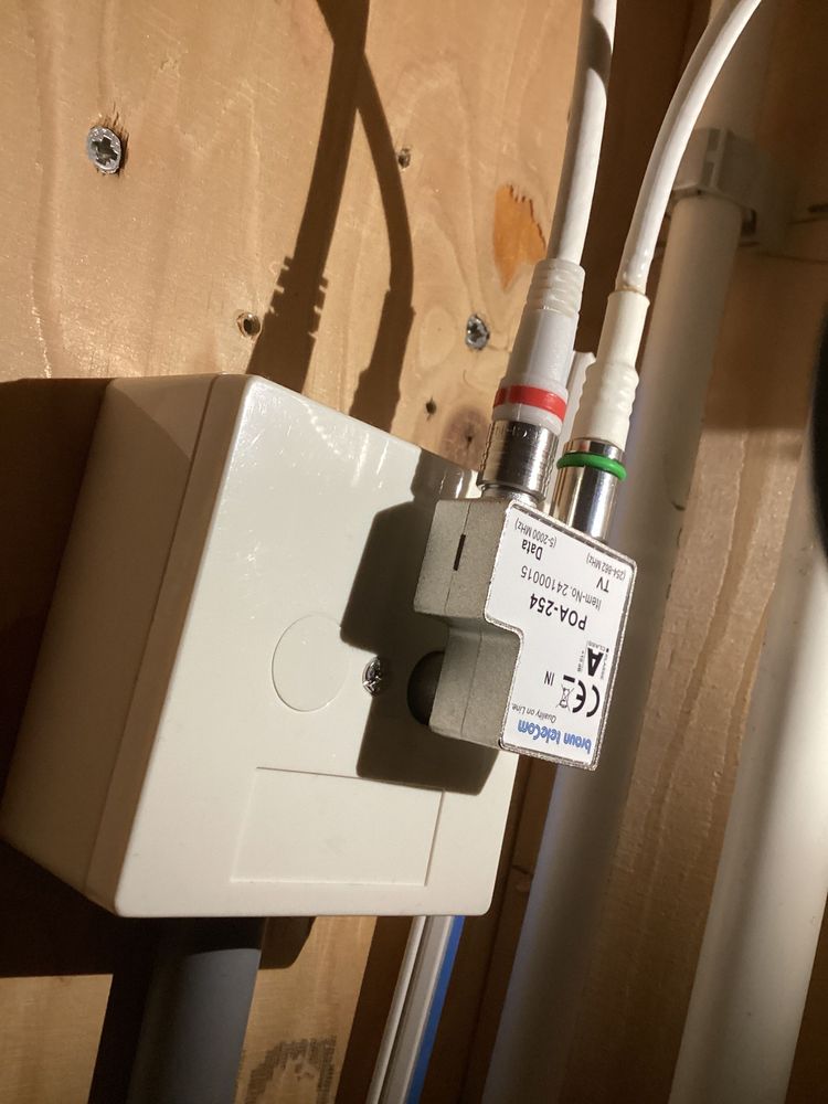

Dus een denkbeeldige L als het ware. Onderling zit er een afstand van om en nabij  3 meter tussen  de decos. De onderlinge verbinding tussen de decos is best  goed, alleen ondervind ik weleens dat alle drie decos even time out hebben en daarna komen ze weer  online, maar de laatste tijd komt het steeds meer  voor en duurt ook nog langer. @Wim C.  Ik maak straks wel een foto van het AOP, ik denk dat ik  de eerste van je foto heb, maar weet het niet zeker.
Johninho
De coaxinstallatie ziet er prima uit, voor zover zichtbaar.

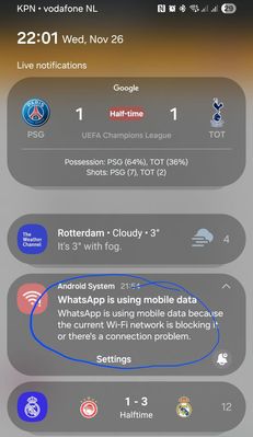

Johninho
Daar had ik ook helemaal geen twijfels over. maar kijk eens wat mijn mobiel aangeeft.
De kans is groot dat dit met de SmartWifi pods 6 opgelost is.

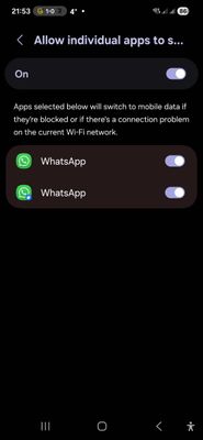

Maar deze melding die je telefoon aangeeft, is een algemene melding. Dit zegt helemaal niets over je huidige wifi verbinding en of deze slecht is.
Heeft je telefoon toevallig rond de tijd dat deze melding naar voor kwam een grotere android update gekregen?
In principe zegt dit alleen dat je bepaalde apps automatisch naar GSM data kunt laten schakelen mocht de Wifi toevallig slecht zijn. Niet dat deze op dit moment slecht is.
Aan je Wifi verbindingsicoontje kun je ook zien dat je vol wifi bereik hebt.

Johninho
Grote update van android was al tijd geleden.. de printscreen was precies op het moment dat hij naar voren kwam gisteren en dat gebeurd regelmatig, en ik ben niet de enige in huis. Die melding komt en gaat, bijvoorbeeld met een videocall via whatsapp schakeld hij naar data, omdat wifi onstabiel/ontoerijkend is.
