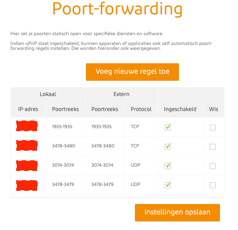

Sinds deze week ben ik een eigenaar van een ps5. En aangezien de ps5, ten opzichte van mijn ps4, een strengere NAT type aangeeft (type 2: moderate) heb ik geprobeerd alle benodigde poorten te forwarden op mijn Connectbox Giga. Helaas geen verschil in NAT type met het forwarden van de benodigde poorten (zie bijlage). Ik heb het overigens ook geprobeerd met protocol op 'beiden' en de poortreeksen samen te voegen. Doe ik iets verkeerd met intern / extern?

@Paul zojuist alles nog een keer nagelopen met de tips die je hebt gestuurd:
1. PS5 een static ip-adres gegeven;
2. Portforwarding op mijn Connectbox Giga nagelopen. De juiste poorten staan open voor de static ip-adres van de ps5 én daarmee ook elk Call of Duty spel (zie screenshot uit mijn eerste bericht);
3. Network test gedaan op de ps5 met als resultaat NAT Type 2 (moderate);
4. Dubbelcheck UPnP staat uitgeschakeld;
5. Geen randapparatuur, geen switches, geen routers en ben de enige user.
Hoe kan het dat alleen het toepassen van de DMZ werkt? En waarom limiteert vervolgens de DMZ al mijn andere devices op 100mbps, terwijl ik gewoon 750mbps zou binnen moeten krijgen. Dit klinkt inmiddels als een issue van de Connectbox Giga.

UPnP stond allereerst aan zonder enige portforwarding. Voor de ps4 was deze setting genoeg om NAT Type 1 (open) te krijgen. Toen kreeg ik de ps5 en helaas geeft deze met UPnP NAT Type 2 (moderate).
Om deze reden ben ik portforwarding gaan instellen voor specifiek de ps5 (met én zonder UPnP aan). Uiteraard met elke aanpassing het modem van 20 seconden volledig het stroom gehaald. Dit zorgde helaas niet voor de gewenste NAT Type 1.
Vervolgens heb ik de DMZ functie ingesteld voor het ip-adres van mijn ps5. Deze werkte perfect voor mijn ps5. NAT Type veranderde van 2 naar 1 en de internetverbinding was nog steeds hoog. Het probleem: alle andere devices verbonden met de Gigabox werden gelimiteerd op een internetsnelheid van 100mpbs.
Even ter verduidelijking: zonder DMZ krijgt mijn Macbook Pro via wifi 750mbps binnen. Dit terwijl ik met mijn ps5 een online game speel (Call of Duty Warzone). De internetsnelheid op mijn playstation blijft in beiden gevallen even snel. Ik gebruik overigens ook geen andere router en ben een eenmanshuishouden (alle devices zijn in eigen gebruik).
Als ik naar de tips kijk gaat het over ipv4-only aanpassing. Bij mij zijn de portforwarding features wel beschikbaar, maar weet niet of ik een ipv4-only modem instelling heb. Begrijp ik het goed dat ik hier eventueel een bericht voor moet sturen om mijn modem om te zetten naar ipv4-only?
