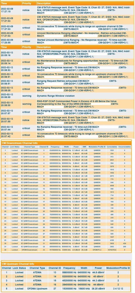

Maar de laatste tijd vliegen de T2/T3 errors er weer door heen.
Gevolg enorme packetloss gedurende 10minuten .
Voorbeeld van 2x waar ik even screenshot van had gemaakt.

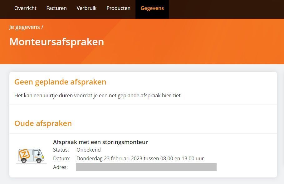

Bedankt voor de update, en dit was toen der tijd afgesproken om nog eens een monteur te sturen indien de ruis/storing zich bleven aandoen.
Helaas kan ik de afspraak niet wijzigen (heb al meer dan een uur gewacht i.v.m. systeem/update)
Staat momenteel als "oude afspraak"
@User88962039 Kun je anders in de loop van vandaag nog eens controleren of het lukt om de afspraak te wijzigen vanaf de hoofdpagina in Mijn Ziggo? Het kan soms even duren voordat je afspraak kunt bewerken/wijzigen. Mocht het niet lukken,dan kan ik de afspraak uiteraard ook voor je wijzigen. Als je mij meerdere data doorgeeft waarop het jou uitkomt, dan boek ik de afspraak voor je om.
@Paul
Helaas einde van de dag geen mogelijkheid om zelf aan te passen via mijn Ziggo.
Donderdag 23 februari 2023 tussen 8 en 13 uur
Mag bij deze geannuleerd worden.
Indien ook beschikbaar bij uw collega's/planning:
*Aangezien ik er zelf bij wil zijn, i.v.m. eigen werk.
Za: 25-02 (Gehele dag) *Liefst ochtend
Vr: 03-03 (Gehele dag) *Liefst ochtend
Mits deze niet beschikbaar zijn hoor ik het graag,
(werk vaak tot 12/13/14uur en kan helaas niet met de tijdsblokken van uw planning)
Alvast bedankt.
@User88962039 Hartelijk dank voor het doorgeven van deze data. Ik neem even contact op met de monteursplanning om de afspraak voor jou te wijzigen naar 1 van de doorgegeven data.
@User88962039 De afspraak is verplaatst naar vrijdag 3 maart 2023 tussen 8 en 13 uur. Laat je weten wat jouw bevindingen zijn na het monteursbezoek?
@Paul
Bedankt voor het inplannen en tevens verzetten naar de gewenste datum.
Zal de monteur de situatie goed inlichten met de storing datums.
+Extra controle in de straatkast.

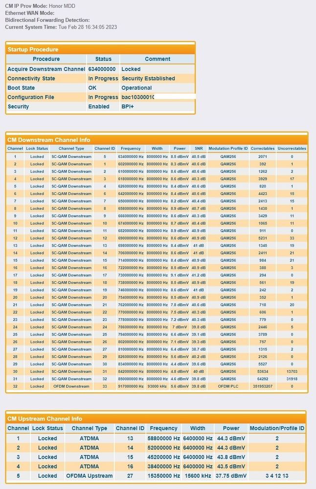

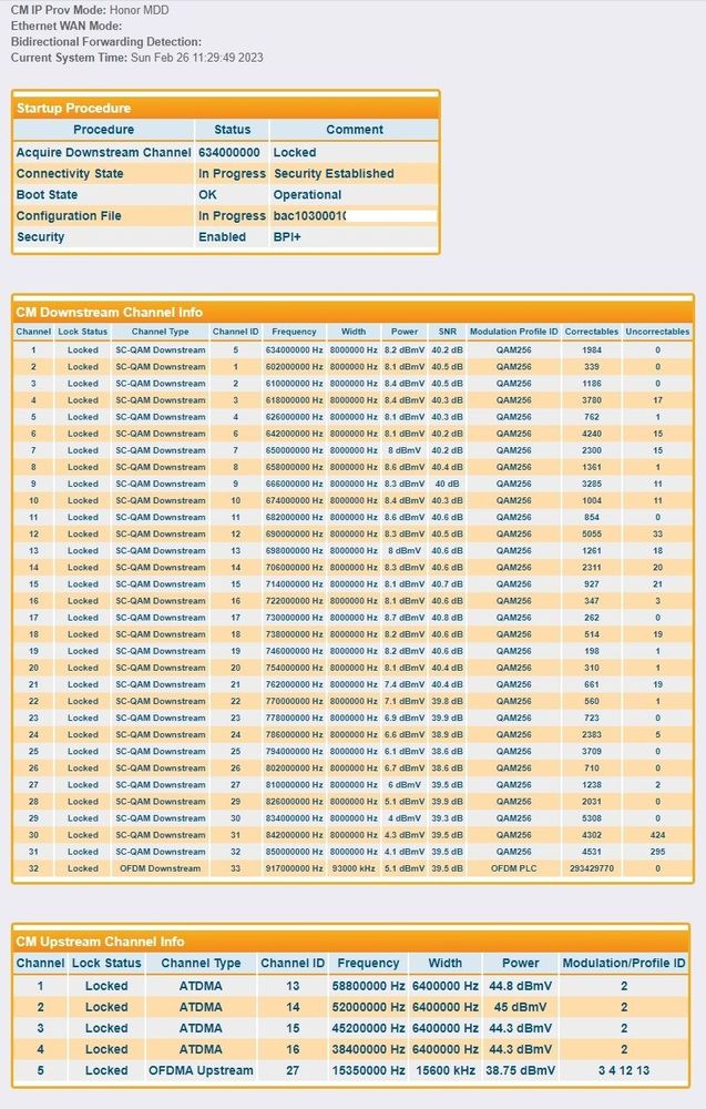

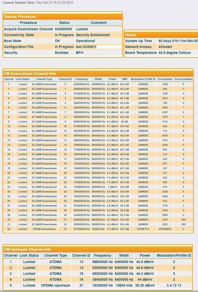

Even paar opvallende logs/screenshots dat het de laatste dagen weer raak is met Correctables / Uncorrectables.
+ tot heden: Internet (Verbonden (partial bonding US))
*Hikkende /schokkende internet + af en toe Packetloss, maar helaas niet traceerbaar of terug te halen in de eventlog. enkel: profiel 2 3 naar 3 en weer terug (vele malen)
CM-STATUS message sent. Event Type Code: 24; Chan ID: 33; DSID: N/A; MAC Addr: N/A; OFDM/OFDMA Profile ID: 2 3.;CM-MAC=*******;CMTS-MAC=*******;CM-QOS=1.1;CM-VER=3.1;
CM-STATUS message sent. Event Type Code: 16; Chan ID: 33; DSID: N/A; MAC Addr: N/A; OFDM/OFDMA Profile ID: 3.;CM-MAC=*******;CMTS-MAC=*******:49;CM-QOS=1.1;CM-VER=3.1;
**Puur om dit topic up to date te houden en dit kan voorhouden naar de monteur bezoek as.
23-2
26-2
28-2
@Paul
Uw collega heeft diverse metingen gedaan + controle EVkast.
Evkast = Prima in orde
Tevens ook de F-connector van mijn woning op de multitap.
Vermoedelijke probleem gevonden..
MER meting/Waarde - Woning 29
MER meting/Waarde - EV 38,9
Ofwel minimaal moet de MER in de woning 35 zijn en is het dus niet.
Puls metingen worden wellicht verstoord omdat er van de EV kast op ongeveer 6meter een breuk/corrosie of gewoon een slechte kabel is.
Advies van monteur van de EV af de eerste (plusminus) 6 meter vernieuwen.
**Gehele kabel lengte ongeveer tussen de 50/55 meter.
Ik hoor graag uw bevindingen wat ziggo voor stappen kan ondernemen.
Wordt gesproken over herstel door "ploeg go"
Maar dit kan een helse klus worden voor een medewerker van ploeg go, veel kabels in de EV kast en loopt door het complex (wel buiten langs) maar zeker niet prettig om hier een kabel te vervangen!
