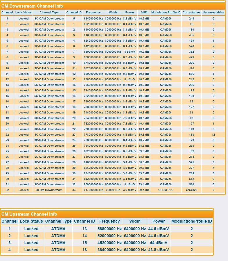

Internet vliegt er gelukkig niet uit, maar stabiel is het zeker op bepaalde momenten niet.
Vaak haperingen tijden het surfen en mocht ik eens een online spel doen "Lag spikes"
*Denk aan lang laden van een pagina of connectie problemen.
Meerdere websites of programma's hebben daar last van.
Probleem ook bij andere devices, Willekeurige DNS ips ook geprobeerd of het aan ziggo lag maar dat is het ook niet.
*Van korte duur pak beet 5 a 20 sec max. (en niet continu)

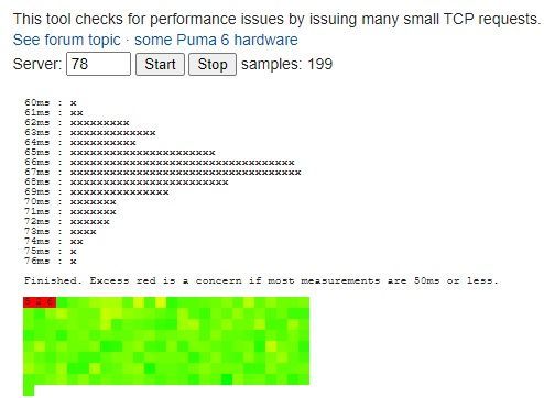

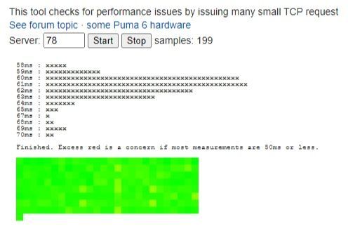

Lijkt net of het modem bij moet komen van even kort intensief gebruik aka puma6/7 problemen.
Extreem veel Pre RS Errors.
Krijg zeker meerdere keren per dag ook van mijn alarmsysteem die via backup 4G werkt bericht(Log).
Ofwel na veel informatie te hebben gevonden via het forum gewoon die beruchte Connectbox (Compal).
Leeftijd box / in gebruik Feb 2022, geleverd Sep 2021)

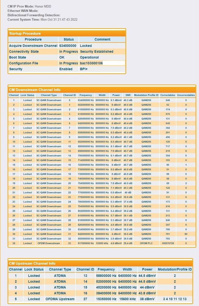

Via DSL report een greep screenshots die ik gelijk heb gemaakt toen het internet gewoon rot binnenkwam.
Uiteraard gelijk alles afgesloten zodat de test via idl kon plaatsvinden
+Willekeurige testen tussendoor, vaak geeft DSL ook geen rode vlekken aan.
*Heb mijn vraagtekens bij 2 opnames waar extreem veel rood plaatsvind, denk dat daar van DSL report wat aan de hand was
*Betreft non Puma6/7 modems zijn de tabellen gewoon voor 95% groen en een enkele lichtgekleurde blokje
Aldus bij Ziggo, zowel de UBC1318ZG en de testmodem van 2022 (Broadcom chip)

Als extra gegevens Modem / AOP aansluiting:
Downstream
| 1 | 666000000 | 7 | 36 | 256qam | 9 |
| 2 | 602000000 | 6 | 37 | 256qam | 1 |
| 3 | 610000000 | 7 | 37 | 256qam | 2 |
| 4 | 618000000 | 7 | 37 | 256qam | 3 |
| 5 | 626000000 | 7 | 37 | 256qam | 4 |
| 6 | 634000000 | 7 | 37 | 256qam | 5 |
| 7 | 642000000 | 7 | 37 | 256qam | 6 |
| 8 | 650000000 | 6 | 37 | 256qam | 7 |
| 9 | 658000000 | 7 | 37 | 256qam | 8 |
| 10 | 674000000 | 7 | 37 | 256qam | 10 |
| 11 | 682000000 | 7 | 37 | 256qam | 11 |
| 12 | 690000000 | 7 | 36 | 256qam | 12 |
| 13 | 698000000 | 7 | 37 | 256qam | 13 |
| 14 | 706000000 | 7 | 37 | 256qam | 14 |
| 15 | 714000000 | 7 | 37 | 256qam | 15 |
| 16 | 722000000 | 7 | 36 | 256qam | 16 |
| 17 | 730000000 | 7 | 37 | 256qam | 17 |
| 18 | 738000000 | 6 | 36 | 256qam | 18 |
| 19 | 794000000 | 4 | 35 | 256qam | 25 |
| 20 | 802000000 | 4 | 35 | 256qam | 26 |
| 21 | 810000000 | 3 | 35 | 256qam | 27 |
| 22 | 834000000 | 2 | 35 | 256qam | 30 |
| 23 | 842000000 | 2 | 35 | 256qam | 31 |
| 24 | 850000000 | 2 | 35 | 256qam | 32 |
| 1 | Goed (Locked) | 36.610 | 59388789003 | 2760 |
| 2 | Goed (Locked) | 37.636 | 59385780242 | 1280 |
| 3 | Goed (Locked) | 37.356 | 59385780988 | 1056 |
| 4 | Goed (Locked) | 37.356 | 59385772900 | 2634 |
| 5 | Goed (Locked) | 37.356 | 59385780392 | 1515 |
| 6 | Goed (Locked) | 37.356 | 59385780486 | 1425 |
| 7 | Goed (Locked) | 37.636 | 59385773528 | 2870 |
| 8 | Goed (Locked) | 37.356 | 59385769811 | 2601 |
| 9 | Goed (Locked) | 37.356 | 59385778119 | 1326 |
| 10 | Goed (Locked) | 37.356 | 59385780549 | 2752 |
| 11 | Goed (Locked) | 37.356 | 59385782253 | 1609 |
| 12 | Goed (Locked) | 36.610 | 59385780431 | 4258 |
| 13 | Goed (Locked) | 37.356 | 59385766942 | 2862 |
| 14 | Goed (Locked) | 37.356 | 59385770123 | 2569 |
| 15 | Goed (Locked) | 37.356 | 59385782052 | 2764 |
| 16 | Goed (Locked) | 36.610 | 59385783258 | 2693 |
| 17 | Goed (Locked) | 37.356 | 59385770545 | 933 |
| 18 | Goed (Locked) | 36.610 | 59385784417 | 1812 |
| 19 | Goed (Locked) | 35.595 | 59385710624 | 61798 |
| 20 | Goed (Locked) | 35.973 | 59385775552 | 11007 |
| 21 | Goed (Locked) | 35.595 | 59385769924 | 18867 |
| 22 | Goed (Locked) | 35.780 | 59385747031 | 29326 |
| 23 | Goed (Locked) | 35.780 | 59385757314 | 31771 |
| 24 | Goed (Locked) | 35.780 | 59385748600 | 40973 |

Aansluiting AOP:
Graag hoor ik van de mods wat zij kunnen bieden. @Paul Heeft toen geholpen.
*Wacht rustig af op antwoord of vervolg stappen, hoor graag wat de opties zijn.
Excuus voor late reactie.. (Extreem druk en te weinig tijd)
Verschil tussen de ConnectBox en Ubee is zeker merkbaar.
Veel minder haperingen met het internet. (Extreem hoge Lag spikes zijn weg wat ik met de Compal had)
Maar...

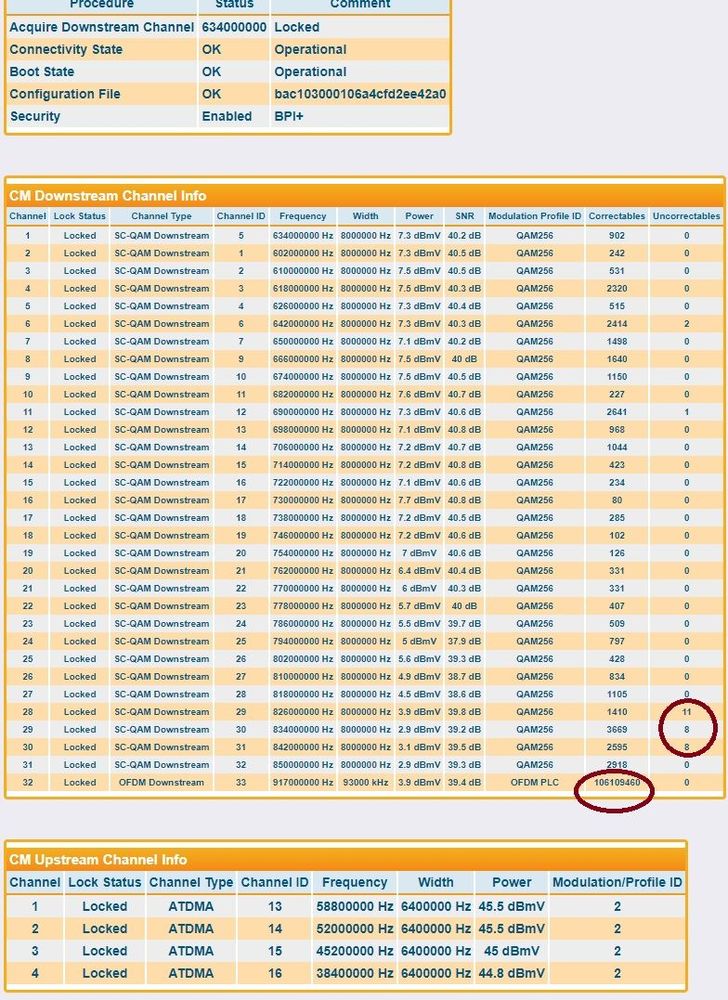

Eventlog amper hanteerbaar.
Extreem veel meldingen over OFDM.
CM-STATUS message sent. Event Type Code: 24; Chan ID: 33; DSID: N/A; MAC Addr: N/A; OFDM/OFDMA Profile ID: 2 3.;CM-MAC=xx:xx:xx:xx:xx:xx;CMTS-MAC=00:xx:xx:xx:xx:xx;xx-QOS=1.1;CM-VER=3.1;
Wel meer dan 10x per dag met regelmaat.
En ja... weer internet haperingen af en toe + lag spikes.
(*Gelukkig niet die (hoge) lag spikes zoals de compal)

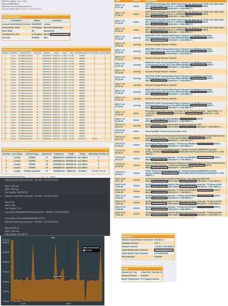

Ziggo Log:

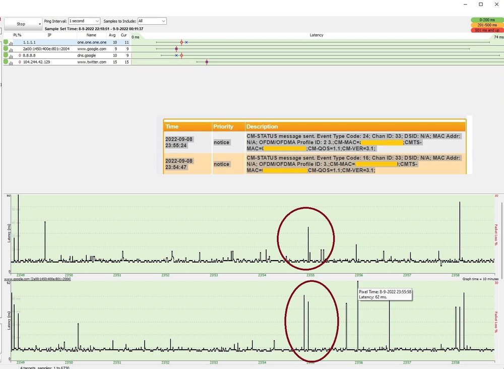

Even kort snel een Ping Log gemaakt (Helaas de uitgebreide kwijt maar had deze nog)
Tuurlijk ligt het ook de server waar ik mee ping, en na een halve dag pingen komt er ook packetloss bij kijken.
Maar dit is op langere duur.
Laat zeggen 106109530 errors op OFDM is niet normaal in 36dagen.
Eigen log bekijken op andere meldingen totaal onbruikbaar
Ofwel: 2947486 errors per dag!
Gaarne door Ziggo onderzoek of infra of gooi dit kanaal uit.
Dank u vriendelijk.

mijn advies zou zijn : plan een netwerkmonteur in die met een docsis analayzer het ofdm kanaal kan inzien qua waardes want zo extreem veel is niet goed
en ook zie ik algehele ruis op alle kanelen, hoe ziet momenteel de situatie eruit ?

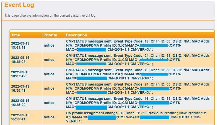

kan je in de log bestanden ook kijken of je naast profile id 3 en 2 3 ook 0 of 1 of alleen 2 ziet staan
@MR_CHIP Heb je hier voldoende aan:
Er is een monteur geweest om de buitenkabel te herstellen en volgens zijn meet apparatuur was die 100% in orde zonder issues... (Grote gele koffer/monitor en andere monteur had een groene)
*Antwoord op je vraag: Enkel profiel 2. via channel info.
Bij log (Van eerdere post zie je schakeling tussen 2 en 3 (Pagina1)

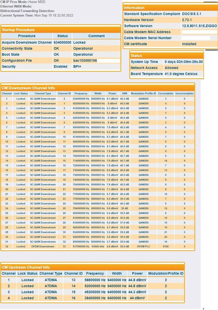

Log van na reset (klein maar wellicht wel info nog, betreft start up)
| 2022-09-19 16:35:49 | notice | CM-STATUS message sent. Event Type Code: 24; Chan ID: 33; DSID: N/A; MAC Addr: N/A; OFDM/OFDMA Profile ID: 3.;CM-MAC=xx:xx:xx:xx:xx:xx;CMTS-MAC=00:xx:xx:xx:xx:xx;CM-QOS=1.1;CM-VER=3.1; |
| 2022-09-19 16:35:20 | notice | CM-STATUS message sent. Event Type Code: 16; Chan ID: 33; DSID: N/A; MAC Addr: N/A; OFDM/OFDMA Profile ID: 3.;CM-MAC=xx:xx:xx:xx:xx:xx;CMTS-MAC=xx:xxxx:xx:xx:xx;CM-QOS=1.1;CM-VER=3.1; |
Sinds Zaterdag (17-09-2922)
(Toevallig) geen vermelding van "OFDM PLC" in de Log file van Ubee.
*Hopen dat het zo blijft.
Vanmiddag even power reset uitgevoerd naar Ubee modem.
Maar binnen 3uur tijd al weer 8165 Correctables op: OFDM PLC
Ofwel de meldingen zijn tot zo ver nu "tijdelijk" weg wat ik zelf kan waarnemen.
Vele Correctables nog wel van toepassing.
*Heb ook de splitter los gehaald maar toen gingen de Correctables 3 dubbel zo snel omhoog.

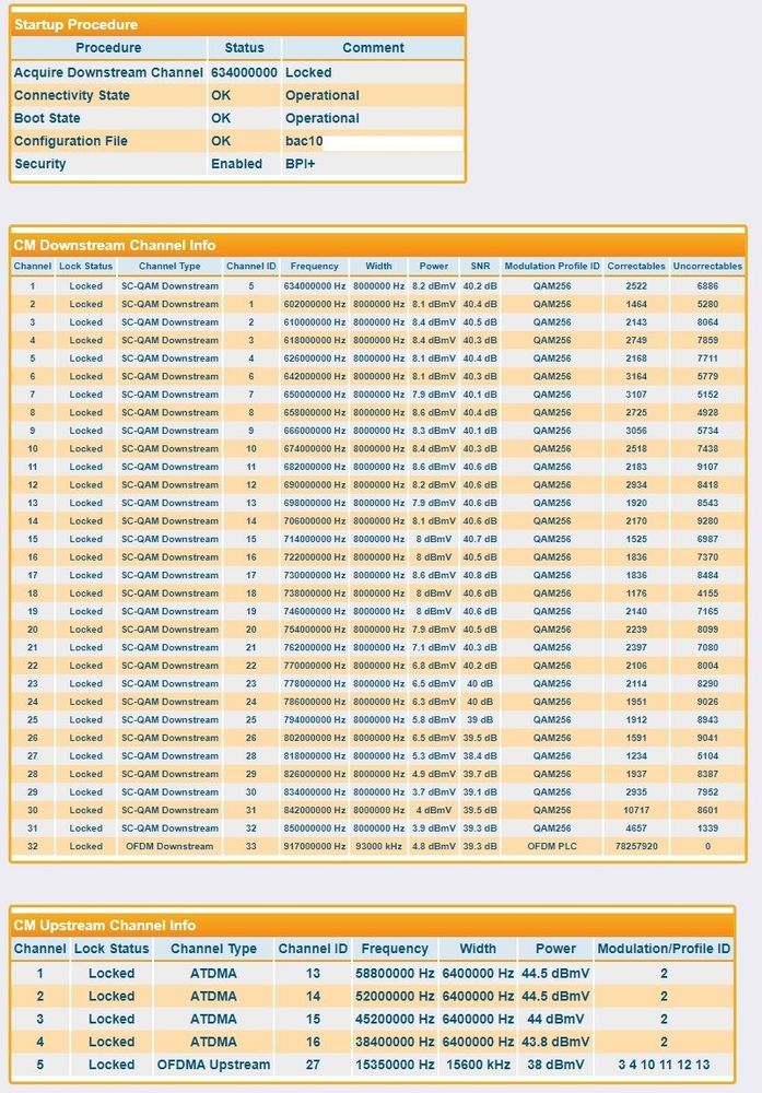

Connection File Ubee:
Edit/add: --> *Logs komen weer langzaam terug in de file...
zolang het profile id geen enkele cijfer 0 1 2 aangeeft kan het geen kwaad als het goed is
Jammer dat ziggo niet reageert en het uitbesteed aan derden.
*Deze log (Correctables) over OFDM Downstream ligt niet lekker vergeleken met andere gebruikers.

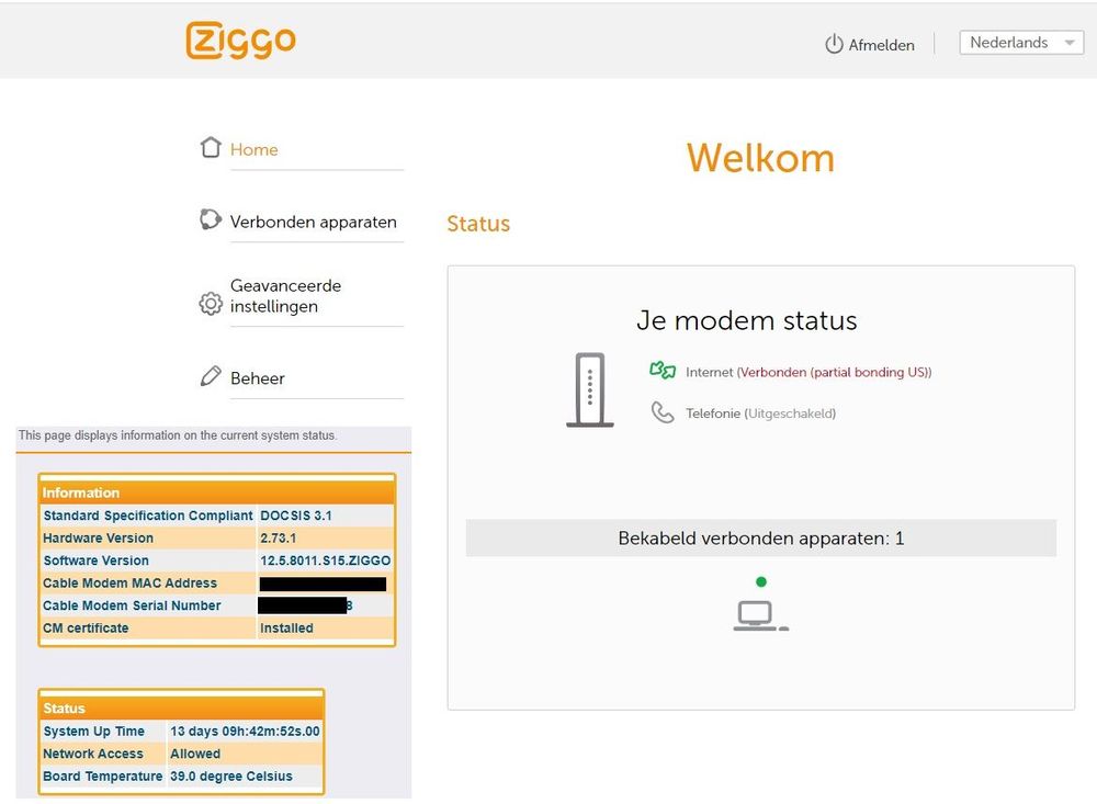

Uptime (6 days 23h:49m:24s.00)
4761145 Correctables / 7 = (±680163 Correctables per dag, en wordt geuit in lag lag spikes zie eerder berichten topic)

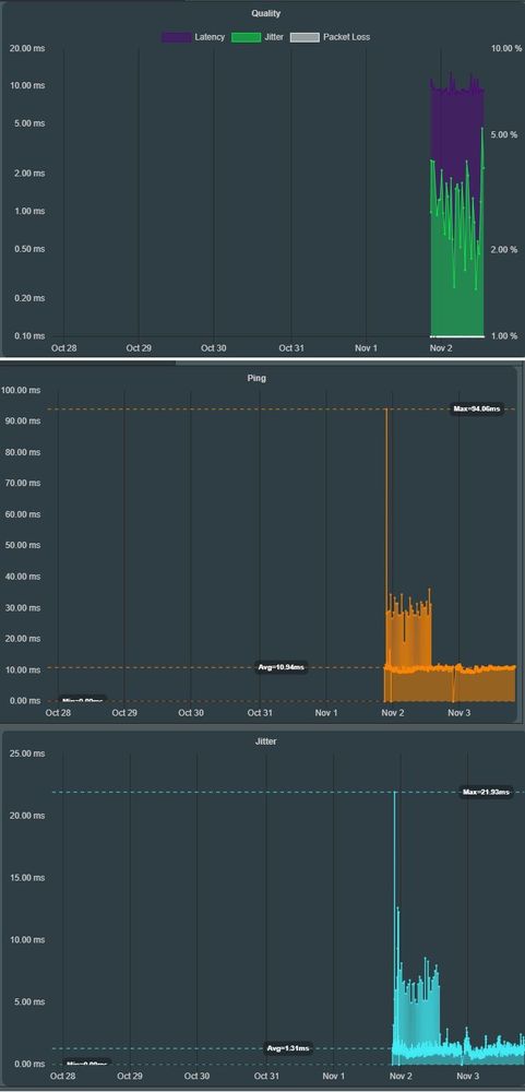

*En nog niet de gelegenheid gehad om een 24/7 monitor tool op de router te installeren.
De testen kwamen hiervoor af van een (Lan) computer en (Lan)Laptop.

Na de werkzaamheden is er een nieuw channel bij gekomen:
| 5 | Locked | OFDMA Upstream | 27 | 15350000 Hz | 15600 kHz | 38 dBmV | 3 4 10 11 12 13 |
Hikken worden steeds erger met het OFDM Chanel lijkt het op.
Ofwel dit is nu ook steeds vaker merkbaar via de Nextbox.
Doe denken aan low rate beeldkwaliteit of het niet laden van de opnames.
Binnen aantal seconden weer opgelost of even opnieuw de pagina laden en het is weg.
Tevens het zelfde als de modem een reboot heeft gehad werkt het weer redelijk, tot zekere hoogte.
Na de werkzaamheden van 4 oktober 2022 was het even rustig de eerste dagen tot ik daarna terug keek op mijn log..
Screenshots van 17-10 (en dagen er voor bleef alles maar oplopen helaas)
Daar in tegen heeft het modem met regelmaat zichzelf gereboot.
Huidige screenshot van 31-10-2022 - 21:46 (Uptime: 7 days 20h:35m:16s.00)
105576728 ÷ (Plusminus afgerond) 8 dagen = 13.197.091 Correctables per dag.
549878x per uur
9164x per minuut.
Dit lijkt mij niet echt prettig voor een modem waar de complete Log van volstroomt.

zo heel veel correctables op het ofdm kanaal is wel hoog
vermoedelijk stroomt het modem log vol met : US Profile assignment change meldingen dit zijn onstaan door het toevoegen van het ofdma upstream kanaal, daar kan je zelf als eindgebruiker niet zoveel aan doen

@Paul
1-11-2022 (± 21:50) - Lag het internet/Modem er uit.
*Is dit op afstand gedaan of heeft er een crash plaatsgevonden?
Heb vervolgens meting zelf gestart en gaf redelijk vaak Jitter/Ping spikes aan.
Maar de line Quality 100% continu.
Heb mijn router los gekoppeld een meegenomen verderop naar iemand anders die ook Ziggo heeft.
*Backup accu aan achterzijde router.
+Aangesloten op Sagemcom modem bij betreffende adres.
Gevolg heel gek, Spikes weg.
Vervolgens thuis in de avond, de Ubee 2 tot 3x een hard reset gegeven.
+Geforceerd om een nieuw IPv4 - IPv6 adres aan te vragen.
*Wellicht kunt u dat zien dat er 2x een nieuw ip is doorgevoerd.
Puntje voor paaltje... Spikes weg en de haperingen lijken wel weg tot zo ver!
Jitter varieert wel, maar dat lijkt mij nihill nu.
Screens van 3-11-2022 (Rond 20:00)
Enigste wat nog speelt zijn die hoog oplopende OFDM Correctables
Is hier al een logische verklaring voor binnen Ziggo infra of oplossing ?
*Wat zou dit doen met de Ubee met een uptime van 1/2/3/4 maanden....

Kleine toevoeging, DSL puma test heeft inweze enkel zin met een intel chip.
Glasvezel/ADSL is alles compleet groen.
Eerste screenshot = Test van Augustus
2e screenshot = Test van vandaag.
*Afgelopen dagen ook meer rood in de test of groen/geel gekleurde vakken.
Apart dat er na werkzaamheden en toevoeging van kanalen de status is veranderd.
Weet niet of het van toepassing is, maar ik meld/deel het even, wellicht van toepassing voor infra.
Augustus.
Recent.
