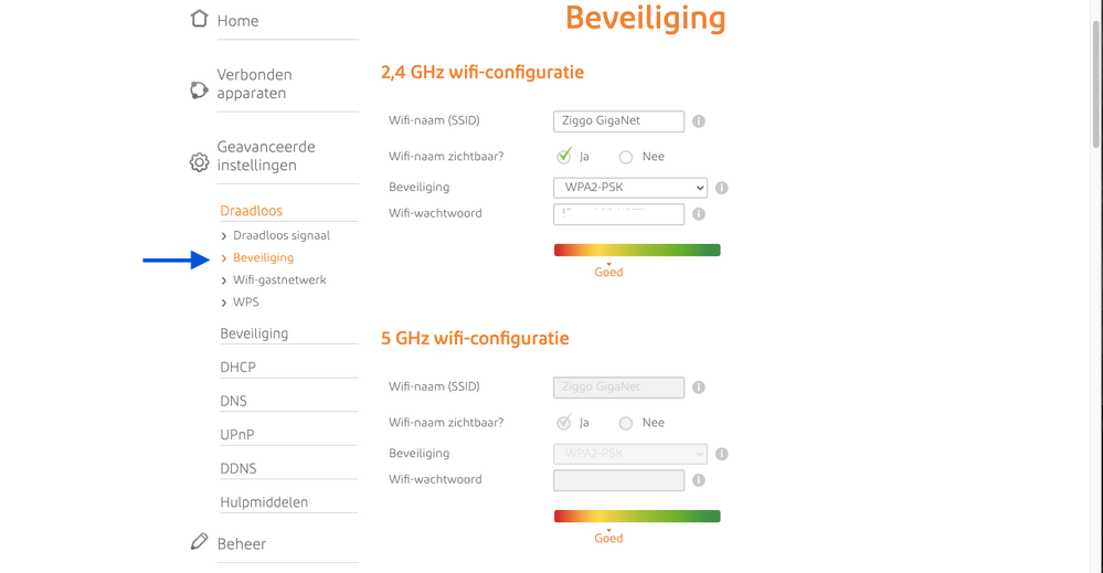

Als ke inlogt in je modem op http://192.168.178.1 password
Dan ga je naar Geavanceerde Instellingen en klik Draadloos aan en vervolgens  Draadloos Signaal
Klik dan de Optie Beveiliging aan en maak de 2 Netwerken 1 zie als voorbeeld hieronder.
Dan klik je Opslaan en herstart je modem even door de stekker even 30 seconde er uit te halen en weer opnieuw opstarten. Daarna als Modem online is doe je de Devolo in het stopcontact 1 met UTP in Modem en de andere op een ander plek tussen de 4 en 7 meter dan druk je WPS in en op de Devolo en gaan ze Pairen als alles goed gaat.

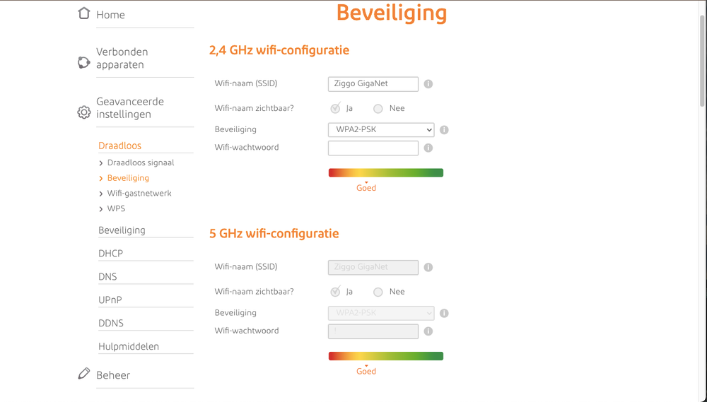

Ik kan proberen te helpen, als je in je modem http://192.168,178,1 inlogt ga dan naar Geavanceerd en dan klik je op draadloos. Vervolgens op draadloos signaal en ga naar Beveiliging
Zorg dat de 2,4 GHz de naam heeft die ook de 5GHz met zelfde wachtwoord als de 2,4 GHz druk dan op opslaan en herstart je modem even om hem 30 seconde uit stopcontact, daarna weer er in. Nu kan je de Devolo dezelfde naam geven als je wifi en moet het werken.

Dat had je eerder ook al aangeven, dat heb ik ook gecheckt, dat staat goed. Nu zie ik wel eronder nog staan, Wifi mac filtering (staat uit) zou het nog werken als ik dat aanzet? Maar deze oplossing kwam ik niet verder mee, hij pairt ook wel, in die zin, het Devolo wachtwoord is kennelijk hetzelfde als dat van mijn connectbox, alleen de netwerk naam wijzigt niet mee (blijft Devolo) ook nadat ik die naar fabrieksinstellingen terug zette en opnieuw instelde.
