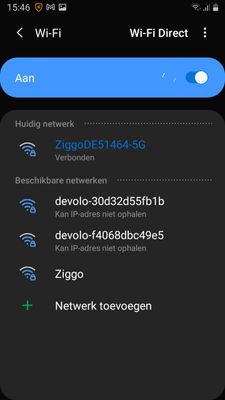

Hallo ik heb sinds kort de mediabox xl. Nu kunnen mijn devolo adapters het ip adres niet meer vinden. Heb alles gereset maar het werkt niet. Heeft iemand een oplossing?
13 Reacties 13
Ik neem aan dat het om een set van powerline-adapters gaat? Wat bedoel je met "Nu kunnen mijn devolo adapters het ip adres niet meer vinden.", kun je een foto/screenshot plaatsen van wat je ziet?

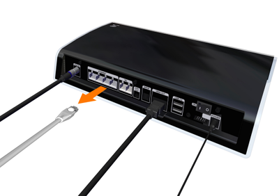

Gezien je volgens je profiel een los modem (Connect Box) hebt, moet alle netwerkapparatuur op de CB aangesloten worden. Belangrijk: ook moeten de CB en MBXL niet aan elkaar gekoppeld zijn met een kabel.
@tobiastheebe  schreef:
... Belangrijk: ook moeten de CB en MBXL niet aan elkaar gekoppeld zijn met een kabel.
Iets anders gezegd : de MBXL niet m.b.v. een netwerkkabel aansluiten op de CB! De MBXL alleen aansluiten op coax.
Daarna uw apparatuur eventueel herstarten.

Deze melding betekent dat de powerline-adapters (?) niet (correct) verbonden zijn met de Connect Box.
