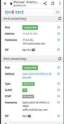

Ik vermoed dat de IPv4-configuratie van de smartphone niet correct is. Zijn bijvoorbeeld Google en YouTube wel bereikbaar? Wat zie je als je deze site opent? Is het een Android- of iOS-toestel of anders?

dit is een screenshot van IPV6-test (vanaf mn laptop)

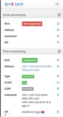

deze is van mn smartphone
De smartphone is nu met KPN 4G/5G verbonden, kun je deze met Wi-Fi verbinden en de site herladen?

nog een poging 😉
Zoals verwacht een probleem met IPv4. Ik neem even aan dat het een Samsung-toestel betreft. Kun je naar de Wi-Fi-instellingen gaan, op het tandwiel achter de Ziggo SSID tikken, op 'Meer tonen' tikken en vermelden welk IPv4-adres wordt getoond? Dit zou het eerste adres moeten zijn.

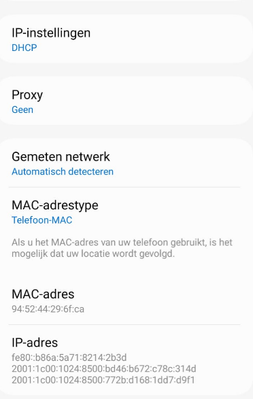

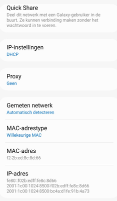

bedoel je dit? Samsung idd A33
De smartphone heeft in het geheel geen IPv4-adres ontvangen, dat is wat merkwaardig gezien je met andere apparaten geen problemen ervaart. Kun je Willekeurige MAC naar Telefoon-MAC aanpassen? Android gaat dan een geheel nieuwe IP-configuratie opvragen, mogelijk heeft dat effect.

niet ect zo te zien
