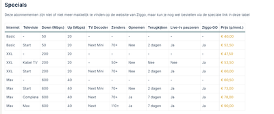

@herfst14 welk pakket heb jij dan. ik zie namelijk geen down van 200.
De huidige en nieuwe internetsnelheden in kaart (download/upload in Mbit/s)
Zakelijke klanten
Bij zakelijke klanten van Ziggo verandert de downloadsnelheid in het Start pakket van 100 naar 200 Mbit/s. Bij het Giga-pakket gaat de uploadsnelheid van 50 Mbit/s naar 70 Mbit/s. De snelheden in de overige zakelijke pakketten blijven gelijk.
De huidige en nieuwe zakelijke internetsnelheden in kaart (download/upload in Mbit/s)
200 is een oud pakket
herfst14
Internet start xxl en tv complete next mini
