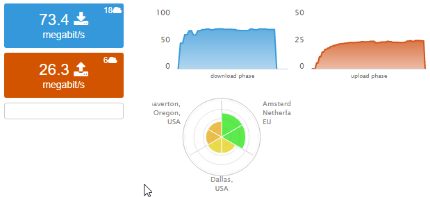

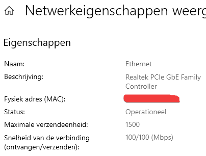

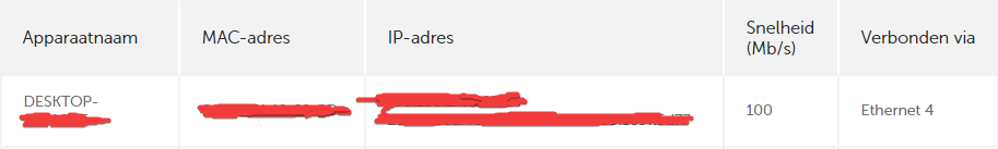

Goedemiddag,
Ik kwam erachter dat ik thuis op mijn desktop maar tot 100 MB/s kan halen, met een pakket van 250/20 MB/s down- en upload.
Ik heb mijn desktop verbonden met een Cat5e kabel, de optie “snelheid & duplex” heb ik op “1.0 Gbps Full Duplex” gezet en ik heb een andere poort geprobeerd op de Connectbox. De maximale verzendeenheid staat op 1500. Maar geen van alle acties heeft geholpen.
Een flinke tijd geleden toen ik mijn huidige kabel door de muren heb getrokken, heb ik hem weer gemonteerd met een internet kabeltang omdat de aansluiting er anders niet door paste. Kan er wellicht iets fout zijn gegaan bij het er opnieuw opzetten van het kopstukje van je kabel?
Graag hoor ik van jullie en alvast bedankt voor de hulp!

Probeer eens een andere kabel. Een draadje niet helemaal goed aangesloten maakt van een  1Gb een 100Mb verbinding.

Ik zal binnenkort even kijken of ik een andere kabel heb liggen. Ik heb inderdaad bij het trekken van deze kabel het kopstukje er zelf weer opnieuw op gemonteerd, wellicht dat het hier fout is gegaan.

Het lastige met utp kabels is dat een draadje al snel verkeerd zit, ik probeer voor ik hem aan knijp eerst nog even te kijken of alles echt goed zit.
Je zou er voor kunnen kiezen om er een nieuwe connector er op te zetten, mocht deze echt goed zitten dan zit er waarschijnlijk een breuk in je kabel.

Had ooit ‘s een probleem met 1 kabel in mijn vrij uitgebreide netwerk, die ineens maar 100 Mbps gaf ipv 1 Gbps. Nog eens de krimptang op een connector hielp definitief, zeg ik nu, minstens 2 jaren later. Dat gaat niet altijd zo makkelijk …..

Ik heb zojuist een nieuwe connector op de kabel gezet en het probleem is verholpen. Bedankt voor jullie hulp!
