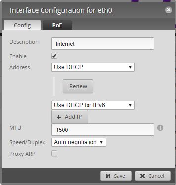

Is het mogelijk om via een Connect Box (Compal) in bridgemodus een dual-stack configuratie te krijgen en tegelijkertijd te gebruik te kunnen blijven maken van IPv4 port forwarding op mijn eigen router?
Toen de Connect Box nog niet in bridgemodus stond, kreeg ik volgens mij wel een dual-stack configuratie, echter kort daarna heb ik het modem in bridgemodus laten zetten door de helpdesk, heb er toen expliciet bij gezegd dat ik ondersteuning voor IPv4 moet hebben.
Hieronder de WAN-configuratie op de EdgeRouter, ik lijk vooralsnog geen IPv6-adres te krijgen via DHCP. IPv4 en port forwarding werken volledig naar behoren.

Nee, dat kan niet. In Bridge Mode krijg je IPv4 only.
In Router Mode kun je evt beschikken over Full Dual Stack.
Of dat bij jou kan, weet ik niet. Het is niet altijd beschikbaar.
Dan kun je met een eigen Router verder met IPv6 (en uiteraard Ipv4).
Daar komt, vooral voor IPv6, aardig wat extra netwerkkennis bij kijken om dit goed aan de praat te krijgen.

Dank voor de info, ik heb DHCPv6 weer uitgezet. Verwacht Ziggo dat dit in de toekomst wel mogelijk zal zijn?
Mijn vorige modem (Cisco EPC3928AD) stond niet in bridgemodus echter alleen zodat ik de DOCSIS-pagina’s periodiek kon controleren. We gebruikten destijds een Netgear R7000 als primaire router en deze stond bij de Cisco in de DMZ, dit werkte prima. Ik wist toen nog niet van het bestaan van 192.168.100.1 af. Dankzij dit forum weet ik nu dat het modem in bridgemodus nog steeds een webinterface heeft en daar ben ik erg blij mee.
Momenteel hebben we zo’n 10 port forwarding-regels in de EdgeRouter staan en ik kreeg DMZ - in tegenstelling tot de Cisco - niet goed werkend in de Connect Box in combinatie met een aangepast LAN-subnet (we gebruikten 192.168.0.0/24 voor het modem en 192.168.1.0/24 voor onze eigen router). Port forwarding werkte alleen (min of meer) als ik op de Connect Box 1:1 regels aanmaakte naar de EdgeRouter. DMZ leek dus alleen te werken voor de firewall. Daarom meteen daarna de Connect Box in bridgemodus laten zetten door de helpdesk, daarna werkte alles naar behoren. Dit neemt meteen ook een stukje complexiteit weg in ons netwerk (een LAN-subnet in plaats van twee en geen DMZ meer nodig).

Op zich zou het voor Ip4 moeten werken, als ik lees wat je deed.
Inzoomen op wat er dan precis mis ging, is niet meer nodig.
De Connectbox kan rare nukken hebben.
Bridge Mode met eigen Router is de easy does it oplossing.
Geen IPv6 dan, maar dat is thans aardig om erbij te hebben en mee te experimenteren.
In de praktijk heb je er nog verder niets aan.
Met het oog op de toekomst lijkt het mij wel fijn om FDS IPv4 en IPv6 te hebben echter ik wil bridgemodus niet opofferen hiervoor. Zoals gezegd wel bridgemodus nu prima voor IPv4 port forwarding dus wil dit graag zo laten. Misschien dat Ziggo uiteindelijk een upgrade uitvoert in de infrastructuur waarmee het wel mogelijk wordt, maar dat is dus afwachten…
