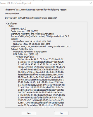

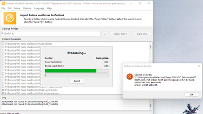

jmpu
Deze melding krijg ik sinds een paar dagen in mijn Eudora. Met de aanwijzingen die hiervoor zijn gegeven werkte het prima. Nu werkt het helemaal niet meer. Ook het converteren van Eudora met het programma Eudora to Outlook Transfer loopt steeds vast. Ergo het advies om over te stappen naar Outlook heb ik ter harte genomen maar het loopt wel vast. Sta helemaal open voor tips.
