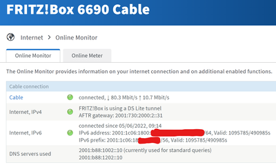

Momenteel heel gelukkig met mijn Eigen Modem keuze (FMC). In mijn geval een Fritz!Box 6690.
Maar wel een beetje verrast door de standaard DS-Lite-stack die geboden word.
Op zich loopt het meeste goed (het meeste is ook IPV6 in 2022). Ik heb soms wel wat vraagtekens bij de CGNAT naar IPV4 en de performance/latency, meestal verdwijnt dit issue naar een paar minuten.
Soms kom ik echter i.c.m. VPN een aantal onverklaarbare en niet altijd (soms wel) oplosbare problemen tegen. Dus vandaar deze vraag.

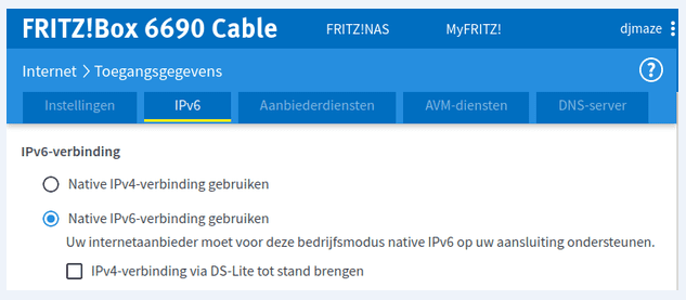

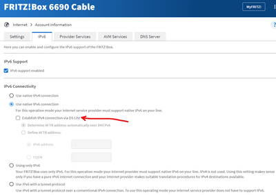

In de Fritz!box zit een optie waar je DS Lite uit en aan kunt zetten.

Standaard instructies wijzen je naar: Zet IPv6 aan. Daarbij wordt standaard ook DS Lite aangezet. En het werkt, dus ik heb me nooit afgevraagd of ik het vinkje van DS Lite uit zou moeten zetten.
En dan dus de dubbele betekenis van dat vinkje DS Lite wat default aan staat, als je het vinkje uitzet val je terug naar IPv4 Native, en juist dat zocht ik.

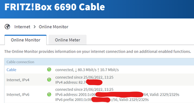

Maar: Opgelost dus! Screenshots van de huidige situatie/instellingen.

Weet je zeker dat de router van Dual-Stack Lite gebruik maakt? Het WAN IPv4-adres (AFTR) valt hierbij in subnet 213.127.0.0/17.

213.127.x.y
Dat is inderdaad een Dual Stack Lite profiel.

@bertus12 Als ik het goed begrepen heb, dan kun je Native IPv4-verbinding gebruiken aanvinken.
Houd je dan alleen IPv6 over?
