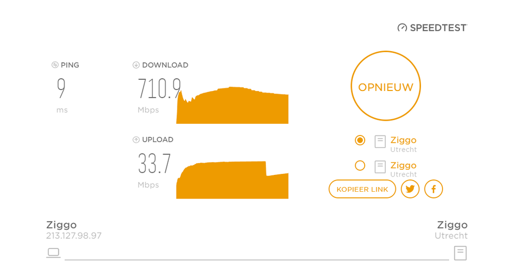

Tijdens teams vergaderingen heb ik constant last van een freeze tijdens de overleg. Iedere 10 minuten staat het beeld wel even stil.
De vaste PC is bekabeld aangesloten en als ik een speedtest uitvoer krijg ik onderstaande te zien.
De PC is een HP Workstation uit 2020 en is volledig up to date.
Wat zou de oorzaak kunnen zijn?

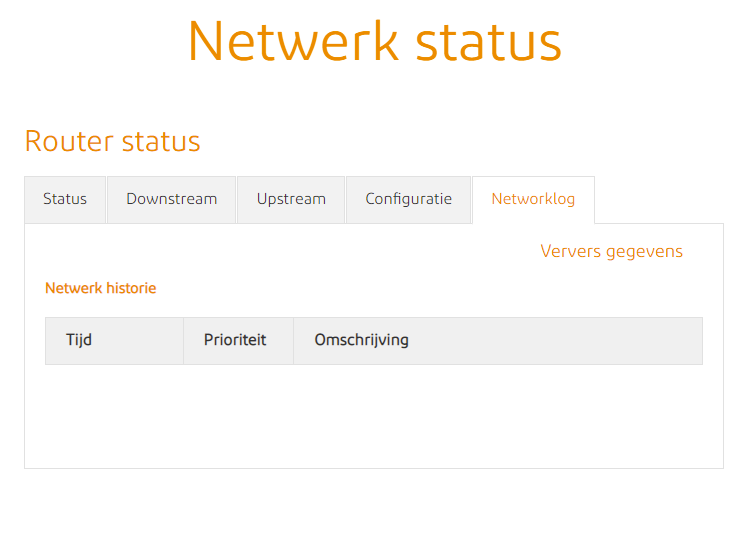

Om je binnenkomend signaal te kunnen beoordelen, kun je hier uit je modem de volledige pagina's van downstream en upstream waarden plaatsen met een schermafbeelding en de laatste dagen Netwerk historie?

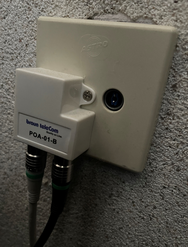

En kun je een foto hier plaatsen van de eerste plaats waar Ziggo je huis binnenkomt met eventuele splitters en versterkers op de foto?

Misschien overheen gelezen, maar graag nog de laatste bladzijden netwerkhistorie.😉
Die PC zit wel snor.
Die is helemaal leeg zo te zien..

Je hebt een Giga abonnement. De speedtestcurve laat een moeilijk opbouwende download en een in elkaar stortende upload zien.
Het docsis 3.1 kanaal laat ruis zien. Daardoor T3 time outs op de upstream.
Het AOP is verouderd en zal door een monteur (kosteloos) moeten worden vervangen voor een TRISZ-DG300. Goed mogelijk dat dan het probleem verholpen is.

Goed dat je met dit probleem d.m.v. dit topic bij ons aan de bel trekt! Zo te zien zijn experts @Bert en @KBX458 al met je aan het analyseren geslagen. Wat zij ook al aangeven klopt. Het aansluitpunt is verouderd en moet kosteloos door een storingsmonteur van ons vervangen worden. Die kan dan ook gelijk het probleem met de ruis op het signaal aanpakken.

Zojuist is er een hele aardige meneer van Ziggo langs geweest. Heeft de hoofdaansluiting vervangen en me nog uitgebreid grafiekjes laten zien en uitleg gegeven.
Hierna uiteraard ook Teams even getest. Mijn verzonden resolutie van teams was 480 x 260 en ik kwam dus heel blokkerig over. Nu na aanpassing zend teams 1280 x 720 uit en in een overlegje van 15 minuten geen freeze gehad.
Dus duidelijke verbetering. Ben er blij mee. 🙂
