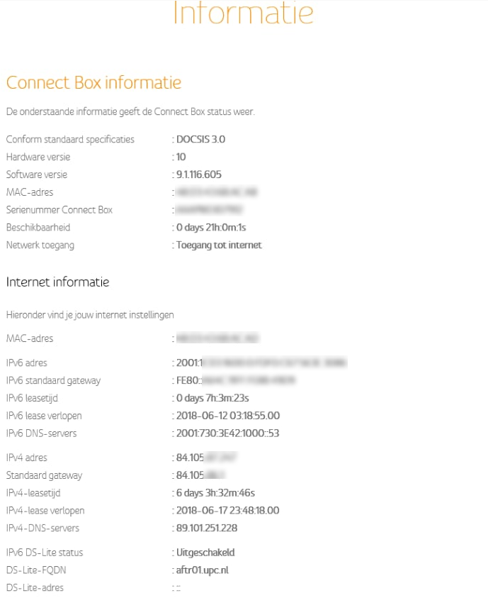

Sinds ik een nieuwe Connect Box heb zie ik vaak een ipv6 ip address. Ik ben ook wel benieuwd of ik ipv6 heb en wat voor "soort".
Bijgevoegd de info pagina van een tijdje terug. Paar dagen nadat ik hem online had.
Een hoop info waar ik niet meteen iets mee kan. Zelfs een "upc" website komt nog voorbij.
Ik gebruik port forwarding.

Log ook eens in op je modem en klik op de tab 'netwerk diagnose' dan zie je precies wat voor IP-protocol je netwerk gebruikt, hoogstwaarschijnlijk IPv4.
hanh
Ik kan hier niets anders van maken dan dat het Dual Stack firmware is.
Een Status Page als deze heb ik nog nooit gezien.
Wat ken ik wel?
Plaatje 1 DS-Lite
Plaatje 2 Ipv4
Gr Han

Op de status page staat DS-Lite: uitgeschakeld.
En typische Config info van Dual Stack.
Als dat niet waar is, dan klopt die page niet. Brrrrrrrrrr.
GR Han

Zoals meer software werkt ook deze test niet goed van Ziggo.
Geen internet verbinding volgens de check. Wel ipv4/ipv6.
hanh
Ok je hebt dus Dual Stack firmware.
Wat zorgen baart is dat de verbinding niet opkomt.
Dat kan nog van alles zijn.
Wat denk jij N.N.?
Ik vermoed wel dat dit geen fUPC is.
Gr Han

Oh zie het 'al' in de handtekening van TS. Het is fZiggo.
