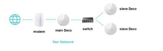

Waarschijnlijk staat er inderdaad niet helemaal in de juiste volgorde ( zie afbeelding hieronder).
