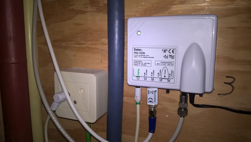

Zou je trouwens ook een foto willen maken van het AOP(coax aansluiting)?Want aan de leeftijd van de Ubee 320b zou die ook wel eens behoorlijk verouderd kunnen zijn.

ICTfreak
Hoi Visser,
Ik heb een Ubee 321B. (geen320) Deze was al docsis 3.0, dus ik verwacht geen problemen met mijn AOP. (ik heb destijds een Tratec versterker/splitter van Ziggo gekregen)

Het Arris modem is minder stabiel dan die oude Ubee.Er is dus een beter signaal vereist, én de nieuwe Ubee vereist een nog beter signaal(Heeft Docsis 3.1).
Dus liever wel een foto😉

Vergeet je niet de foto voor @Bert en @Verwijderd account te plaatsen?

Hierbij de foto van het AOP

Heb de gegevens ingevuld en de foto geplaatst.

Het AOP (TRAS-1000) is verouderd en ongeschikt voor DOCSIS 3.1. Een monteur moet een nieuwe TRISZ-DG300 plaatsen, wanneer je naar een UBC1318ZG overstapt.
Modem op versterker is niet meer de juiste aansluitwijze. Het modem dient op een splitter te worden aangesloten, de forward path attenuator (FPA) kan dan komen te vervallen. Gezien de versterker kan het beste een POA-254 worden geplaatst door de monteur. Tenslotte zou ik de TV-kabel voorzien van een nieuwe F-stekker, zodat de F/IEC-verloopstekker kan komen te vervallen.
