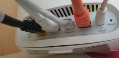

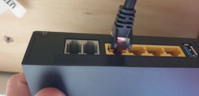

Ik heb dit probleem ook gehad met de orbi RBK353.
De oplossnig was alles aansluiten op de ziggo modem(bridged) technicolor TC7210 / gele(internet)
poort 1. Anderekant van de kabel in de gele(internet) poort van je Orbi En dan de resetknop van de ziggo modem minimaal 10 seconden indrukken. De lampjes voor op gaan knipperen en de modem start op nieuw op.
Let wel de ziggo modem is door ziggo in bridge stand gezet dit kun je niet zelf doen hier voor bel je met ziggo.
