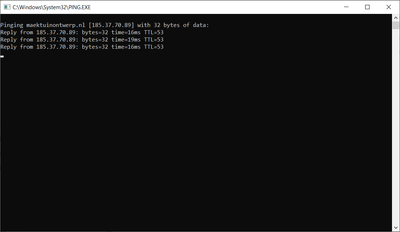

Daar krijg ik even een zwart scherm met nr's en de url te zien en dan gooit ie m eruit....

Na de 3e keer 'Reply.... verdwijnt het scherm. Heb snel een print screen gemaakt.
Dus je ping werkt zo te zien.
