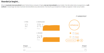

Mijn waardes van het Gigabit modem ik zit met een download snelheid van tussen de 200 en 300 mijn upload blijft op 25 hangen
Niet echt goed lijkt mij, vrijdag komt er een monteur van Ziggo langs.

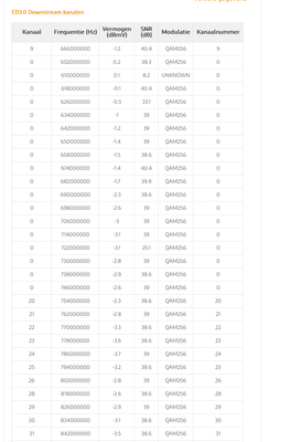

de downstream power is zwak

Qos uitgezet alles herstart nu zijn dit de waardes.

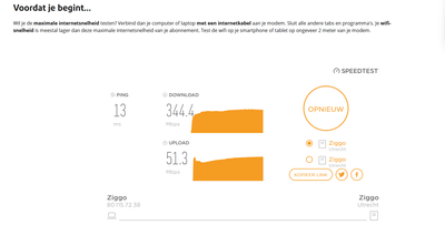

Snelheid is wat verbetert maar nog steeds geen max.

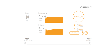

Rechtstreeks op de modem gaat hij als een speer vlot richting 972 Mbps en up 50 Mbps, dus ergens heb ik een bottleneck zitten, monteur afgezegd. BTW qos uit gaf al wat verbetering in eerste instantie.

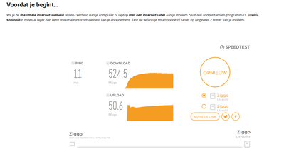

welke snelheid haal je bij  https://www.speedtest.net/nl
rvangils
Echt sneller is ie nou niet, download snelheid neemt steeds verder af.
