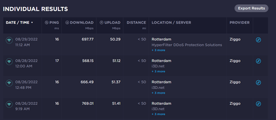

Status 29-08-22:
- De download snelheid wordt nog steeds niet gehaald. Deze varieert tussen 560 Mbps en 769 Mbps.
- De upload snelheid is prima, daar geen problemen mee. (50.29 Mbps / 51.41 Mbps).
Mijn verzoek is om een ander modem te proberen; UBC1318ZG (zoals te lezen in dit topic heb reeds 2 GiGa boxen getest en zijn er al 2 monteurs langs geweest).
Bijgevoegd: down- en upstream waarden d.d. 29/08/22.

@Richard_D De Ookla app pakt iedere keer een andere server en die zijn niet allemaal betrouwbaar.

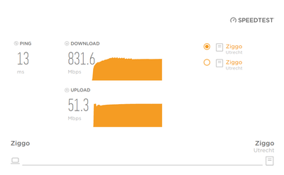

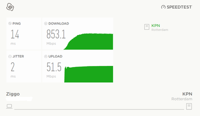

Wat ervaar je op: Speedtest Custom - Test your internet speeds KPN
Speedtest - Internetsnelheid meten? Doe de internet test | Ziggo
@Richard_D Dank voor je terugkoppeling na het monteursbezoek. Vreemd dat je nog steeds niet de gewenste snelheid behaald! Ik heb nog eens een blik geworpen op de verbinding en daar zie ik verder geen ongeregeldheden terug. Het signaal zie er prima uit en ook de capaciteit op zowel de up- als downstream zien er goed uit. Je zou dus in staat moeten zijn de volledige snelheid te behalen. Kun je zoals expert @Bert ook al aangeeft eens kijken wat andere speedtests en die van ons op www.ziggo.nl/speedtest op dit moment aangeeft? Test daarnaast nog eens de computer in veilige modus met netwerkmogelijkheden om de invloed van software op de computer/laptop nog uit te sluiten.
Hallo @Paul, hierbij de resultaten van de: Custom speedtest KPN en de ZIGGO speedtest, welke @Bert heeft aangeraden om te testen. Beide,zoals gevraagd, in de veilige modus uitgevoerd.
Wat mij opvalt: Zodra de test begint te lopen en de download richting de 850+ Mbps begint te gaan hij weer terugvalt en dat doet tot het einde van de test. De upload daarentegen loopt op naar de 50+ en blijft daar dan ook netjes hangen.
