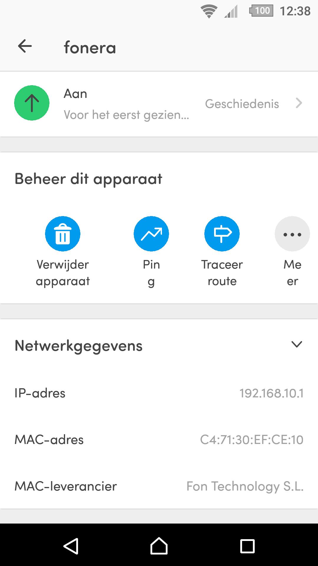

Antaris1981
Kan het zijn dat ik iets in mijn Connectbox moet wijzigen?
Dit is het Ip adres en Mac adres van Gramofon.

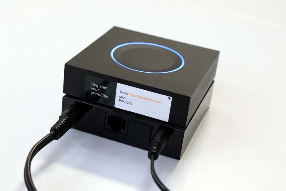

Ronihd
Antaris1981 kan je ook een foto plaatsen van het apparaat zelf ? en op dat andere adres hebben ze daar ook Ziggo ?
Zo ja kan je vragen ? wel merk en type modem die mensen hebben staan ?

Ronihd
Oke Antaris1981 ik zie ook een lan aansluiting en ik mis in je verhaal of je die hebt geprobeerd ?
Dank voor de foto dan heb je ook ff een idee waarover het gaat 🙂

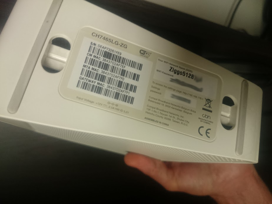

Kan je anders kijken welke typen merk namen op het modem van jou en dat van de buren staat ? Er zijn 2 verschillende merken met hetzelfde uiterlijk uitgezet door Ziggo.
Foto's achterkant modems , kan dat ?
Antaris1981
Net even gekeken en we hebben exact dezelfde modems.
Ik heb bij de buren via Wifi verbinding gemaakt.
Bij mij heb ik het zowel via Wifi als met een kabel (geen breuk of iets dergelijks) geprobeerd rechtstreeks verbonden met de modem, elke keer hetzelfde probleem.
Ook heb ik stroom eraf gehaald maar dat bood ook geen oplossing.

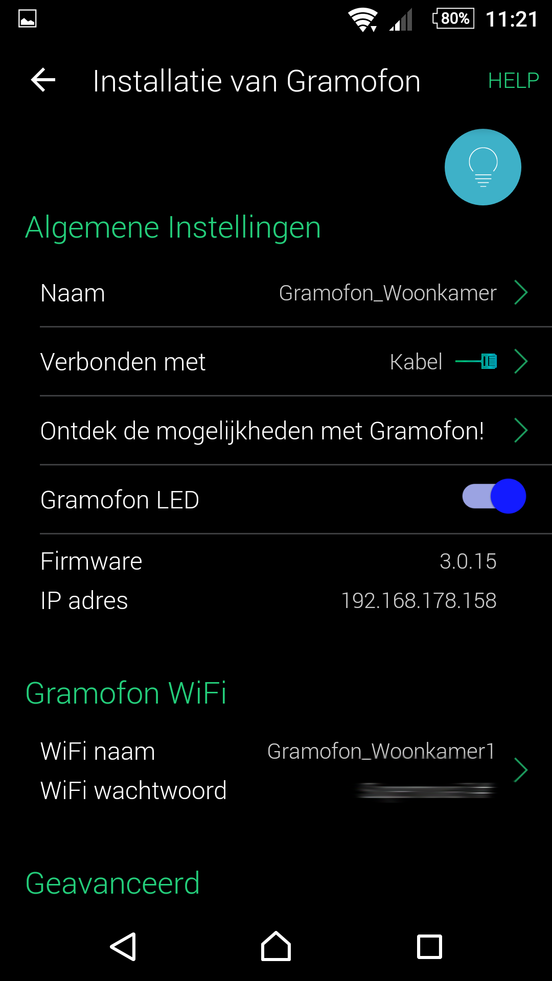

Bij de App zie ik Ip adres 192.168.178.158 staan.
Dat is een adres dat de ConnectBox uideelt.
De Gramofon heeft het Ip adres 192.168.10.1 in het plaatje.
Dat klopt niet, want ligt buiten het subNet van de Connectbox.
Het moet een adres 192.168.178.x worden.
Het zal wel vast ingesteld staan. Wijzigen, dus.
Ip 192.168.178.x x uit 2 t/m 9, dat zijn standaard vrije adressen
Subnet mask 255.255.255.0
Gateway: 192.168.178.1
DNS 1: 1.1.1.1
DNS 2: 1.0.0.1

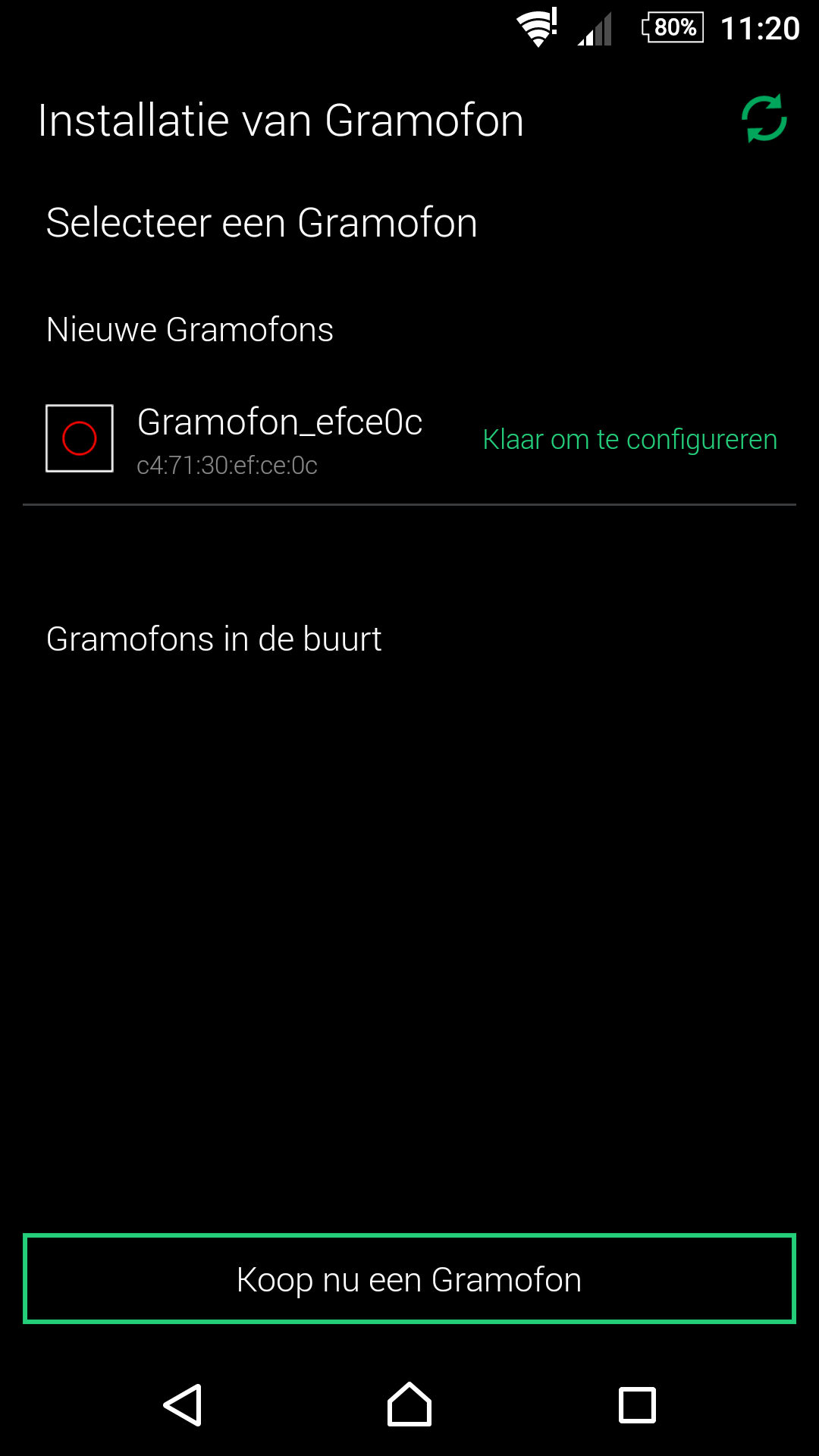

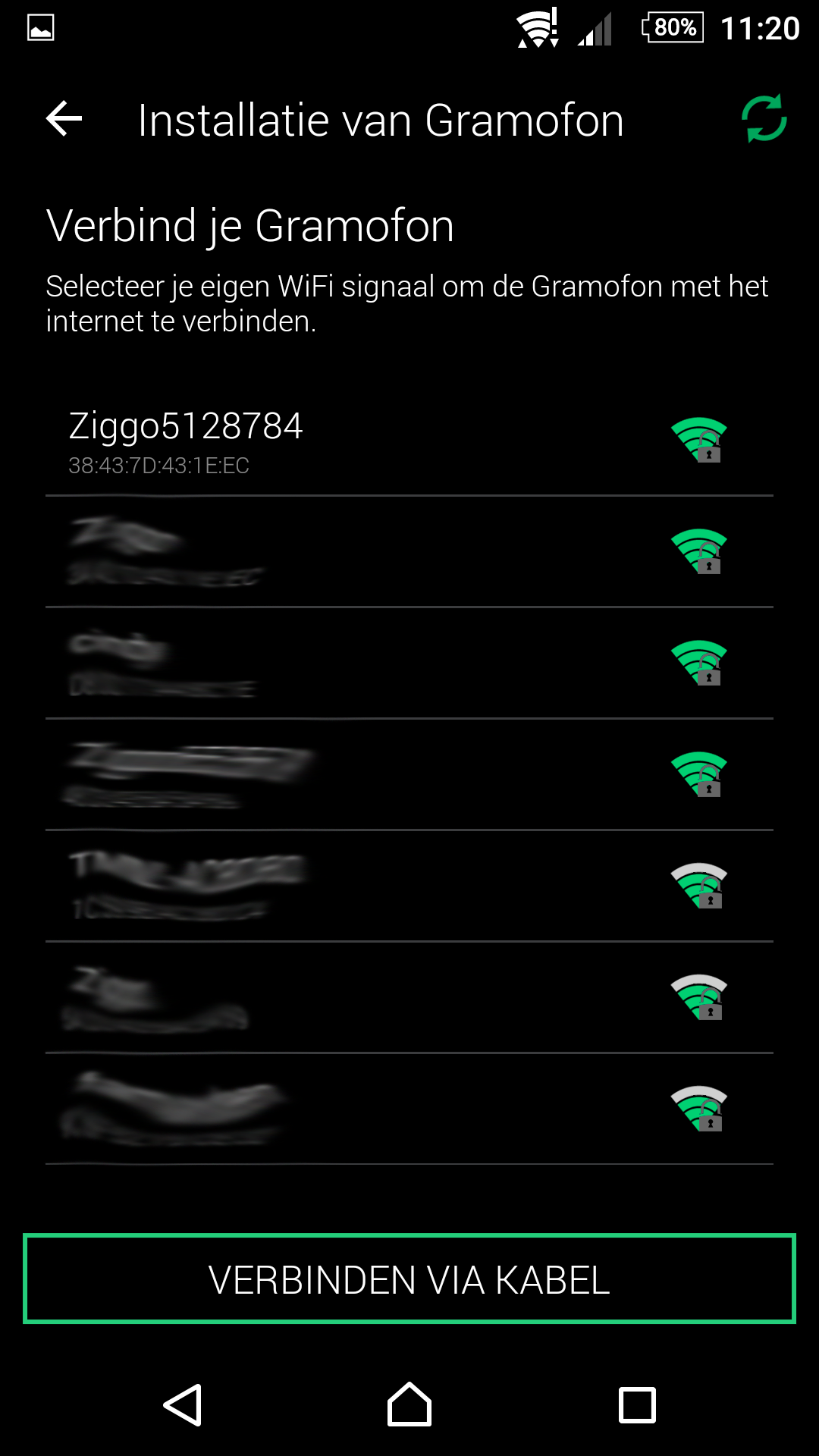

Dank je voor het reageren,
Gramofon heeft voordat je installeert een eigen Wifi verbinding, je maakt eerst verbinding met Gramofon.
Vervolgens ga je installeren en krijg je een overzicht met netwerken dat beschikbaar is.
Ik maak vervolgens verbinding met mijn eigen netwerk.
Betekent het dat ondanks ingesteld staat (Mijn netwerk) alsnog een verkeerde Ip adres heeft?
Zo ja, waar moet ik het dan aanpassen?
