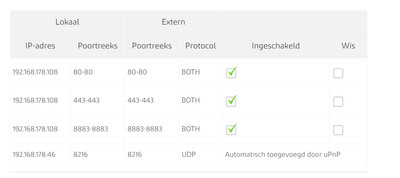

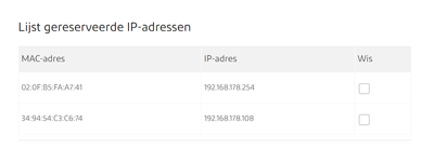

Ik heb de poorten poorten op het vaste IP-adres van het apparaat open gezet: 80 (http), 443 (https), 8883 (mqtt) zoals wordt aanbevolen door de fabrikant. Ik heb dit gedaan zoals is beschreven in: "Port forwarding: Alles over port forwarding bij Ziggo"
Echter ik kan nog steeds geen contact met de airco maken via het de hOn app. Ook diverse malen de router ge-reset.

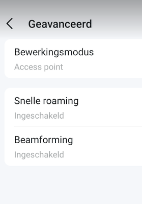

Staan de Deco's als volgt geïnstalleerd? Zie vooral stap 11.
Deco M4 installatie incombinatie met Ziggo | TP-Link Nederland
Toevoeging: de port forwarding-regels zijn overbodig en mag je verwijderen. Port forwarding is vereist om inkomende verbindingen vanuit internet toe te staan in de firewall en via NAT door te sturen naar een IP-adres en poort binnen het LAN. Het verbinden van de airco met internet is daarentegen een uitgaande verbinding, net zoals je de community bezoekt.

Bedankt voor je reactie. Ik heb de poorten open gezet omdat de fabrikant dit adviseerde:

Maar ook als ik de port forwarding verwijder krijg de app geen contact met de app.
'Poorten openzetten', zoals dit vaak wordt geadviseerd door leveranciers en fabrikanten, wordt regelmatig verward met port forwarding. De airco bouwt een uitgaande verbinding naar internet op. Enkel voor inkomende verbindingen is een firewall actief en is port forwarding noodzakelijk. Dit heeft dus geen betrekking op jouw situatie.
Je geeft aan dat de internettoegang beschikbaar is voor de airco en je derhalve van de hOn app gebruik kunt maken, wanneer de airco direct met de modemrouter is verbonden. Dit mislukt wanneer de airco via de Deco's is verbonden. Dit doet vermoeden dat de Deco's in bewerkingsmodus 'router' zijn geconfigureerd, wat 'access point' zou moeten zijn. Heb je dit ook gecontroleerd?

Zie mijn vorige reactie, deze instellingen kun je vinden in de webinterface van het modem, waarin je eerder een statische lease en port forwarding hebt geconfigureerd. Na het aanpassen van de firewall-instellingen kun je het modem het beste opnieuw opstarten.

Goedenavond,
Deco's staan in Acces mode.

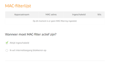

Hiermee moet volledige internettoegang mogelijk zijn voor de airco. Kun je controleren of er geen IP- of MAC-filtering is ingesteld (deze instellingen zijn tevens onder Geavanceerde instellingen, Beveiliging ondergebracht) en eventueel het modem opnieuw opstarten?

Er is geen MAC-filtering ingesteld

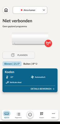

Helaas, nog steeds geen verbinding met de airco via de app.
Zie je een bepaalde (fout)melding in de app?
Bert 65
Alleen dat de airco niet verbonden is.
