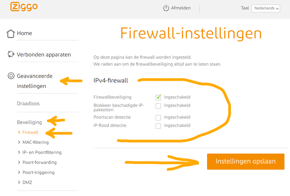

Staan de firewall instellingen al als volgt?
Zo ja, of geen effect: Om je binnenkomend en uitgaand signaal te kunnen beoordelen, kun je hier uit je modem de volledige pagina's van downstream en upstream waarden plaatsen met een schermafbeelding en de laatste dagen Netwerk historie?

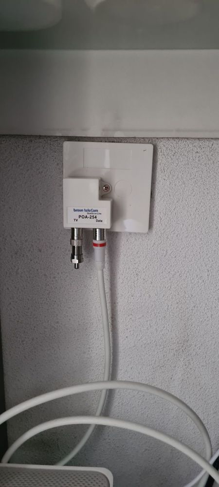

En kun je een foto hier plaatsen van de eerste plaats waar Ziggo je huis binnenkomt met eventuele splitters, versterkers en het modem op de foto?

De ip flood detectie stond aan voor zowel ip4 als ip6.
Heb deze nu uitgezet, morgen werk ik thuis dus kan dan gelijk testen.
Als het niet helpt zal ik de overige info verzamelen en posten, bedankt voor zover in ieder geval.

Foto hieronder, er zitten geen versterkers oid tussen. Ik heb ook de nieuwe POA-01-B splitter erop gezet die bij de connectbox zat, de nieuwe kabels gebruikt etc.
En nogmaals, internet zelf is geen probleem want daar merk ik geen storing en ik haal netjes de snelheid, maar rdp is vervelend aan het doen.

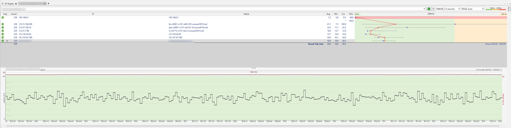

Heb ook pingplotter eens mee laten lopen, zo rond 9.24 en 9.32 merkte ik de hapering, maar zie daarvan niet echt een issue terug dat de waarden dan afwijken ofzo.
Ik zie een oude 1e plaats waar Ziggo je woning binnenkomt, ik vermoed daar de oorzaak, die kan gratis vervangen worden door een Ziggo monteur.
JeroenV_
De kabel komt hier inderdaad niet in de meterkast uit, maar rechtstreeks in de woonkamer.
Maar hoe ga ik Ziggo zover krijgen, enig idee?

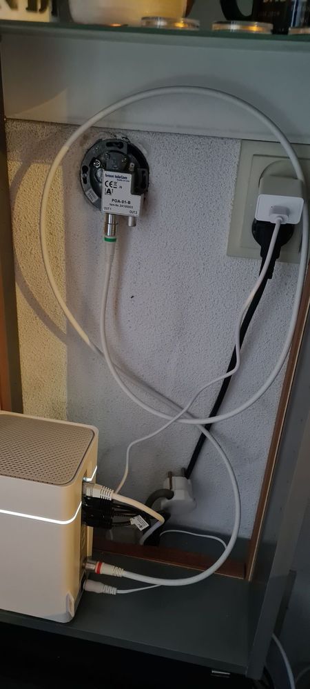

Voor je verder leest, ik zag op de foto dat je coax meerdere keren langs 220V snoertje komt, dat zal zeker niet meehelpen in verbetering van de kwaliteit.

Qua kabel zou het mooier kunnen, maar aangezien hij zo lang is en daar binnen komt moet ik hem anders redelijk gaan vouwen. Dat lijkt me ook geen succes. Daarbij heeft het vorige modem hier ook gewoon probleemloos gestaan en liepen de kabels op dezelfde manier.
Kan wel aan de monteur vragen om een kortere kabel komende donderdag.

Update: monteur is net geweest, en heeft het wandpunt vervangen en de aansluiting veranderd.
Het zit nu zo:
Hij heeft nog wat zaken andere gecontroleerd, maar verder ziet alles er goed uit. Heb in de tijd dat hij er was nog even zitten klikken ondertussen en geen hapering meer gehad, dus hopelijk is dit de oplossing.
Dinsdag wordt ik nog even gebeld door hem of alles in orde is. Aangezien ik vandaag en morgen toch thuiswerk heb ik genoeg tijd om te testen 😉
