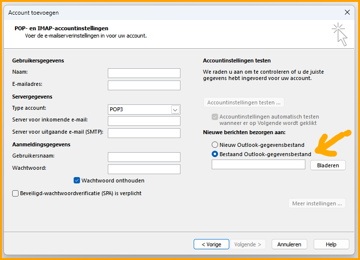

Ik snap het, ik gebruik al sinds 1997 Outlook met POP.
Die huidige opslag bestaat uit 2 .pst bestanden, 1 van voor 2009 en 1 na 2010.
Een nieuwe computer? Of een vastgelopen harde schijf ooit.
Dan is het 1 bestand als opslag .pst en 1 .pst bestand koppelen, accounts toevoegen en alles is weer zoals voorheen.

Ik hoef gelukkig niets te exporteren en te importeren en .pst bestanden zijn tegenwoordig ook door Outlook zelf te comprimeren.
Ik pak simpelweg de .pst bestanden uit een backup of uit de oude computer en kopieer die in een map op de nieuwe laptop of computer, b.v. de map Outlook in Mijn Documenten.
Een .pst bestand kan tegenwoordig tot 50 GB groot zijn.
Dan geeft ik in Outlook op bij het instellen van de accounts dat die .pst de opslaglocatie is en alles, tig mappen met de inhoud en alle contacten en alle agenda's met meldingen, zijn in 1 klap zichtbaar en alles werkt als voorheen.
Het archief 2009.pst koppelen als extra persoonlijke mappen.
Binnen 15 minuten is Outlook volledig geïnstalleerd op de nieuwe computer en alles gaat naadloos verder.

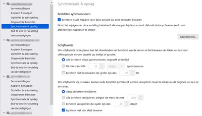

Ik gebruikt Thunderbird.
Bij Thunderbird kan je de profiel map bewaren zodat je bij een nieuw systeem of als je al je mail accounts en emails naar een tweede systeem wil overbrengen dan kopieer je de profiel map en je hebt ook in 1 klap alles exact zo staan als het andere systeem inclusief accounts en emails agenda de hele mikmak.
Wat ik ook wel eens gedaan heb is de profiel map op een netwerk share zetten en dan in Thunderbird het path naar de profiel map aanpassen dat werkt ook, kan je ook voor kiezen.
Je start de file explorer in windows (windowstoets + e) in de adres balk type of plak je %appdata%\Thunderbird\Profiles en voilà daar staat je profiel map. Die backup je, kopieer je of whatever dat je wilt doen ermee en zet die op je andere of nieuwe systeem weer erin start Thunderbird op en alles is ingesteld met alle email accounts emails en alles.
Omdat dit voor sommige mensen toch nog wat lastig was heeft Thunderbird sinds kort door een importeer/exporteer optie gekregen die zipt dan ook nog de profiel map dan is het nog gemakkelijker. Maar dit hoef je zeker niet perse te gebruiken. ik doe het nog altijd op de handmatige manier. Je kan ook meerdere profielen naast elkaar erin zetten en kiezen voor een van de profielen.
Ik vind het bijvoorbeeld ook handig om dat ik ook Linux desktop systemen heb waar ik ook Thunderbird in heb en die profiel mappen kan je daar ook onderling tussen Windows en Linux uitwisselen. Als ik een nieuw Linux desktop systeem heb kopieer ik van mijn Windows Thunderbird de profiel map maar de Linux Thunderbird en alles staat ingesteld.

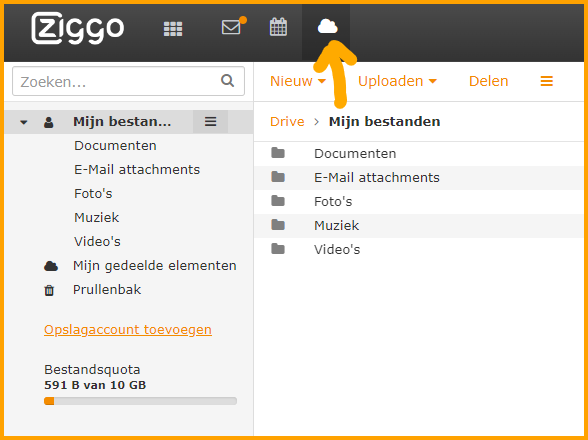

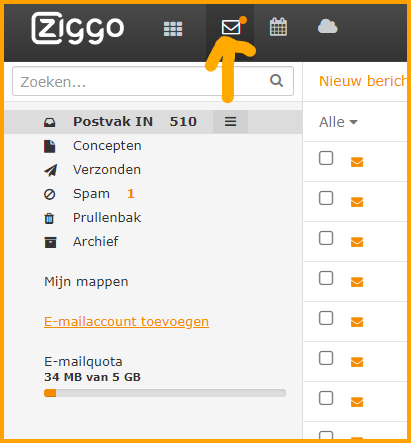

@orford Zoeken met Google of op de website van Ziggo levert voor een berg vragen de juiste antwoorden op.
Extra diensten | Internet | Ziggo
Ziggo Mail
Ziggo Mail is je eigen online omgeving met 5 GB online opslag voor je e-mail en 10 GB voor je bestanden.
  • 15 GB online opslagruimte
  • 6 e-mailaccounts
  • online agenda en adresboek
Bekijk de mogelijkheden van Ziggo Mail | Ziggo
Per Ziggo Mail account krijg je 5 GB online opslag voor je e-mail en 10 GB voor je bestanden. Dat is écht lekker veel ruimte voor je mail en bestanden.
