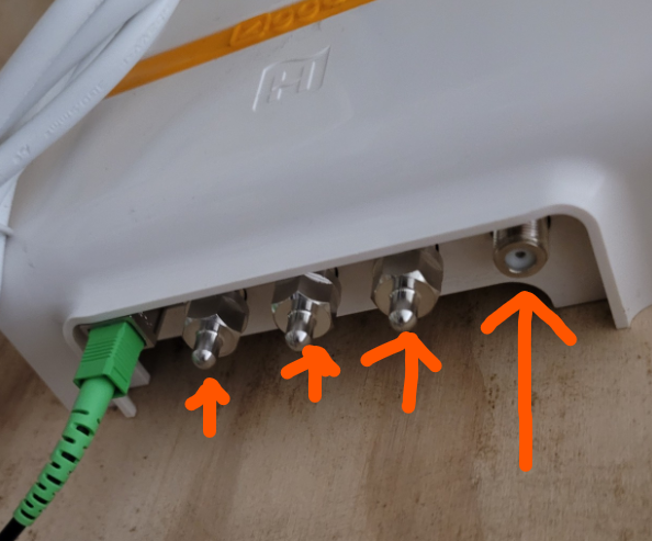

Ik heb gisteren mijn pakket voor mijn nieuwe woning ontvangen. Dit is een nieuwbouwwoning met glasvezel.
Het kastje in de meterkast is mij onbekend en heeft geen passende coax ingang, terwijl er wel een normale f connector coax is geleverd met een groene en rode kant.
Heeft iemand enig idee hoe ik met deze kabel mijn smart wifi modem kan verbinden aan het kastje?
Heb je geen rood / rood kabel gekregen?
Want die heb je nodig voor het modem.
Zo nee, neem contact op via de chat voor een rood / rood kabel: https://www.ziggo.nl/klantenservice/contact/chatonly
Schuif de rode stekker over de aansluiting met de pijl en de andere rode stekker over de aansluiting op het modem.

Nee ik heb alleen een rood/groen kabel gekregen helaas...
Bestel een rood / rood via de chat, lukt het niet, laat het hier weten, dan kan later op de dag of morgen een Ziggo forum medewerker je een nieuwe sturen.

Het kastje op de afbeelding is een RFOG omvormer. Deze zet licht om in voor de Ziggo Modem/router begrijpelijk signaal.
Ik kan binnen de Ziggo pagina's geen aansluit instructies vinden dat zal langzamerhand toch nodig worden.  Verder ontgaan mij de vier aansluitingen. En de uitgang aan de zijkant.
Het gaat hier om de HOG204 RFoG ONU van Hirschmann. Het modem kan op poort 1 of 2 aangesloten worden (met een F/F-kabel rood/rood), poort 3 en 4 zijn alleen voor DVB-C. De aansluiting aan de zijkant is voor een optionele MoCA-module.

Herstel deze omvormer wordt wel genoemd ik had eerst beter moeten kijken voor ik iets schreef. Alleen mist daar toch wat Tobias en Bert beschrijven tevens vind ik daar de rood/rood kabel niet terug en de RFOG heeft meer dan 1 aansluiting ook dat zal via de website onduidelijkheid op kunnen leveren.

Ik had inderdaad een rood/rood kabel nodig.
Ik heb gisteren bij de ziggo winkel in de buurt een verbindingsstukje gekregen en alles werkt nu.
